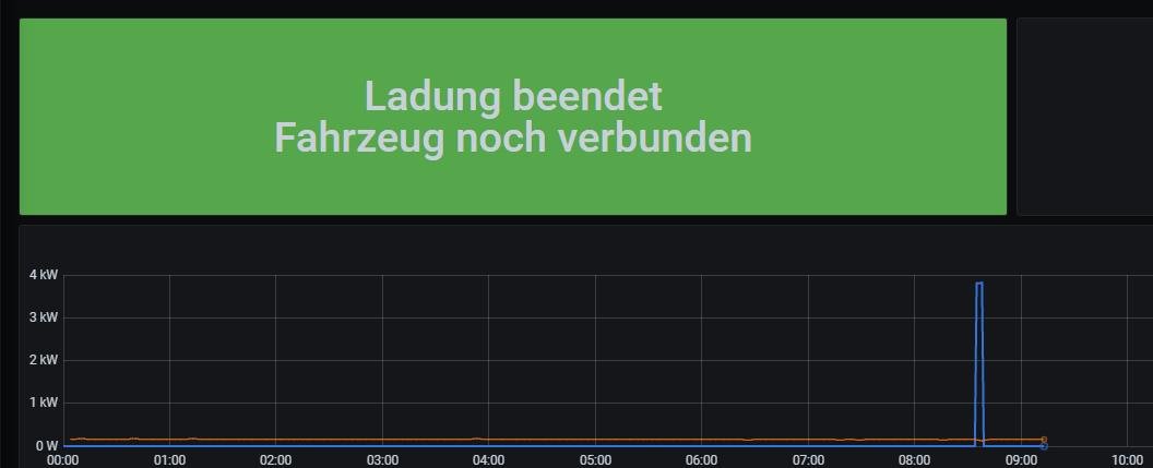

haben folgendes Problem. Das Auto ist am Go-e angeschlossen, das zeigt auch das Dashboard, (nachdem ich manuell mal gestartet habe).

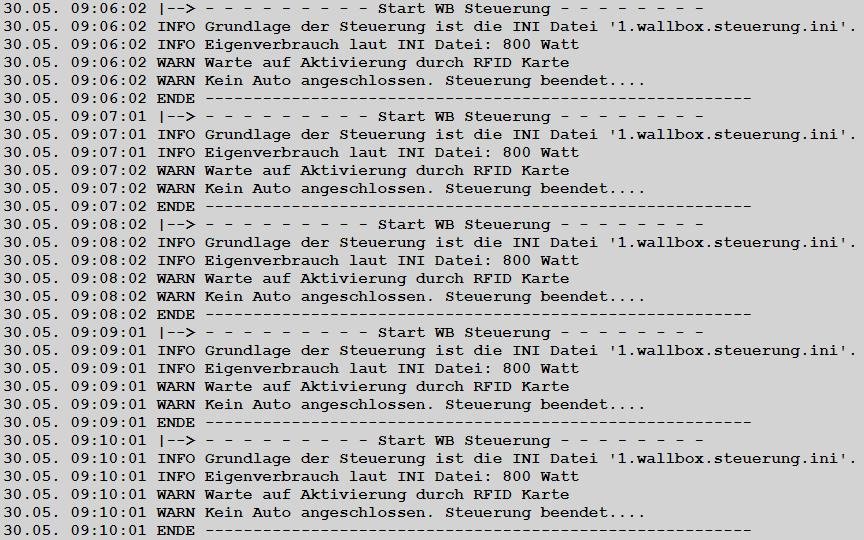

Die Log Datei sagt aber, "Kein Auto angeschlossen" und "Warte auf Aktivierung durch RFID Karte"
Jetzt bin ich verwirrt. Auto ist angeschlossen und ich benutze nie eine RFID Karte. Sollte doch auch ohne gehen.

Bitte mache erst einmal ein Update der Solaranzeige. Das sind noch alte Probleme, die beseitigt wurden.

habe Update ist soweit ok, ich hatte allerdings noch RFID/App aktiviert. Jetzt scheint es zu funktionieren.

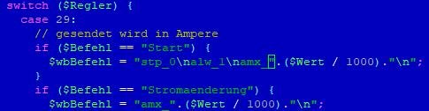

Habe es geändert...
Hoffe es passt so. Auto ist allerdings jetzt schon voll geladen.

Ja, das sollte so funktionieren. Wenn alles glatt läuft melde dich bitte noch einmal. dann ändere ich das im Original auch.
Prüfe das aber erst ein paar Tage.
