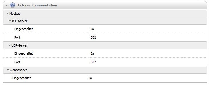

habe versucht die erstinstallation mit meinem Wichselrichter einzurichten. Leider bekomme ich keine Werte angezeigt. Die Einstellungen für den WR habe ich aus der Tabelle übernommen. Der WR ist über LAN erreichbar mit der Software Sunny Explorer.

Wenn das ein älteres Modell ist, kann das Gerät höchstwahrscheinlich kein "MODBUS TCP". Bitte kläre ob das Gerät das Protokoll MODBUS TCP kann und ob die Funktion auch im Gerät eingeschaltet ist.

Ist eingeschaltet
Beiträge: 5539
Re: SMA Tripower STP 5000TL-20
Du hast den UDP Server und den TCP Server auf den gleichen Port gelegt. Ist das richtig? Muss der UDP Server eigentlich eingeschaltet sein? Ich habe kein solches Gerät, deshalb kann ich nicht sagen ob das ein Fehler ist. Eventuell einmal ausprobieren.

Habe den UDP ausgeschaltet, keine Änderung
Was bedeutet die WR_Adresse?
ein wenig gesucht und den Befehl zum Auslesen der Datenbank gefunden und angewendet. Hier finde ich nur die Werte vom Kostal SmartMeter welches ich vorher zu testzwecken eingebunden hatte.
Vom SMA finde ich nichts. In der user.config habe ich Typ 27 eingetragen.
