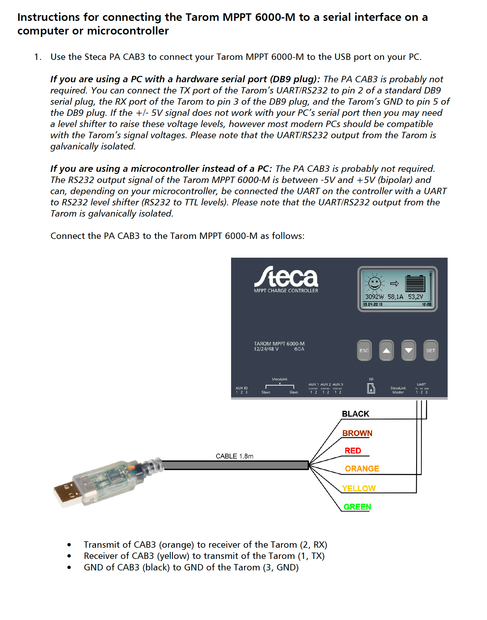

Der Tarom MPPT 6000 - M und S und auch der Tarom 4545 ab detr Firmware Version 1.8.0 kann für die Anzeige benutzt werden. Zusätzlich wird noch ein RS485/232 zu USB Konverter benötigt. Von uns geprüft wurde der Adapter, den die Firma Steca vertreibt. Damit funktioniert es problemlos. Bei preiswerteren Adaptern von anderen Firmen könnte es zu Problemen kommen, es muss auf jeden Fall ein Kabel mit FTDI Chipsatz sein. Der normale USB Treiber funktioniert derzeit nur mit dem FTDI Chipsatz. Über Erfahrungsberichte sind wir hier im Forum sehr dankbar.
Im Adapter muss "ECHO ON" eingestellt werden! Das Dashboard ist das "Steca Tarom Solarregler"

sicher einen RS485? Bei Stella steht es wäre ein UART/RS232 Anschluss

Nein, es soll ein serieller Anschluss sein.
