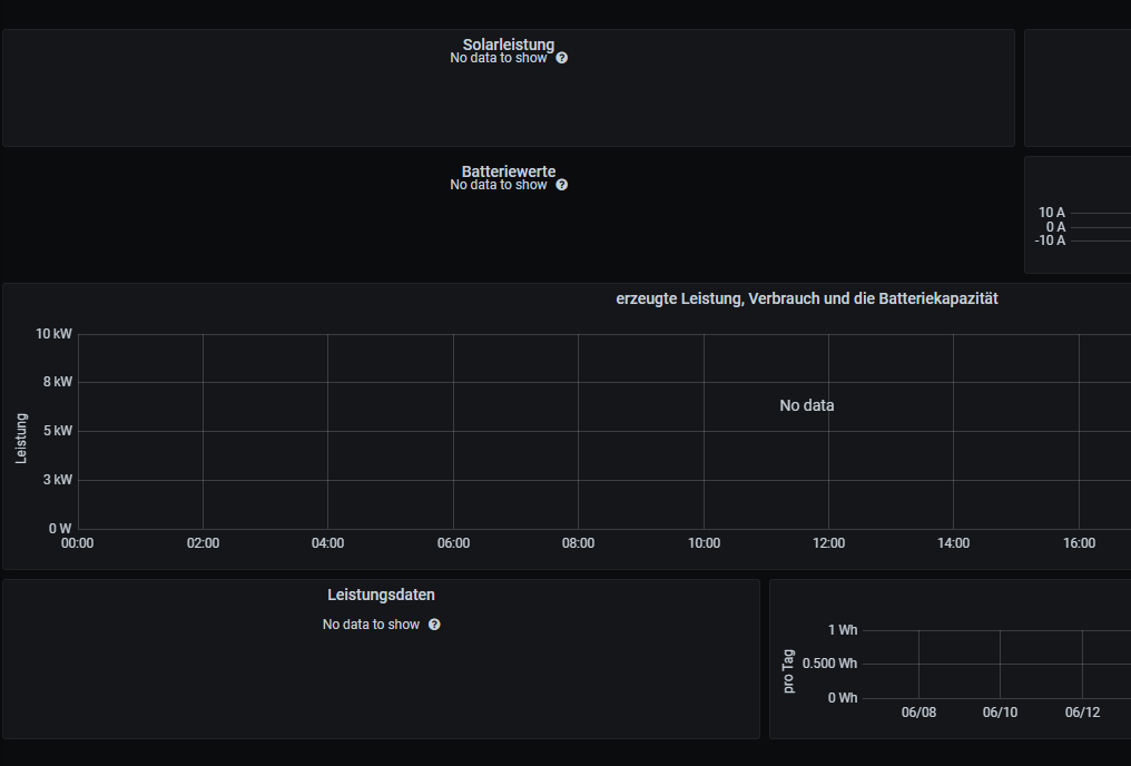

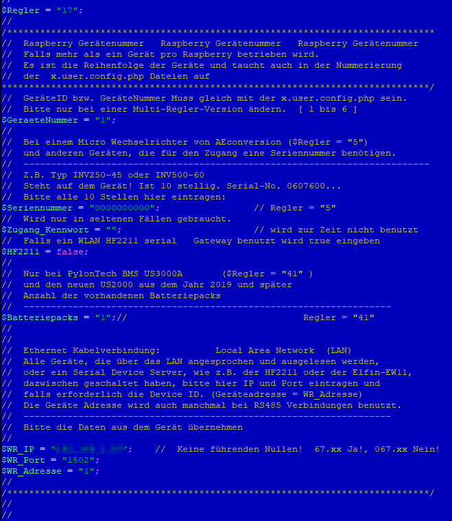

Moin liebes Forum,
ich habe ein Kostal Piko 12 mit LAN Schnittstelle und ein Raspberry Pi4b und bekomme es einfach nicht hin, dass ich auf dem Dashboard irgendetwas angezeigt bekomme.
meine user.config mal als Anhang.
Eigentlich ist dort fast alles unverändert bis auf die Regler Nr. (17) und die WR IP, Port und WR Adresse. Trotzdem wird im Dashboard so gar nichts angezeigt und ich weiß nicht mehr warum?
Benutze die Single Regler Variante und eigentlich ist soweit alles verständlich aber irgendwas stimmt noch nicht aber ich weiß nicht was.
Der WR hat eine feste IP die ich auch pingen kann und sonst funktioniert der WR mit der Kostal IP ohne Probleme. Muss ich eventuell noch extra Ports auf der FritzBox freigeben obwohl der PI und der WR im selben Netz sind.
Hat vielleicht jemand eine funktionierende user.config auch mit dem Kostal Piko über IP angebunden?
Ich habe jetzt schon echt viel im Forum gesucht aber nichts gefunden. Wenn dann steht im Forum ein ähnliches Problem und dann wird irgendwann dort reingeschrieben dass das Problem gelöst wurde aber es steht dann manchmal keine Lösung drin.
Danke für die Hilfe.

Der Piko kann kein MODBUS TCP. Nur die ganz neuen Modelle sollen das können. Hast Du denn MODBUS TCP freischalten können, oder gibt es den Punkt bei dir gar nicht. Dann muss dein Piko per RS485 Adapter angeschlossen werden. Regler = 21

Du nimmst ja jetzt Regler 21 und nicht mehr 17. Bei Regler 21 muss die IP Adresse in der user.config.php auf dem default Wert "0.0.0.0" stehen, wenn man den RS485 Adapter benutzt. Das ist neu im Update. Deshalb funktioniert es nach einem update nicht mehr. Mache bitte ein Update und ändere die user.config.php auf die default Werte. Dann sollte es funktionieren.
// Ethernet Kabelverbindung: Local Area Network (LAN)
// Alle Geräte, die über das LAN angesprochen und ausgelesen werden,
// oder ein Serial Device Server, wie z.B. der HF2211 oder der Elfin-EW11,
// dazwischen geschaltet haben, bitte hier IP und Port eintragen und
// falls erforderlich die Device ID. (Geräteadresse = WR_Adresse)
// Die Geräte Adresse wird auch manchmal bei RS485 Verbindungen benutzt.
// Bitte die Daten aus dem Gerät übernehmen
$WR_IP = "0.0.0.0"; // Keine führenden Nullen! 67.xx Ja!, 067.xx Nein!
$WR_Port = "12345";
$WR_Adresse = "1";-----------------------------------------------------
