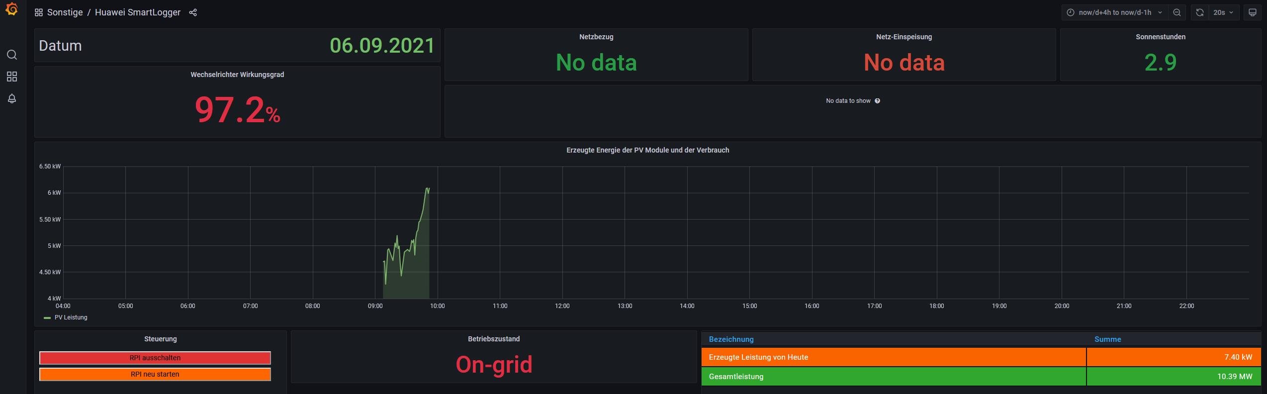

Bei mir sind die Daten nicht komplett vom Smartlogger. Das kommt im Log........ Support ist an.........
06.09. 09:37:06 -InfluxDB => [ Netz Spannung_R=0,Spannung_S=0,Spannung_T=0,Strom_R=0,Strom_S=0,Strom_T=0,Leistung_R=,Leistung_S=,Leistung_T=,Leistung=,Einspeisung=0,Verbrauch=5117,Bezug=0,CO2_Ersparnis=10360.17 1630913831
AC Spannung_R=403.4,Spannung_S=403,Spannung_T=404.1,Strom_R=7,Strom_S=7,Strom_T=7 1630913831
PV Leistung=5117,Strom=148,Sonnenstunden=2.6 1630913831
Service AlarmInfo1=0,AlarmInfo2=0,Status=1,WR_Effektivitaet=97.15 1630913831
Summen Wh_Heute=6000,Wh_Gesamt=10391300,Wh_EinspeisungGesamt=0,Wh_BezugGesamt=0 1630913831
06.09. 09:37:06 -Daten nicht zur lokalen InfluxDB gesendet! info: array (

Mittlerweile sind die WR bei V141 und der SL bei V101 angekommen. Ich hab Image 4.7.6 benutzt, die Daten sind immer noch nicht komplett..... Ich hab extra mal die Modbus Definitions mit angehängt.
