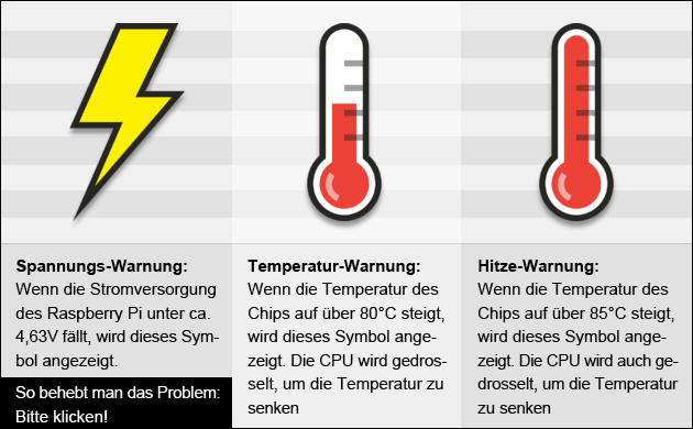

Nun vermeldet mein Raspi aber thermale Probleme. Immer wieder wird das halbvolle rote Thermomenter angezeigt. Die Bedeutung ist, dass die chiptemperatur zu heiss ist.
Der Befehl „vcgencmd measure_temp“ zeigt 81,8 grad an.
Diese Warnsymbole zeigt der Raspberry Pi:
Der Rechner zeigt das Symbol oben rechts in der Ecke an: Dabei ist es egal, ob der Bildschirm per HDMI oder über den Display-Anschluss des Raspberry angeschlossen ist.
Im Netz werden z.b. passive Kühlkörper angeboten. Bevor ich da zuschlage, habt ihr alternative Vorschläge? Ich hoffe ich bin nicht der einzige 8-)
