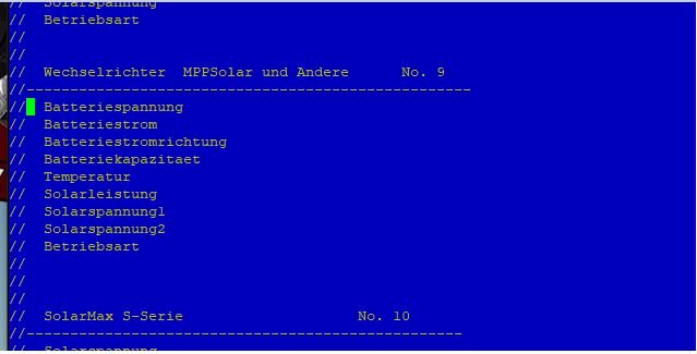

Grafana läuft schon zu meiner Zufriedenheit. In der Homematic kann ich auch die Temperatur und die Solarleistung auslesen und damit Programme starten.
Aber es fehlen mir halt einige Dinge wie z.B. acWirkleistung und so Sachen, die bei anderen Wechselrichter schon drinnen sind.
Kann man die Sachen nicht auslesen mit meinen Panta10 oder hat es einfach noch niemand gebraucht bis jetzt?
In Grafana kann ich mir die Werte ja Anzeigen lassen, also sollte es ja auch in der Homematic zumachen sein.

es hat bis jetzt noch keiner gebraucht. Das ist der Grund. Bitte schreibe welche Werte du genau benötigst, dann schaue ich, was ich machen kann.

Wirklich brauchen tu ich Wirk und Scheinleistung und eventuell die Eingangsleistung.
Und wenn es machbar ist wären die Spannung und Frequenz auch noch Interessant.

Bitte mache ein Update, dann stehen dir zusätzlich folgende Werte zur Verfügung:
Wirkleistung
Scheinleistung
Eingangsleistung
AC_Spannung
AC_Frequenz
Wirkleistung
Scheinleistung
Eingangsleistung
AC_Spannung
AC_Frequenz

Ich hätte noch eine bitte an Dich. Könntest du mir bitte denn SolarertragTag auch noch mit rein nähmen?
Und kann man die homematic abfrage von 60sec. auch kürzer einstellen?

ist erledigt:
WattstundenGesamtHeute
Wenn Du bei der Single-Regler-Version in der user.config.php
$Wiederholungen = 2; oder mehr einträgst, wird auch die Übertragung zur HomeMatic öfter.
ist erledigt:
