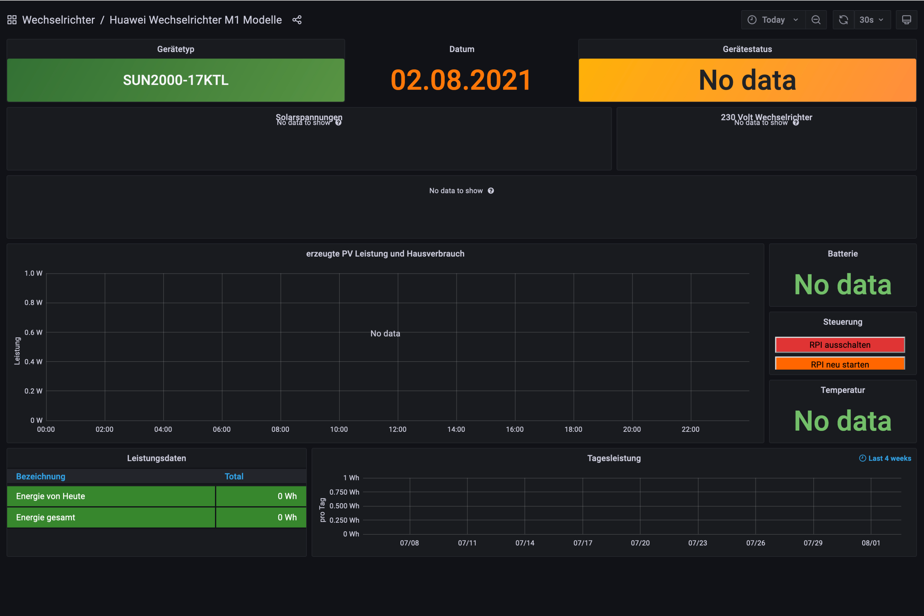

das Update ist gelaufen und beim Login am PI zeigt er mir nun die Version 4.7.3b an.
Habe nun Regler 62 bekommen in der Liste und auch nun alles wie vorgegeben eingetragen.
Leider kommen aber immer noch keine daten an.
lediglich das ich einen SUN2000-17TKL haben soll der er aber nicht ist denn es ist ein SUN2000-10TKL-M1
muss ich da nun noch weitere änderungen machen oder war es das??
habe mich auch bei wetter und co registriert und eingetragen aber auch da kommen keine daten an.
Lg. Alfred

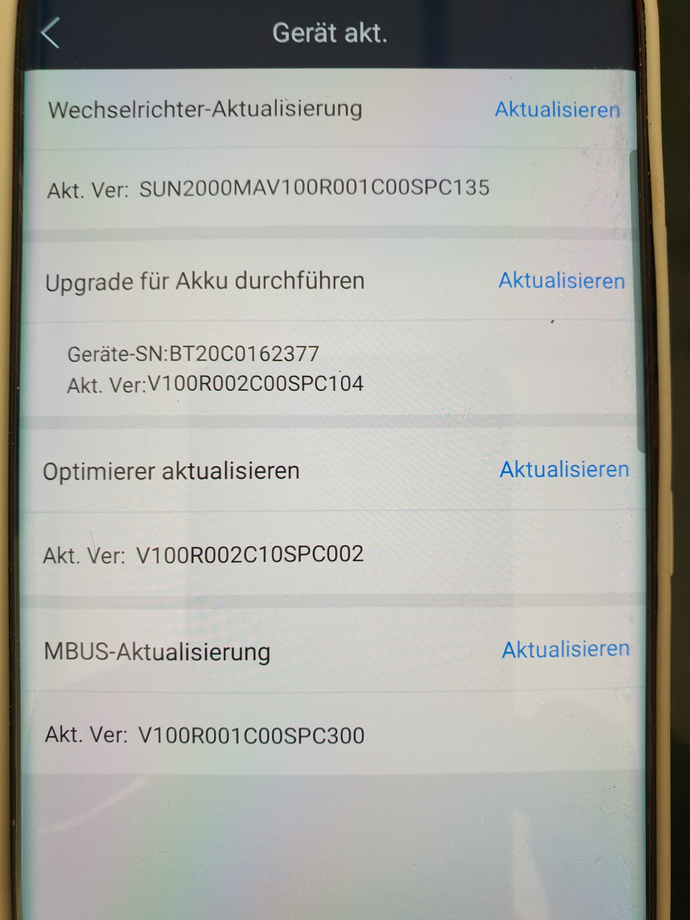

Da ist nichts freizusschalten. Die Software Version vom Dongle und Wechselrichter ist entscheidend. Wechselrichter min. 135 und Dongle min. 122.
vpns2000
- Beiträge: 16
- Registriert: Do 29. Jul 2021, 14:23
- Wohnort: Dobermannsdorf / Niederösterreich
Re: Hilfe zu Huawei SUN10kl-m1
Hallo also wenn ich mich mit dem wr verbinden und unter Aktualisierung gehe sehe ich das wie beigefügt .
