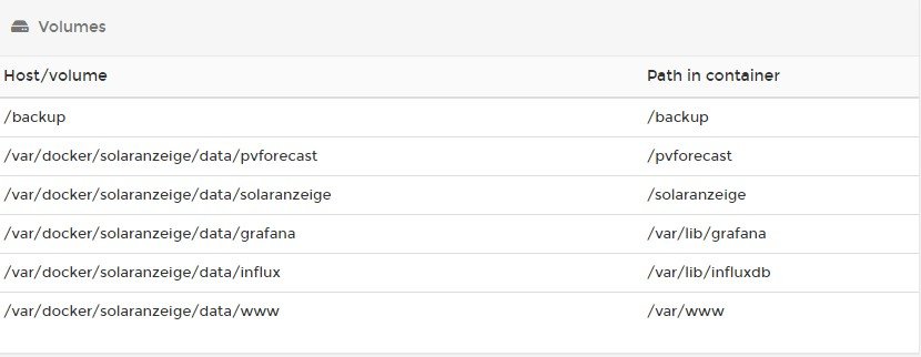

vielen lieben Dank für Dein Feedback. ich habe das noch einmal gegengeprüft und ja die Volumes sind eingerichtet und ich kann auch auf dem Raspi sehen, dass die Plugins dort zumindest augenscheinlich abgelegt sind.

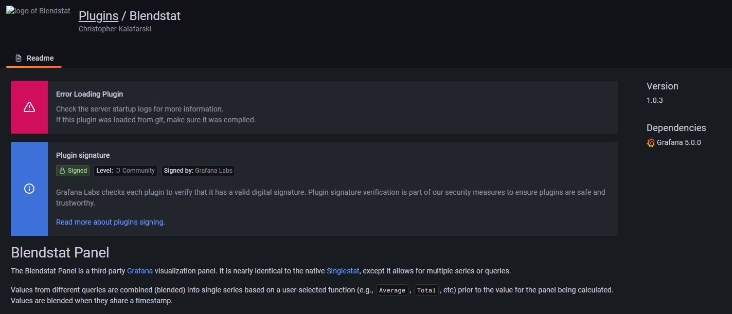

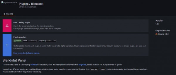

Mein konkreter Fehler ist auch nicht, dass die Plugins gänzlich aus Grafana verschwunden sind, sondern, die Meldung lautet:

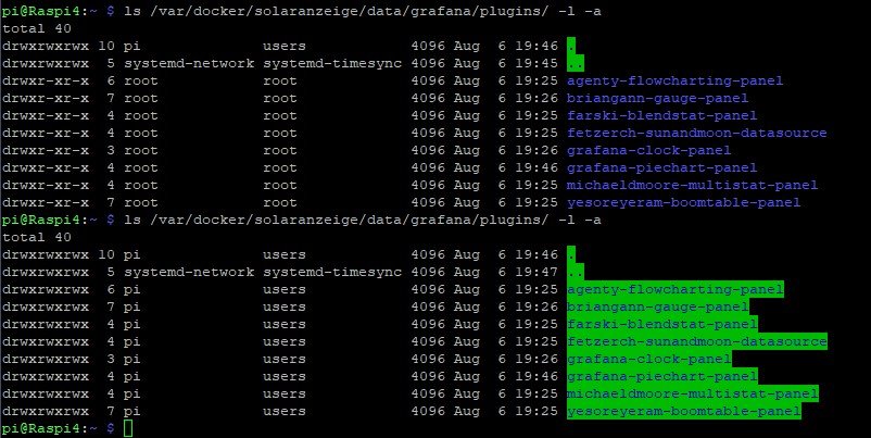

Ich bin wieder einen Schritt weiter und glaube, dass es etwas mit den Rechten zu tun hat.
Nach Installation ist root der Besitzer, nach Neustart des Docker-Container ist pi der Besitzer.
Mein Container wurde noch unter dem User "pi" ausgeführt, weil ich root zu viel fand. habs´auf root geändert und siehe da, es klappt.
Thema gelöst
Vielen Dank für die Hilfe hier im Forum!!!
Bisher hat bei mir dann immer nur die Neu-Installation der Plugins geholfen.Error Loading Plugin
Check the server startup logs for more information.
If this plugin was loaded from git, make sure it was compiled.
Thema gelöst
Jox
