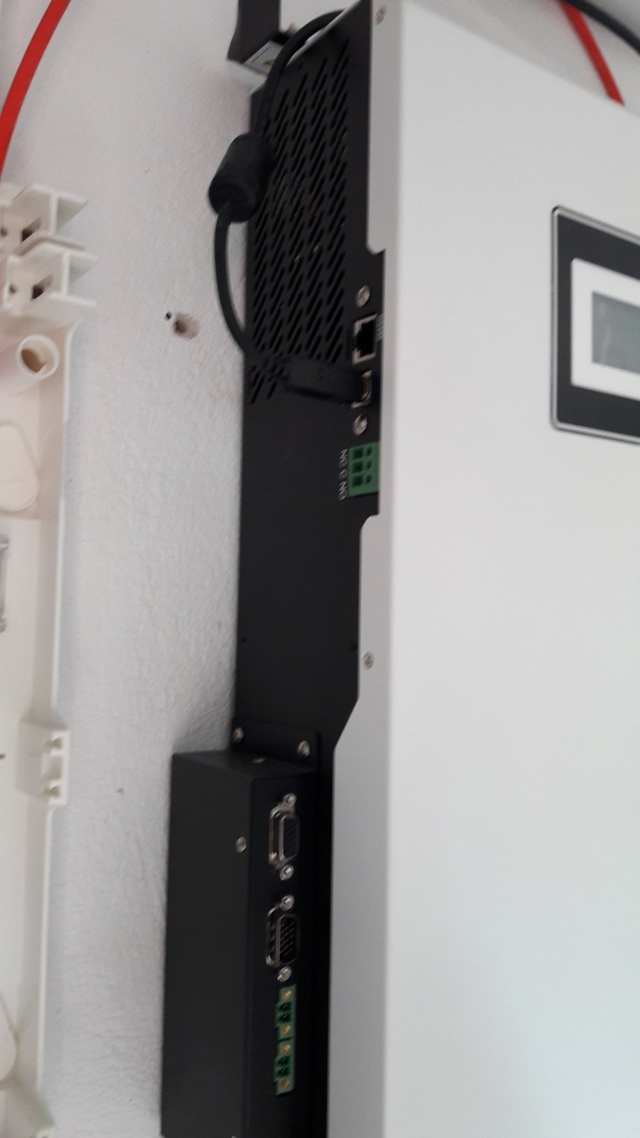

Vielen Dank für die Antwort ... der Wechselrichter hat beides einen RS232 und einen USB - B Anschschluss !

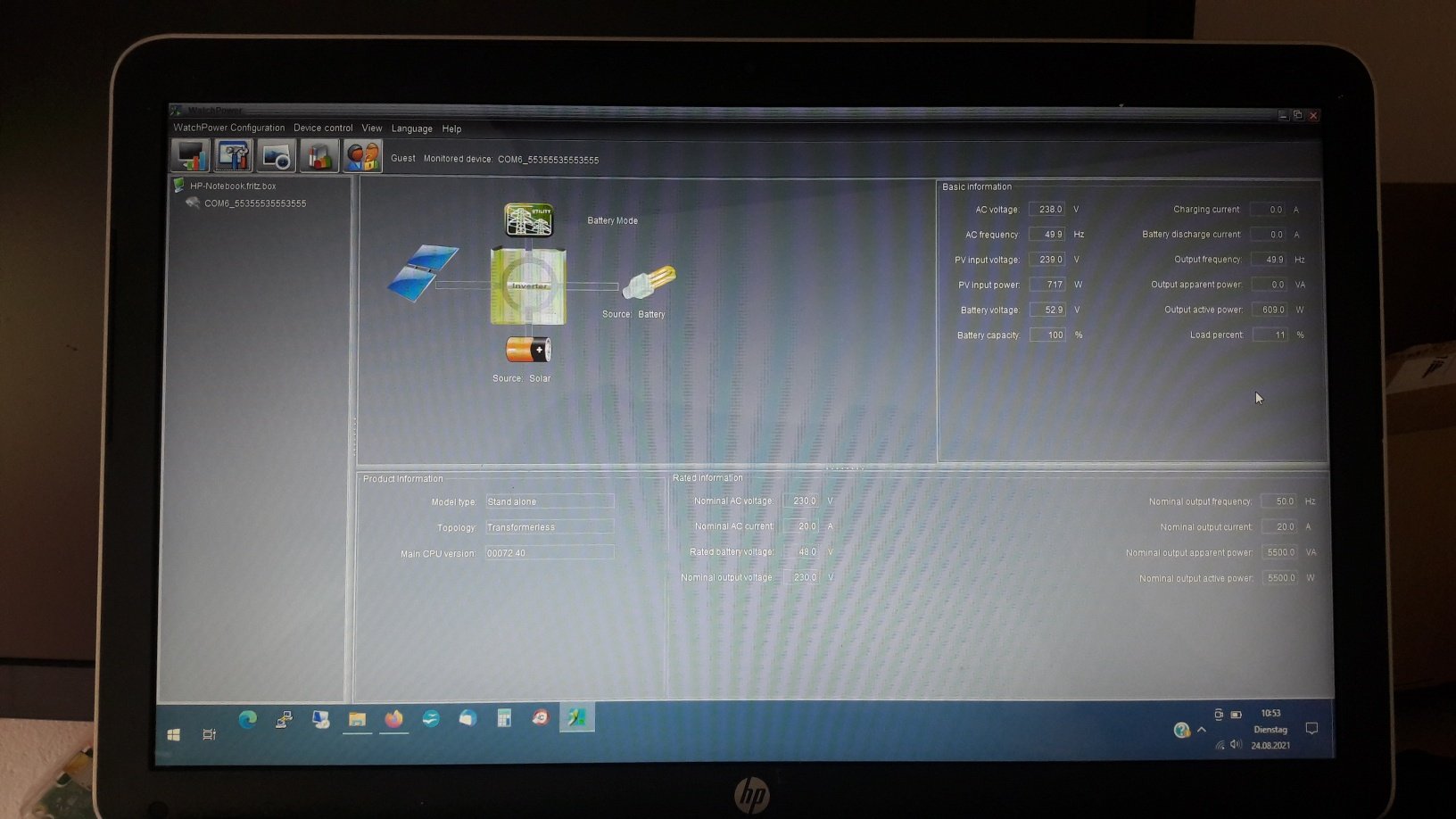

Wenn ich mein Notebook mit dem Wechselrichter verbinde und die mitgelieferte Software nutze,
erhalte ich alle Daten vom Wechselrichter und kann den auch Steuern / Einstellen.

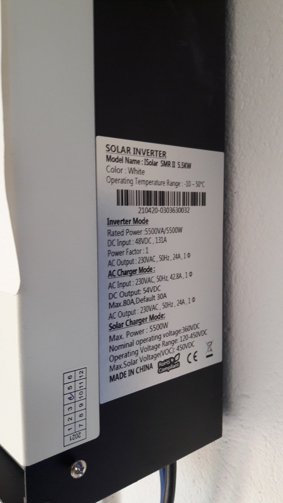

Habe vom Wechselrichter ( Typenschild ) ein Foto angehängt ... eventuell wird dieser noch nicht Unterstützt ?

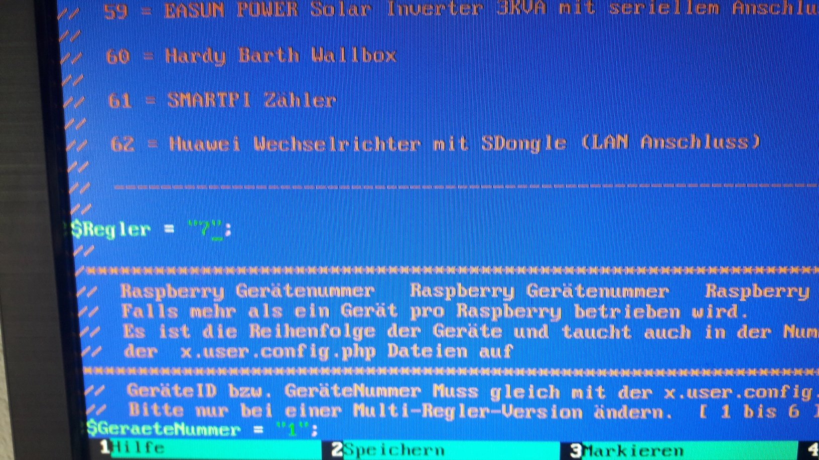

Habe nun mal das SETUP der Solaranzeige nochmals ausgeführt ( setup -f ) und nur den Regler 7 eingetragen,
anschließend F2 und F10 ... dann der Neustart --> kein Erfolg ?!?
Im Setup habe ich NICHTS ( außer Regler "7" ) verändert, damit ich da auch alle Fehlerquellen ausschließen kann --> kein Erfolg !

$Regler = "59"; ist die richtige Einstellung. Jetzt funktioniert es.
