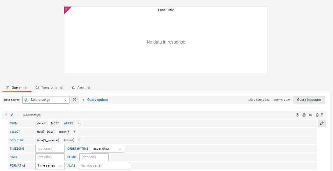

ich versuche Modbus Daten vom Fronius SymoGEN24 (die nicht direkt verfügbar sind) vom IOBroker ( extern nicht Pi - Solaranzeige ) in die Grafana Auswertung der Solaranzeige einzubinden.
Bin auch schon kurz vor dem Ziel, d.h. ich sehe wie die Daten per MQTT auf der Solaranzeige empfangen werden und sehe auch Werte in der Influx-db Solaranzeige:
1628262850000000000 {"val":369 .6,"ack":true,"ts":1628262845072,"q":0,"from":"system.adapter.modbus.0","user":" system.user.admin","lc":1628262845072}
1628262851000000000 {"val":29.77,"ack":true,"ts" :1628262845121,"q":0,"from":"system.adapter.modbus.0","user":"system.user.admin" ,"lc":1628262845121}
1628262852000000000 {"val":349.28,"ack":true,"ts":1628262846203,"q":0,"from":"sy stem.adapter.modbus.0","user":"system.user.admin","lc":1628262846203}
06.08. 16:49:44 MQT-Daten in die Influx Datenbank geschrieben. 1 Wert: {"val":16.3,"ack":true,"ts":1628261358117,"q":0,"from":"system.adapter.modbus.0","user":"system.user.admin","lc":1628261358117} RC: OK. Daten zur InfluxDB gesendet.
in der user.config.php habe ich definiert:
$MQTTTopic[1] = "solaranzeige/anzeige/1/1_DCW";
$MQTTTopic[2] = "solaranzeige/anzeige/1/2_DCW";
$MQTTTopic[3] = "solaranzeige/anzeige/1/DC_Power_Charge";
$MQTTTopic[4] = "solaranzeige/anzeige/1/InWRte";
In Grafana kann ich MQTT auswählen und auch die Felder, erhalte aber keine Daten. siehe Screenshot
Ich vermute das In der Syntax irgendwo etwas nicht zusammenpasst, sehe aber nicht wo.
Eine Idee ?
Rainer
Gruß aus Berlin und Danke schonmal.

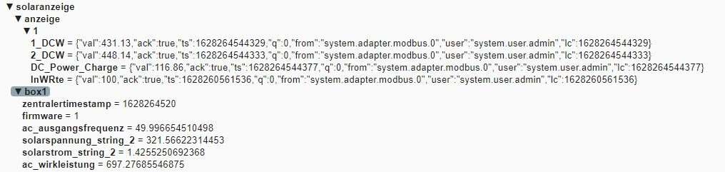

Ps. so sehen die Daten im MQTT Explorer aus.

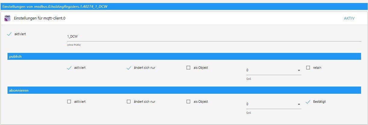

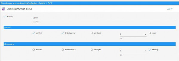

Danke , es muss im IOB die MQTT Einstellung Publish als Objekt raus, dann sieht es aus wie von Dir beschrieben :lol:
Habe einen Screenshot der richtigen Einstellung angefügt falls danach mal jemand sucht.
