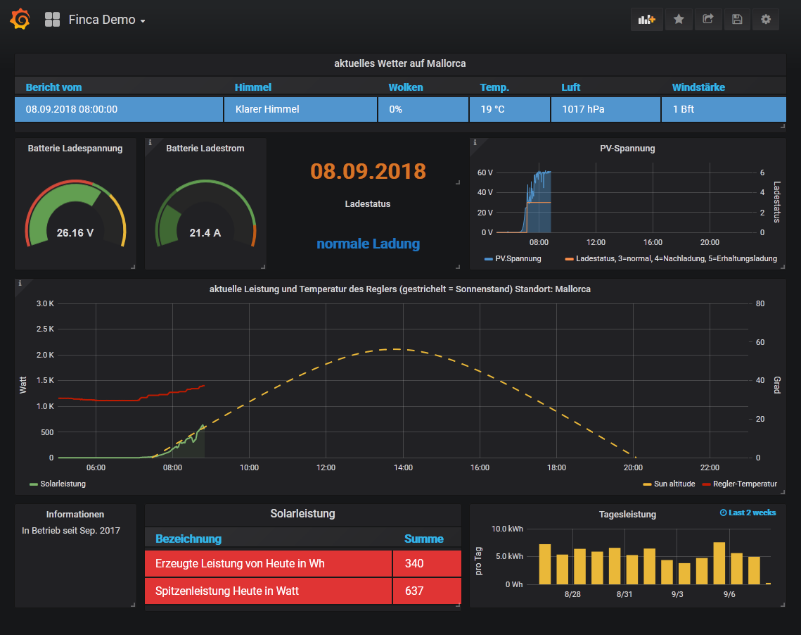

Ab der Software Version 4.0.5 können die aktuellen Wetterdaten vom Gerätestandort angezeigt werden. Was dazu nötig ist, wird in den nächsten Tagen hier genau beschrieben. Es wird ein Dokument geben, in dem eine Schritt für Schritt Anweisung stehen wird. Alle 30 Minuten werden die aktuellen Daten in die Influx Datenbank geschrieben und können so bequem in die Grafiken mit einfließen. Eine einfache Version ist jetzt schon in unserer Finca Demo zu sehen:
Finca Demo mit aktuellen Wetterdaten
Wer vorab die Wetterdaten schon einmal testen möchte, bitte melden. support@solaranzeige.de

so sollte mein Dashboard auch aussehen, aber das ist noch ein weiter Weg für mich.
Kann man dieses Dashboard als Datei irgendwie "anschauen?

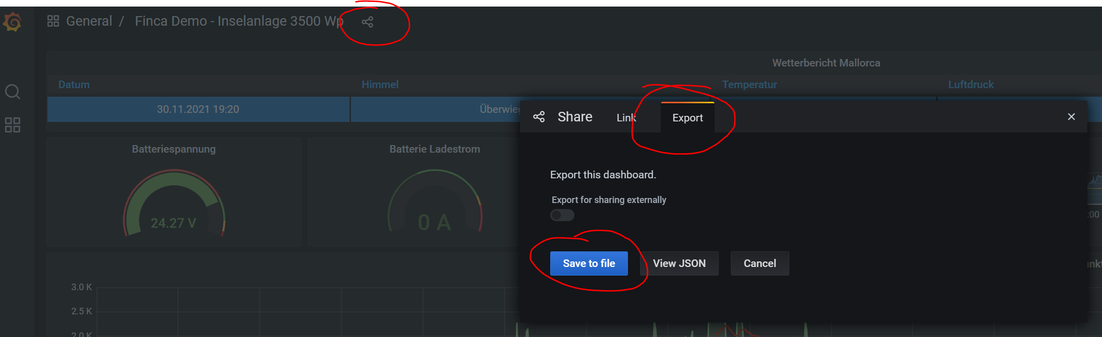

Ja, hier aufrufen und dann das Dashboard exportieren:
https://solaranzeige.de:3000/d/85BWYDK ... 1m&orgId=1
