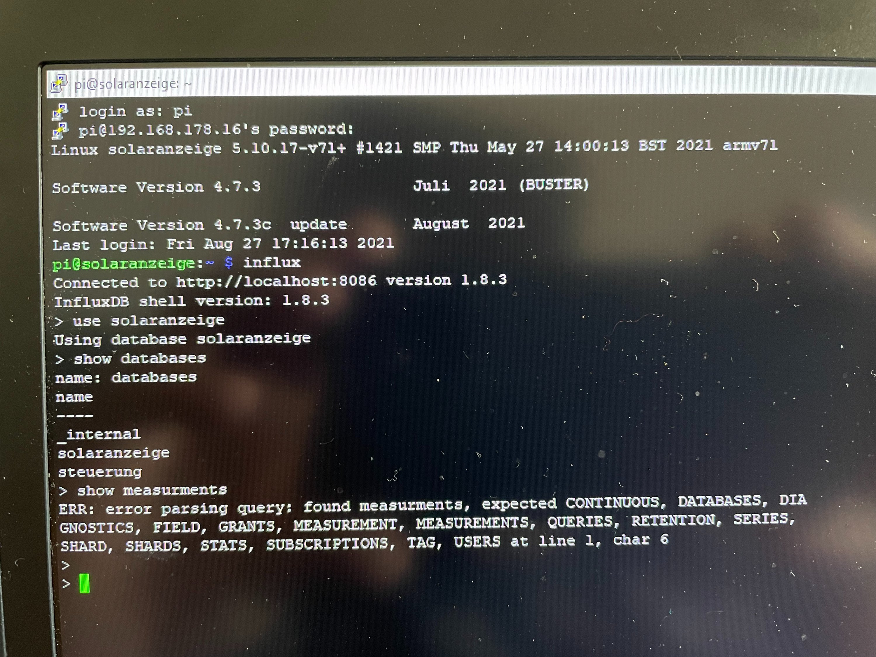

Guten Tag,
Ich benötige bitte Hilfe.
Ich hatte vor einiger Zeit mal die solaranzeige auf einem Raspbi 4 installiert.
Lief sehr gut und sofort dank der ausführlichen Anweisung.
Dann ging es plötzlich heute auf gleich nicht mehr und zeigt „no data“
Ich hatte im Forum schon gesucht und auch einiges probiert.
Ich hatte die neueste Version aufgespielt.
Leider ohne Erfolg.
Ich habe einen Mpp5048 falls das eine Rolle spielt.
Ich habe auch mal versucht in der der Influx DB was zu erkennen aber dafür reichen meine schlechten Kenntnisse leider nicht aus.
Kann mir einer anhand des Bildes sagen ob ich was falsch gemacht habe ?
Kabel wurde noch nicht getauscht, weil mit pc und der Watchpower-Software kommen alle Daten.

Das heißt:
show measurements
Was steht denn in den LOG Dateien?
/var/www/log/solaranzeige.log
/var/www/log/php.log
show measurements

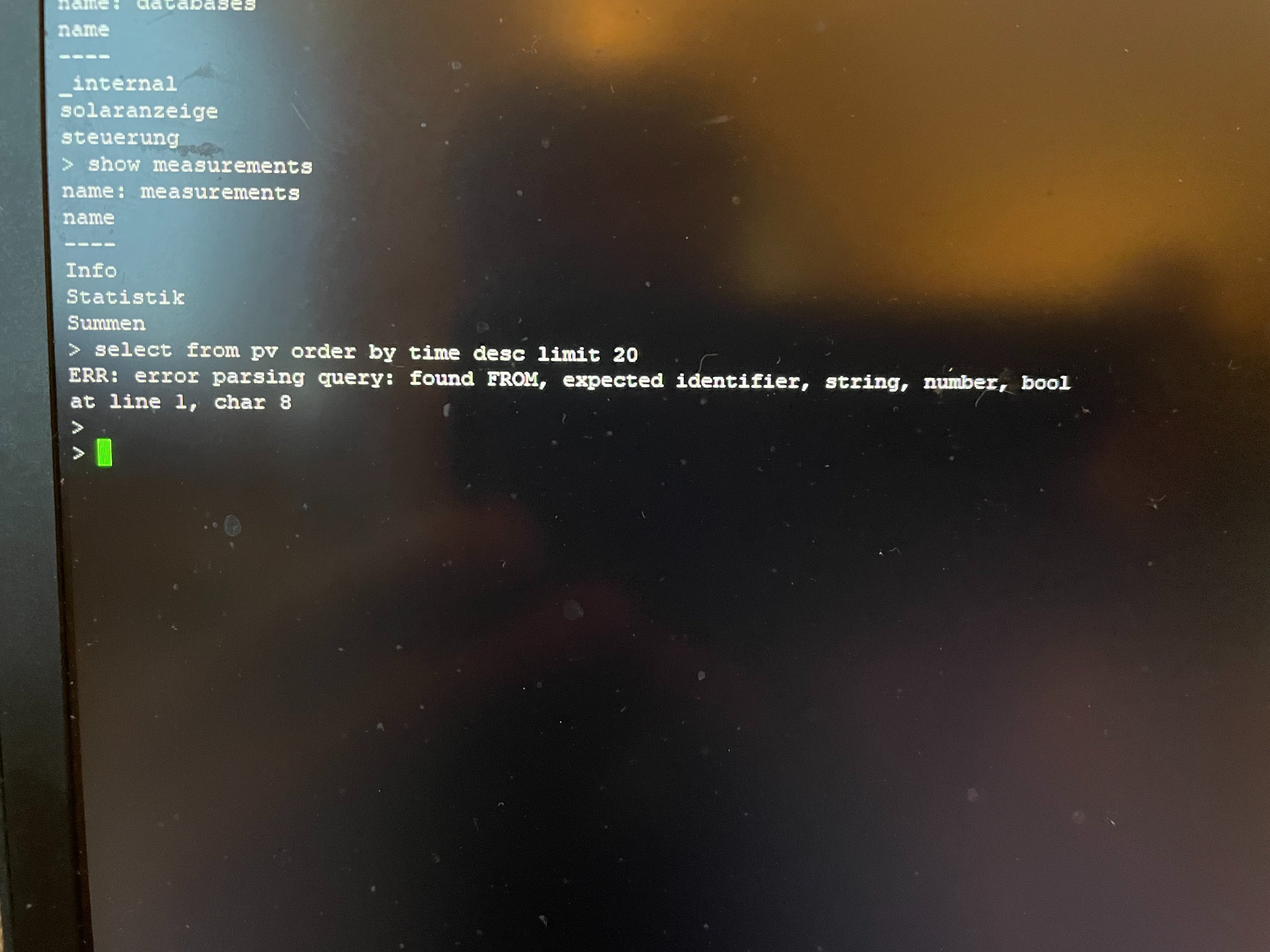

Re: No data Iobroker grafana
sorry
ERR: error parsing query: found /, expected SELECT, DELETE, SHOW, CREATE, DROP, EXPLAIN, GRANT, REVOKE, ALTER, SET, KILL at line 1, char 1
sorry
- Beiträge: 5542
Das heißt:
select * from Summen order by time desc limit 10
Ein Measurement "pv" gibt es in deiner Datenbank nicht.
