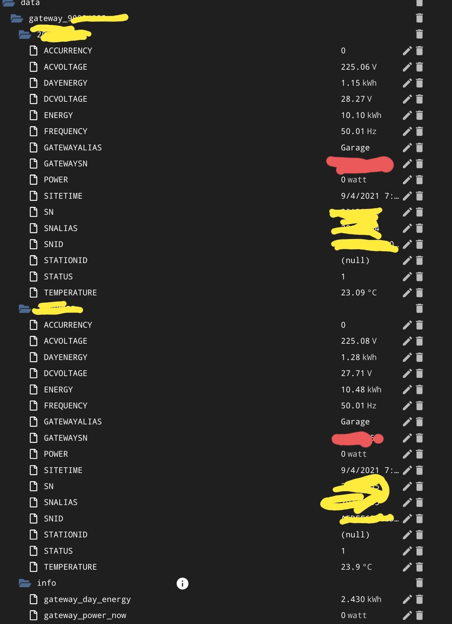

Ja die brauch man natürlich. Habe ich auch im Einsatz wobei es mir hier aber eher um die Fehlermeldung an den beiden Mi's ging.
Mit dem sonoff pow habe ich Solarnzeige auch verwirklicht.
Diese Daten gibt es pro Mi:

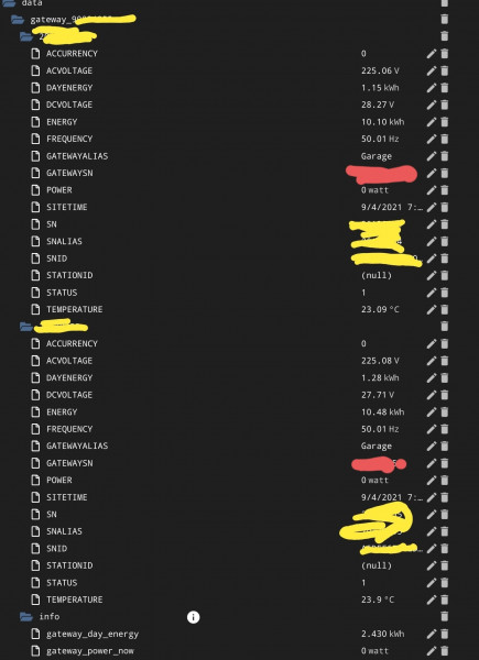

Also die EVB202 habe ich auch im Einsatz bis jetzt ohne Probleme. Was ein wenig Katastrophe war wenn man das so sagen kann war das einspielen der Mi's in der EVB.
Bei mir ging es nur am wirklich gleichen Switch und auch nur mit der Software Set-Id alles andere funktionierte nicht.
Die Daten stammen aus Io-broker und dem Envertech Portal.
Das die EVB zu einem wechselrichter die Verbindung verliert hatte ich bis jetzt noch nicht.
Ich hatte jetzt schon die Idee die Daten von io-broker in der Solarnzeige zu nutzen, nur da muss ich glaub ich noch ein wenig basteln irgendwie habe ich es noch nicht geschafft Werte aus iobroker in der solaranzeige anzuzeigen.
Für die Homematic gibt es übrigens auch ein fertigen Script zur Datenabfrage aus dem Portal.

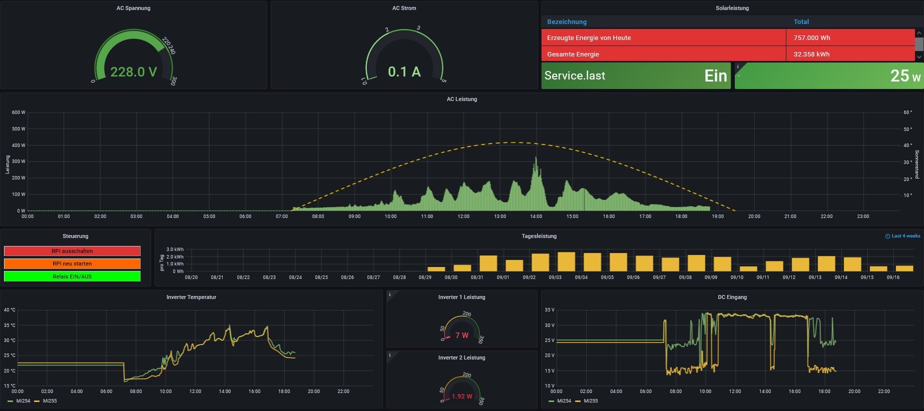

Ich habe mal gebastelt
Im Moment Sende ich die Daten von Iobroker alle 2 min an meine CCU3 von da aus dann zur Solaranzeige.
Geht wahrscheinlich auch per mqtt direkt allerdings bekam ich das noch nicht hin, vielleicht noch eine Frage:
Wenn ich diese Variable : Letzter Datenpunkteinfüge hängt sich irgendwie die ganze Datenbank der Solaranzeige auf also es werden keine werte mehr aktualisiert.
Vielleicht kann mir ja jemand einen Tipp geben.

hmmm, wenn ich mir bei diesem miesen Wetter heute so den (meinen) Ertrag ansehe, könnte die Uhrzeit ziemlich genau mit Ende Ertrag/Sonnenuntergang/keine Sonne zusammenfallen.
Sprich-für den WR ist es DUNKEL
