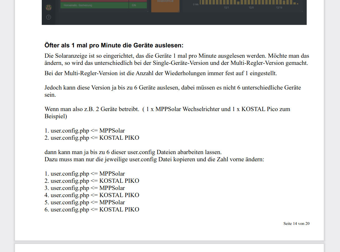

Ich habe wie in der Anleitung Seite 14 beschrieben meine WR-user.config 4 x kopiert und mit 1, 3,4,5,6 - .user.config.php. benamt. Früher musste man noch die Gerätenummer anpassen - das passiert jetzt automatisch. Also meine Konfiguration sieht so aus:
1. user.config.php <= MPPSolar
2. user.config.php <= US3000
3. user.config.php <= MPPSolar
4. user.config.php <= MPPSolar
5. user.config.php <= MPPSolar
6. user.config.php <= MPPSolar

Hallo Enrico,
ohne mir die "multi_regler_ausleseb.php angeschaut zu haben muß ich aber sagen, dass das ja mit der Version von vor ca. einem Jahr funktioniert hat.
Außerdem würde das ja der Multiregler-Installationsanleitung widersprechen:
:o
Marc

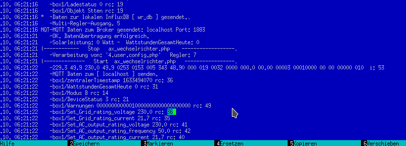

Der Grund ist, das es in der Zwischenzeit einen zentralen Timestamp gibt, welcher für alle Regler innerhalb der Minute den selben Zeitstempel in der Datenbank einträgt.
Du musst somit auch zwingend für jeden Regler eine eigene Datenbank verwenden, da sonst alle vorherigen Werte von letzten überschrieben werden.

In der "multi_regler_auslesen" gibt es ein "mra_Start" welcher nur verwendet wird zu schauen ob das Script länger als 51 s läuft. Da sehe ich keinen zentralen Timestamp. Der wird auch nirgendwo übergeben
In der "multi_regler_auslesen" werden in einer Schleife die 6 user.configs aufgerufen und dann der jeweilige Regler aufgerufen - in meinem Fall also 5 mal "ax_wechselrichter.php". Ich würde mal davon ausgehen, dass erst in diesem Script (ax_wechselrichter.php") die Zeit gesetzt wird - würde jedenfalls für mich Sinn machen. Aber so weit habe ich nicht geschaut und meine PHP-Kenntnisse tendieren gegen 0. Manches erscheint sehr magisch.

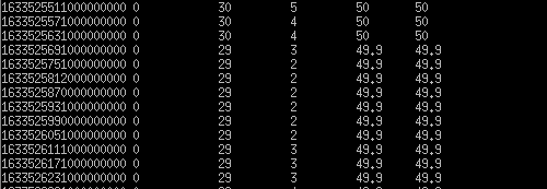

Ich habe mir die timestamps in Deinem Beispielbild mal angesehen. Die Differenz zwischen den einzelnen Einträgen schwankt zwischen 3 und 7 Sekunden. Also werden Deine 6 (sechs) user.configs auch innerhalb 20 Sekunden abgearbeitet, und warten dann den Rest der Minute.

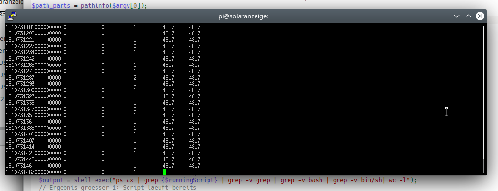

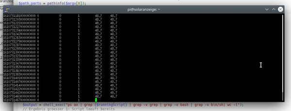

Ich habe mal das Image rausgeholt welches bis vor ein paar Tagen bei mir lief und habe mal in die Influx reingeschaut
Zu sehen ist eine Datenbank / Tabelle
Hier sind Zeitabstände zwischen 6 und 20 Sekunden zu sehen.

Hallo Enrico,
Ja, aber auf jeden Fall habe ich pro Minute sechs verschiedene Timestamps mit den entsprechenden Werten, welche auch so in Grafan dargestellt werden.
In der aktuellen Version ist das nicht so...
