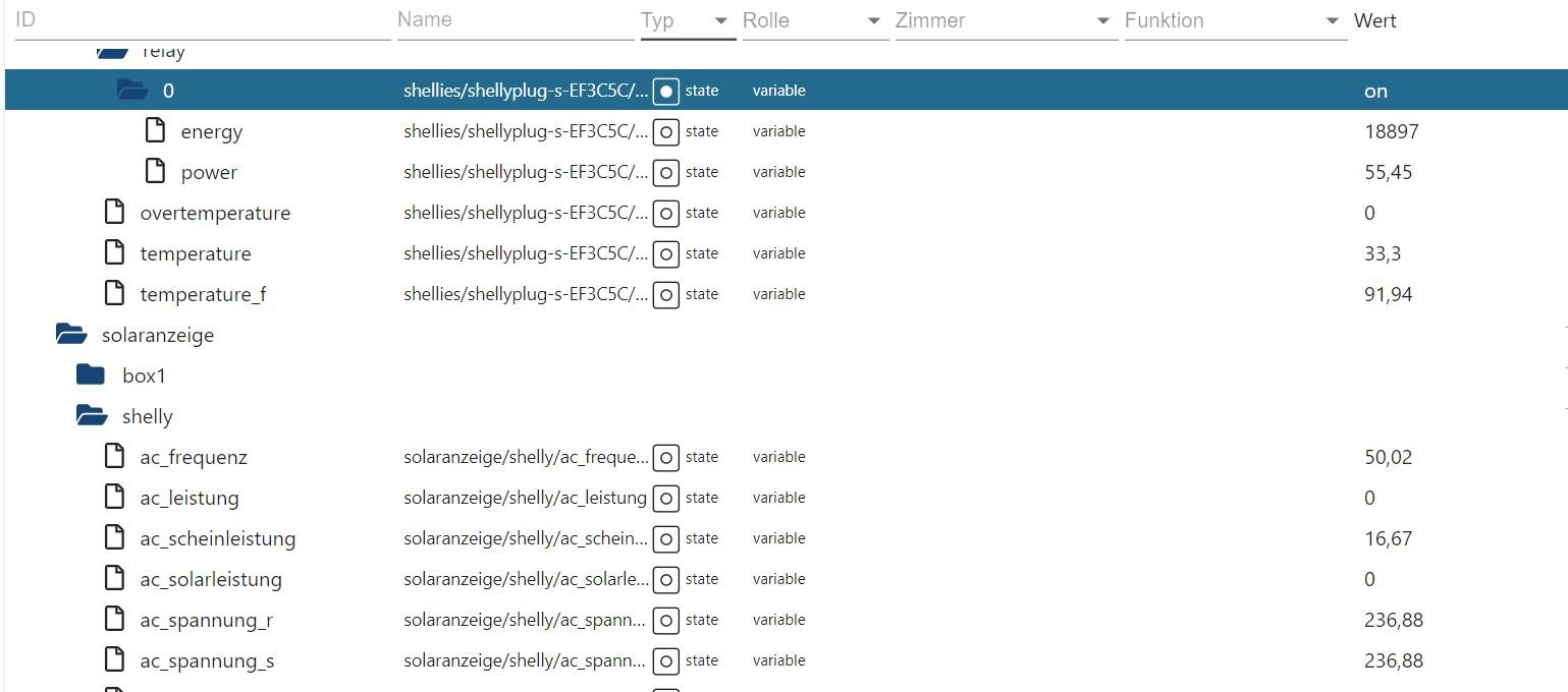

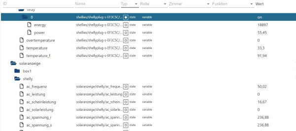

Das hat super geklappt, aber es wird jetzt sozusagen doppelt geschrieben und das was ich eigentlich zusätzlich brauche ist nicht da!
Sieht im Prinzip so aus:
Die Daten der solaranzeige/box1/....
werden jetzt ident nochmals in solaranzeige/shelly/ .... angezeigt.
Mein Wert den ich eigentlich will --- ist einige Zeilen weiter oben --- Power im Kanal /shellies/shellyplug-s-.../...
Irgendwo hab ich da was falsch gemacht!?
Danke!

Auweia, jetzt hab ich mir noch einen Wert der funktionierenden Anzeigen "gelöscht" (bzw. verstellt)!
Hab mit IOBroker probiert und wollte solaranzeige/box1/einspeisung anzeigen lassen --- nun wird genau dieser Wert nicht mehr aktualisiert - er bekommt zwar einen neuen Zeitstempel --- die Anzeige ist aber immer "0" --- am Solaranzeige Dashboard wird der letzte Wert "-428" angezeigt!
Keine Ahnung was da passiert ist - IOBroker ist als Broker/client eingestellt und sollte ja nichts senden oder?
