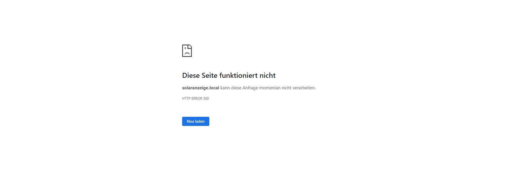

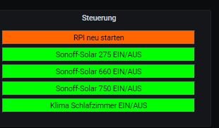

ich bin am Verzweifeln. Meine Solaranzeige läuft schon länger und ich konnte meine Sonoffs auch schon über die Schalttafeln in Grafana steuern, leider klappt dies seit einiger Zeit nicht mehr. Wenn ich die Schalttafel betätige bekomme ich immer folgende Fehlermeldung.
Ich vermute das es um irgendwelche Berechtigungen geht, denn so richtig bewusst wurde mir der Fehler erst als ich den vzlogger installiert habe.
Hat vielleicht jemand eine Idee, woran das liegen könnte?
Der Fehler tritt bei allen Sonoff´s auf.

Kann es sein, dass du vorher einen anderen Browser benutzt hast? "solaranzeige.local" ist ein mDNS Auflösung, die verschiedene Betriebssysteme nicht auflösen können. z.B. Android. Versuche es mal mit einem Browser auf Windows 10 Basis.

ich verwende eigentlich immer Chrome als Browser. Habe es gerade aber mit Microsoft Edge versucht und die selbe Fehlermeldung erhalten.
Wäre es möglich dass ich etwas als "root" installiert habe und es deswegen jetzt nicht ausgeführt werden kann? Die selbe Fehlermeldung hatte ich bei der Automation und diese nach erneuter Installation als PI nicht mehr?

Habe den Fehler nun gefunden. Die Rechte der Datei sonoff_mqtt_senden.php waren an root vergeben und deswegen hat es nicht funktioniert.
Vielen Dank für die Hilfe.
