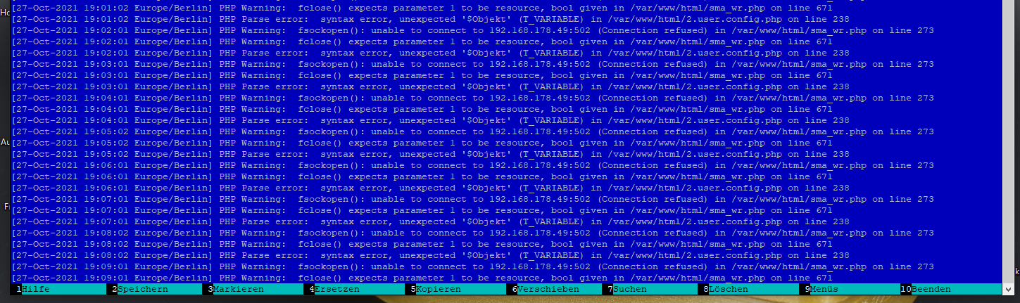

Hallo zusammen, mit meinem 1. Wechselrichter läuft die Solaranzeige wie sie soll.
Bei der Einbindung des 2. WR bekomme ich folgende Fehlermeldungen im Log (siehe Anhang).

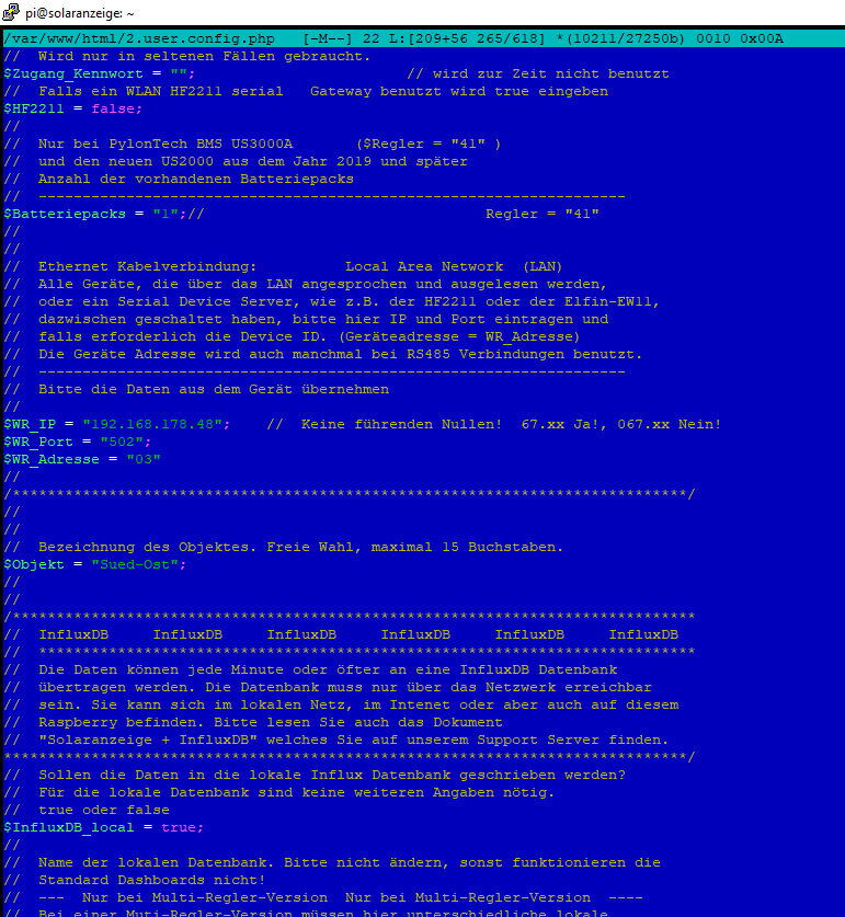

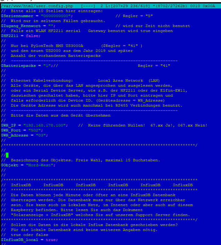

Also inzwischen habe ich alle Fehler wegbekommen (Zahlendreher in der IP-Adresse), bis auf den syntax error.
Anbei der Log sowie die beiden Abschnitte aus der User.config.

Wollte ich gerade schreiben, das bei $WR_Adresse das ";" am Ende fehlt.
Weiterhin sollte Deine user.config.php eigentlich 1.user.config.php heisen. Eventuell hast du aber auch einfach nur die "falsche" als Bild angehängt
Timo
