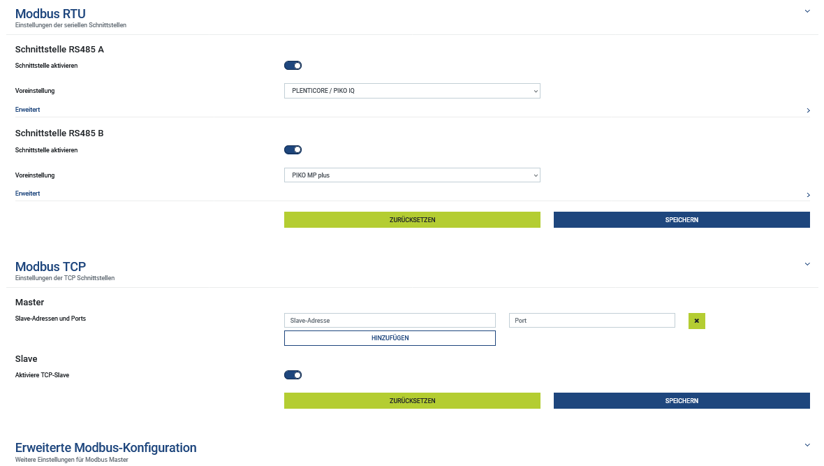

3. Wenn ich den Kostal KSEM einbinden will, dann muss ich den Modbus-Slave aktivieren. Darüber muss man die Slave-Adresse eingeben und den Port. Gemeint ist damit die IP-Adresse des RPi mit Solaranzeige? Ich lege ein Bild bei:
