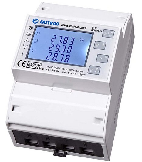

Hallo MagelanM,
ich weis jetzt nicht genau was Du wo messen willst aber ich beantworte mal die Fragen:
  • zu A)
    Ich habe einen SDM630Modbus V2 MID im Einsatz welcher auch von der solaranzeige unterstützt wird 1= $Regler = "34" = SDM630 Energy Meter
  • zu B)
    Ich benutze einen Elfin-EW11 (RS485 to Wifi) welcher (jetzt) ohne Probleme funktioniert. Artikel gibts bei dem großen Versandhaus oder aus China
Sonnige Grüße
wyky
Eastron SDM630-Modbus V2.jpg (37.38 KiB) 6512 mal betrachtet
