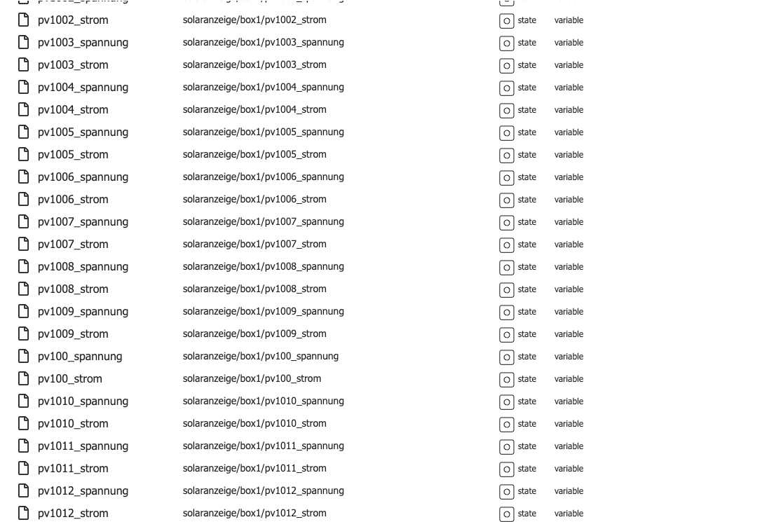

Hallo nochmal,
ich stelle immer wieder fest, dass mein ioBroker, der Daten per mqtt von der Solaranzeige erhält, ständig sehr viele Phantomwerte erhält (siehe Auszug auf dem Screenshot).
Ich kann es nicht nachvollziehen, dass sie im Log nicht auftauchen und auch sonst nirgends im WR (Huawei, 62 bzw 56) vorhanden sind.
Es handelt sich sicherlich um deutlich über 100 solcher Werte, die die Objektanzeige sehr langsam machen und unnötig sind.
Eine Idee, wo ich suchen sollte - ich stehe auf dem Schlauch.

Ich habe ein Problem im Script gefunden und beseitigt. Bitte mache einen Update und prüfe danach, ob der Fehler verschwunden ist.
Re: Unerwartete Werte per mqtt
Danke, habe das Update eingespielt und werde es beobachten und berichten - die Werte tauchten nicht sofort auf sondern nach einer Zeit (die ich nicht nachvollziehen konnte)
Vielen Dank nochmal. Funktioniert nun wie erwartet und die Phantomwerte sind weg!
