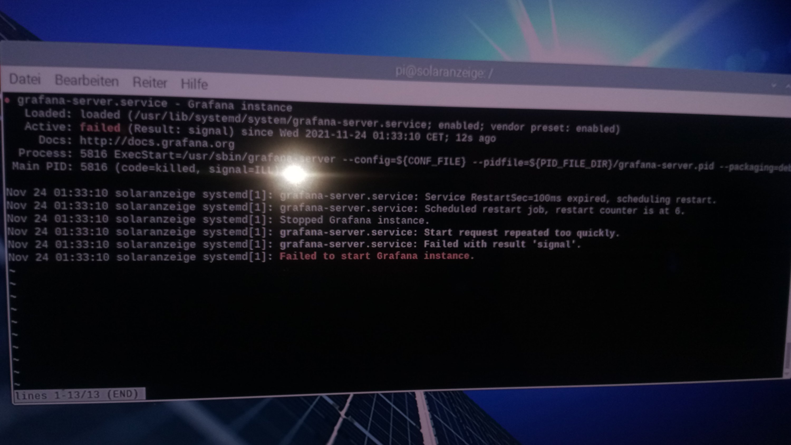

ich habe vor ein paar Tagen die aktuelle Version der Solaranzeige über das Forum geladen, auf eine SD-Karte kopiert und nun in einem Raspberry versucht zu installieren.
Nach dem Booten wurde das Setup laut Anleitung durchgeführt (Anlage: Kostal WR mit KSEM und BYD HV Speicher). Allerdings hatte ich bereits beim ersten Booten bemerkt, dass zwar Chromium geöffnet wurde, aber "Die Website ist nicht erreichbar ... localhost hat die Verbindung abgelehnt" erschien.
Im Forum fand ich eine ähnliche Problembeschreibung und bin dann darauf gekommen, dass Grafana nicht läuft. Siehe Bildschirmfoto (im wahrsten Sinn des Wortes...). Ich habe dann Grafana von https://grafana.com/grafana/download?ed ... atform=arm neu installiert - leider bleibt das Problem bestehen.
Eine Logdatei von Grafana existiert nicht im /var/log Verzeichnis. Deshalb bin ich jetzt leider an einem Punkt angelangt, an dem ich Eure Hilfe bräuchte.
Das Problem schien direkt beim ersten Booten aufzutreten. Bis auf die Tatsache, dass ich anfangs ein zu schwaches Netzteil verwendete (gelber Blitz erschien) und es sich beim Raspberry um einen Raspberry 1 Modell B+ (aus 2014) handelte, gab es keine Auffälligkeiten.
Wo kann ich ansetzen, um den Fehler zu finden?
Tobias

Re: Grafana Service startet nicht bei Erstinstallation
Es gibt ein ganz ähnliches Problem bei der Datenbank Influxdb.
viewtopic.php?f=4&t=1847
Vielleicht handelt es sich hier um etwas Ähnliches, das bei den nicht ganz so schnellen Raspberry's in Verbindung mit dem aktuellen Raspbian BUSTER auftritt.
Zu dem von Ulrich genannten würde ich generell den ersten Punkt hier beachten:
Welche Hardware wird benötigt?
Die Solaranzeige läuft auf einem Raspberry Pi ab Model 3 B+.

@TeamO: Das habe ich schon gelesen, aber ich kann nur das verwenden, was momentan vorhanden ist. ;-)

@Ulrich: Ja, das könnte gut sein. Leider finde ich keine vergleichbare Einstellung bei Grafana. Trotzdem danke soweit. :-)
Beitrag von gudwih »
@tobiSAN Ich habe eine Solaranzeige auch auf einem Model B+ am Laufen, geht aber nach meiner Erfahrung nur ohne Grafana. Die Meldungen bzw. der leere screen mit ..:"nicht erreichbar" sind bei mir auch so. Ich habe es nicht hinbekommen.
Falls Du einen anderen Server mit Grafana hast kannst Du die influxdb Deiner Solaranzeige ja als weitere Quelle eintragen. Hab ich jetzt am Ende auch so gemacht.
