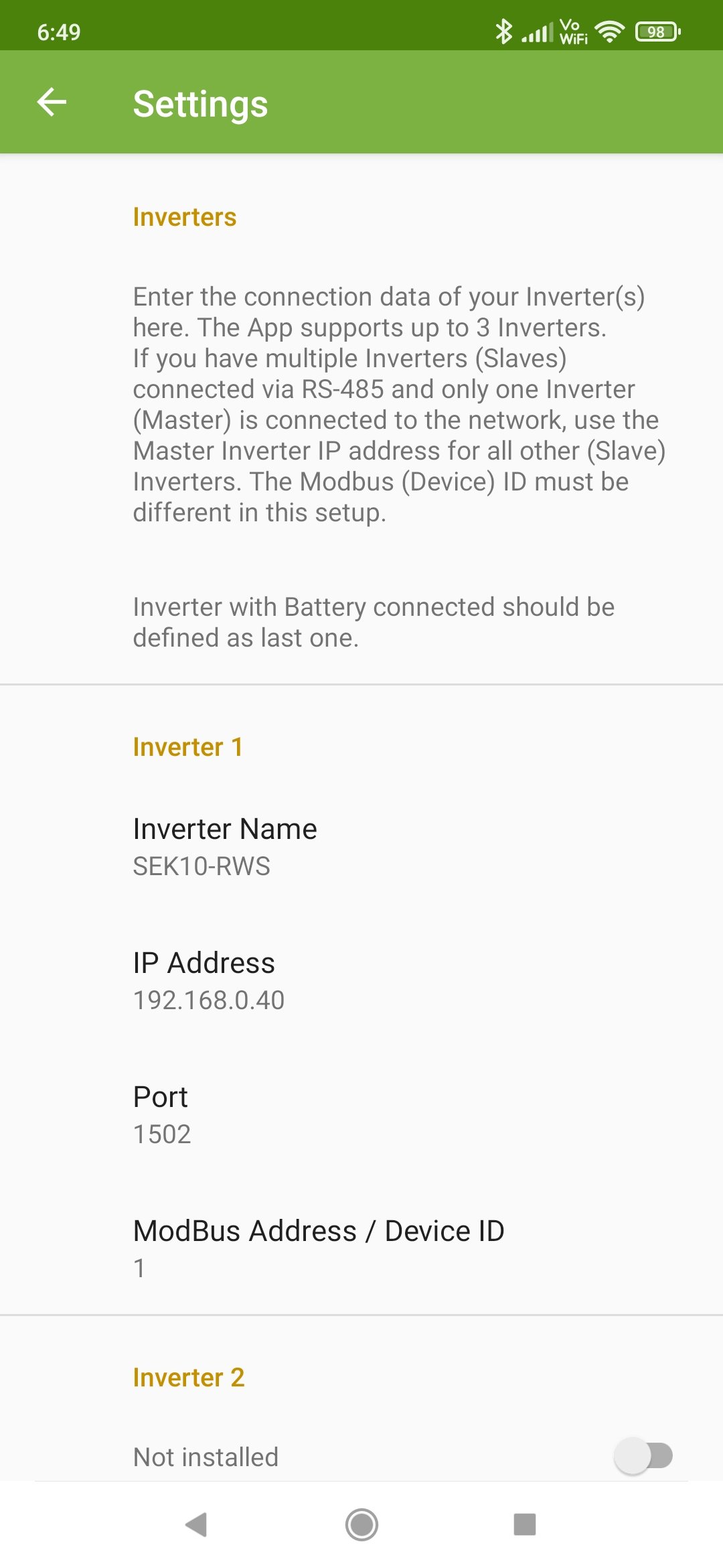

Als erstes möchte ich einfach nur den Wechselrichter mit Solaranzeige verbinden. Leider scheitert das.
Im Setup habe ich "16" ausgewählt und IP und Port angepasst. Der Pi ist mit RJ45 mit dem Netz verbunden.
Bei Start schreibt Solaranzeige ins Logfile, dass es den Wechselrichter nicht verbinden kann. Greife ich mit den selben Daten mit SolarMon darauf zu, geht es aber. Modbus over TCP ist aktiviert.
Hat jemand eine Idee, was ich noch falsch mache?

Damit beim SolarEdge eine ModBus Verbindung hergestellt werden kann musst Du den WR ausschalten und wieder einschalten. Nur innerhalb der ersten 2 Minuten wird vom Wechselrichter eine Verbindungsanfrage angenommen.
