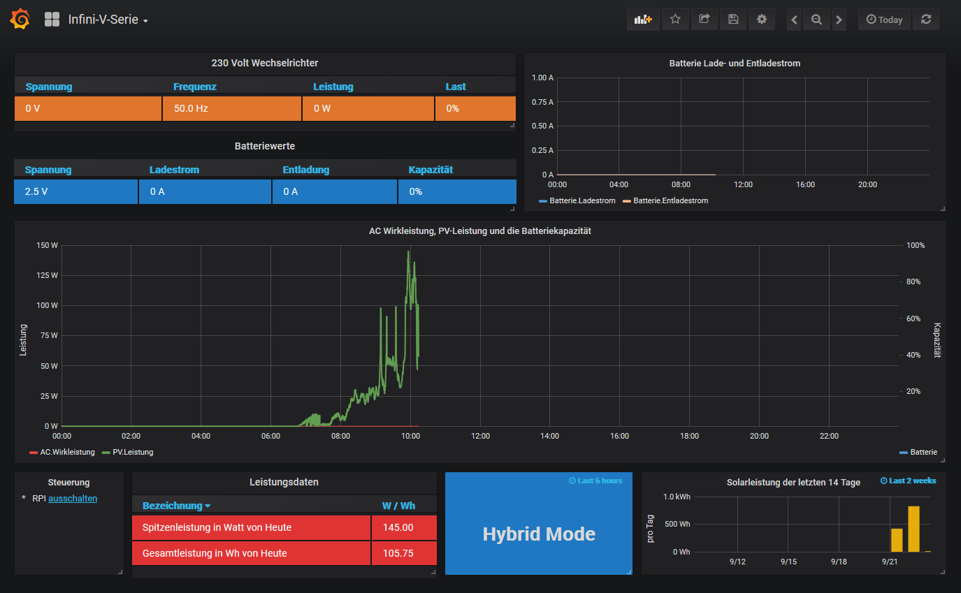

Die Infini Solar V Serie, Infini 3KW Serie und MPP Solar MSE/HSE Serie werden jetzt auch unterstützt. Angeschlossen mit einem einfachen USB Kabel. A und B Stecker..
$Regler = 8;
Die Geräte melden folgende Daten:
Netzspannung
Netzfrequenz
AC Spannung
AC Frequenz
AC Scheinleistung
AC Wirkleistung
AC Ausgangslast
Batteriespannung
Batterieladestrom
Batterie_Wechselrichter Spannung
Batterieentladestrom
Batteriekapazität
Solarspannung Strang 1
Solarleistung Strang 1
Solarspannung Strang 2
Solarleistung Strang 2
Ladestatus 1
Ladestatus 2
Stromrichtung Batterie
Stromrichtung Wechselrichter
Stromrichtunh Netz
Mode
Geräte Temperatur
MPPT 1 Temperatur
MPPT 2 Temperatur
Warnungen
Fehlercode
Wattstunden von Heute
