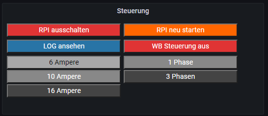

Habe das jetzt getestet:
Über den Browser kann ich mit dem Befehl
Zwischen 1 und 3 Phasen umschalten.
Als Rückmeldung bekomme ich:
Ich habe mal versucht die Umschaltung über das Grafana Dashboard durchzuführen.
Leider klappt das nicht.
Umschalten der Stromstärke klappt:
Ich habe auch den Befehl hinzugefügt
Leider fehlt wohl noch was oder ich habe was falsch gemacht.
Grüße Werner

Re: Update für Wallbox go-e Charger Hardware v3 / API v2
Es Funktioniert!
Der Fehler lag daran das die Solaranzeige nicht per API befehle an die WB schickt sondern per MQTT
fsp = force_single_phase = true/false
Sind die korrekten Befehle
Nun Funktioniert auch die Umschaltung über das Dashboard:
Jetzt muss ich das nur noch automatisiert bekommen
http://192.168.178.147/mqtt?payload=fsp=0
http://192.168.178.147/mqtt?payload=fsp=1Sind die korrekten Befehle
[Regler29]
1 = amp_##
2 = stp_#
3 = alw_#
4 = dwo_###
5 = fsp_#Code: Alles auswählen
<a href="http://solaranzeige.local/server.halt.php"><button style="background: #E03434; color: white; width: 45%; margin: 1px; margin-bottom: 5px;">RPI ausschalten</button></a>
<a href="http://solaranzeige.local/server.restart.php"><button style="background: #FF6600; color: white; width: 45%; margin: 1px; margin-bottom: 5px;">RPI neu starten</button></a>
<script>function startlog() {
var win = window.open("http://solaranzeige.local/wblog.php", "Title", "toolbar=no,location=no,directories=no,status=no,menubar=no,scrollbars=yes,resizable=yes,width=900,height=280,top="+(screen.height-400)+",left="+(screen.width-840));
</script>
<button onclick="startlog()" style="background: #2874A6; color: white; width: 45%; margin: 1px; margin-bottom: 5px;">LOG ansehen</button>
<a href="http://solaranzeige.local/webui.php?WallboxSteuerung0&uid=99goecharger1&config=2"><button style="background: #E03434; color: white; width: 45%; margin: 1px; margin-bottom: 5px">WB Steuerung aus</button></a>
<a href="http://solaranzeige.local/befehl.steuerung.php?befehl=amp_6&id=2" target="frame" ><button style="background: #cccc; color: black; width: 45%; margin: 1px;">6 Ampere</button></a>
<a href="http://solaranzeige.local/befehl.steuerung.php?befehl=fsp_1&id=2" target="frame" ><button style="background: #888888; color: white; width: 45%; margin: 1px;">1 Phase</button></a>
<a href="http://solaranzeige.local/befehl.steuerung.php?befehl=amp_10&id=2" target="frame" ><button style="background: #888888; color: white; width: 45%; margin: 1px;">10 Ampere</button></a>
<a href="http://solaranzeige.local/befehl.steuerung.php?befehl=fsp_0&id=2" target="frame" ><button style="background: #444444; color: white; width: 45%; margin: 1px;">3 Phasen</button></a>
<a href="http://solaranzeige.local/befehl.steuerung.php?befehl=amp_16&id=2" target="frame" ><button style="background: #444444; color: white; width: 45%; margin: 1px;">16 Ampere</button></a>

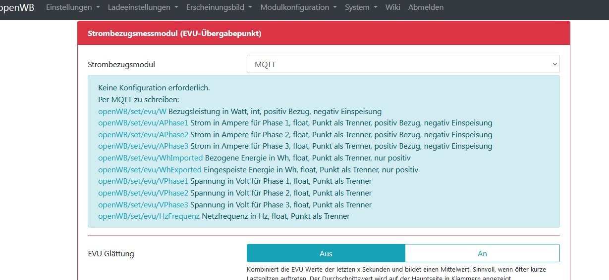

Ich habe ein grundsätzliches Problem mit der Kommunikation meiner WB und dem Raspberry. Vom Support der WB (es ist eine OpenWb und ein Senec Speicher) wurde mir empfohlen, mit einem zustäzlichem Raspberry die Daten des Speichers auszulesen und per Mqtt an die WB zu übergeben. ich habe nun die Solarnazeige alles installiert und es funktioniert auch mit Grafana. Also es werde mit plausible WErte angezeit.
Nun wenn ich bei meiner WB Mqtt aals Quelle nehme, bekomme ich folgende DAten (siehe Screenshot.) Aber wie sag ich jetzt dem Pi, dass er die Daten dahin senden muss? Es müssen ja beide Systeme das gleiche Verzeichnis haben oder nicht?
Wäre cool wenn mir jemand helfen kann.
Ich bin leider bei linux nicht so fit..
