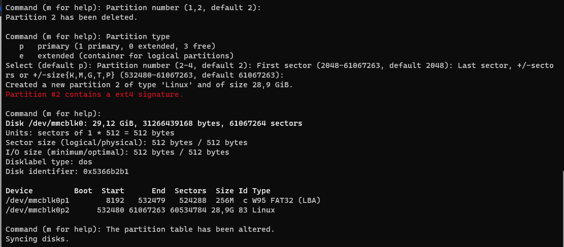

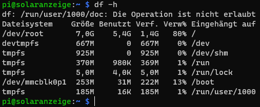

ich habe mich kürzlich an der Vergrößerung der Partion wie von Ulrich in der PDF beschrieben versucht.
Soweit hat es wohl auch funktioniert. Nur glaube ich nicht wie es sollte, denn es sind jetz zwar knapp 30 GB verfügbar (siehe 2tes Bild unten), aber wie es scheint nicht an der richtgen Stelle.
Folgendes erhalte ich wenn ich [ df -h ] eingebe:
Mit [ sudo fdisk -l ] erhalte ich: Die LOG Datei gibt immernoch folgendes aus: Kann mir jemand sagen bzw. beschreiben, wie ich den Speicherplatz nun an die richtige Stelle "verscheibe" ?
Danke.
Gruß Hobi84
Danke.
Gruß Hobi84
- Beiträge: 5540
Re: Vergrößern der Partition. Wichtig!
Hallo Hobi84,
das sieht mir eher so aus, als ob es sich um 2 unterschiedliche SD-Karten handelt. Rufe doch einmal raspi-config auf und dann
6 Advanced Options -> A1 Expand Filesystem.
Was passiert dann?
Was passiert dann?

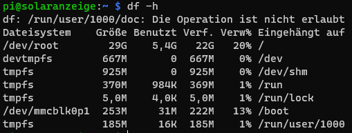

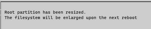

danke für die schnelle Antwort.
Nach raspi-config --> 6 Advanced Options -> A1 Expand Filesystem erscheint recht schnell folgendes Bild: Mit [ df -h ] nun: /dev/root hat jetzt eine Größe von 29GB, vorher 7GB
- Beiträge: 5540
Ist doch jetzt alles in Ordnung?
