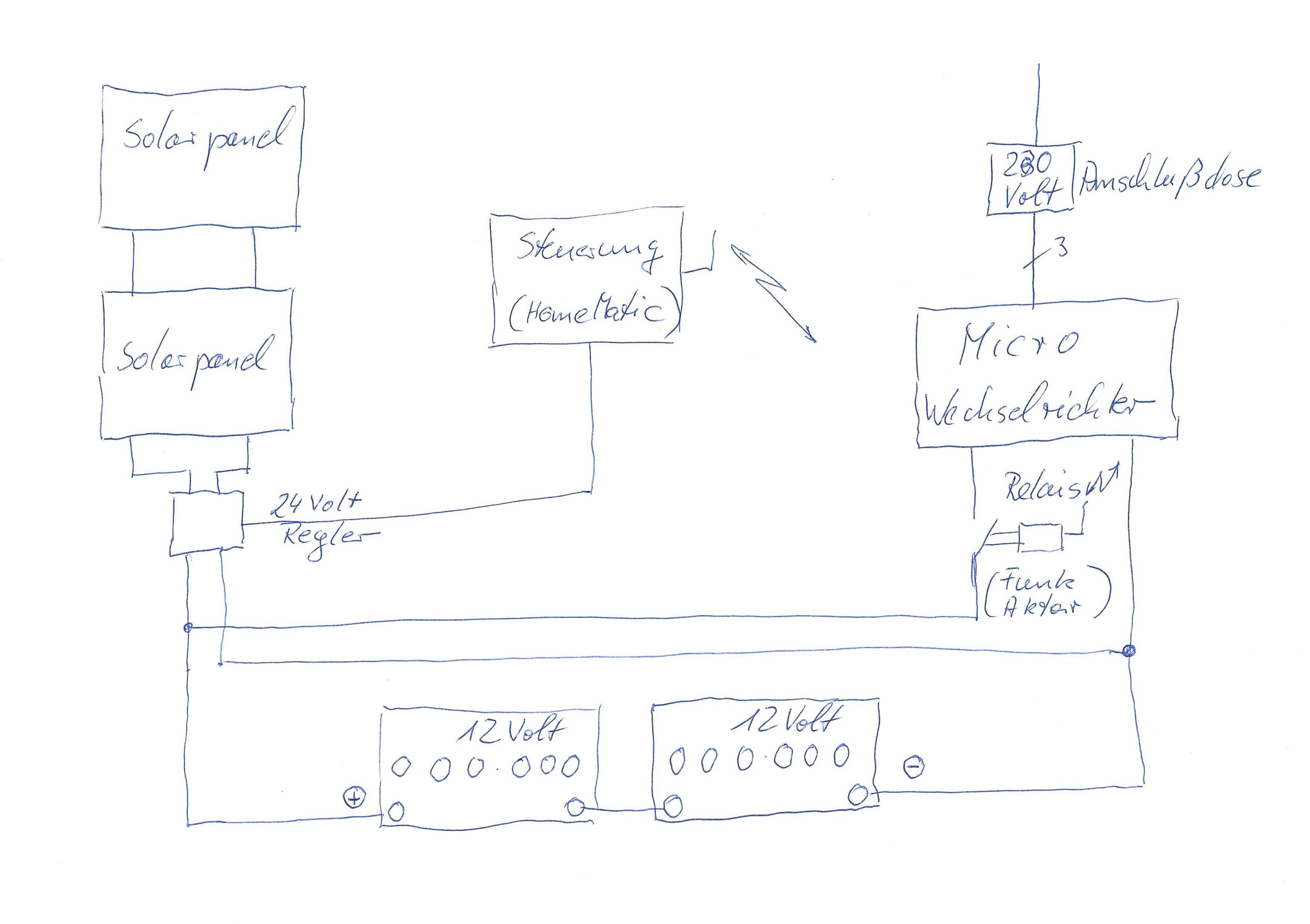

Ich hatte mir einmal eine solche Anlage ausgedacht:
Günstig wäre es, wenn man sowieso schon eine HomeMatic Zentrale in Betrieb hätte. Diese könnte man zur Steuerung benutzen.
Was müsste gesteuert werden? Blei Batterien sollten nur bis zu 50-60% entladen werden, damit sie lange halten. Ein Victron oder Tracer Regler kann die Batterie / Ladedaten an die HomeMatic Zentrale melden. Die HomeMatic könnte anhand der Daten dann mit einem Funk Schalt Aktor den Micro-Wechselrichter ein und aus schalten. So könnte man es eventuell erreichen, dass viele Stunden am Tage die Grundlast erzeugt wird.

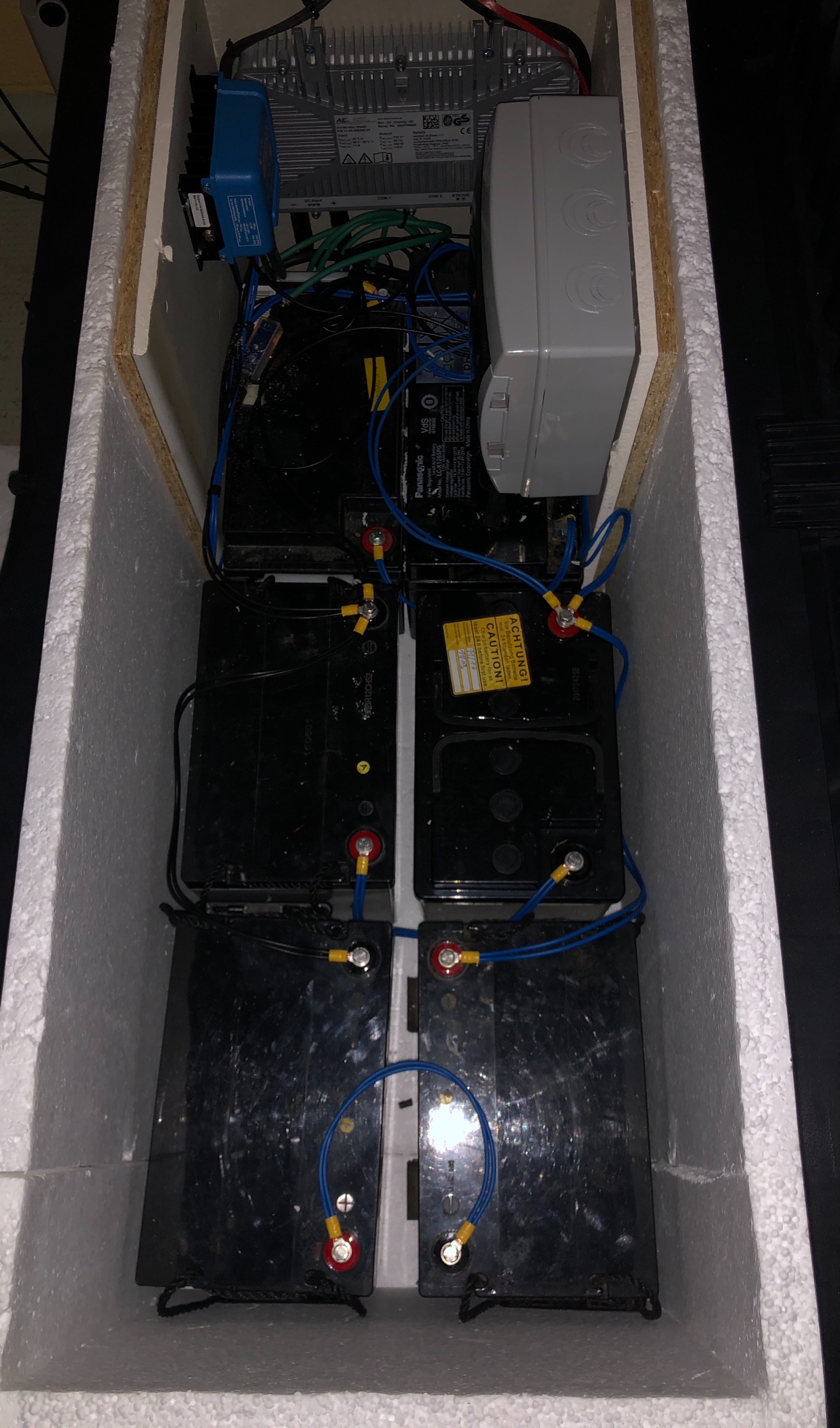

ich habe meine Mini-PV Anlage vor kurzem aufgebaut.
Verwendet wurden:
-2 PV-Module
-Laderegler: Victron SmartSolar MPPT 100/20 (24V max. 580W)
-Wechselrichter: AEconversion INV250-45 RS485
-Akkus: 6x 12V / 60Ah (jeweils 2 in Serie für 24V)

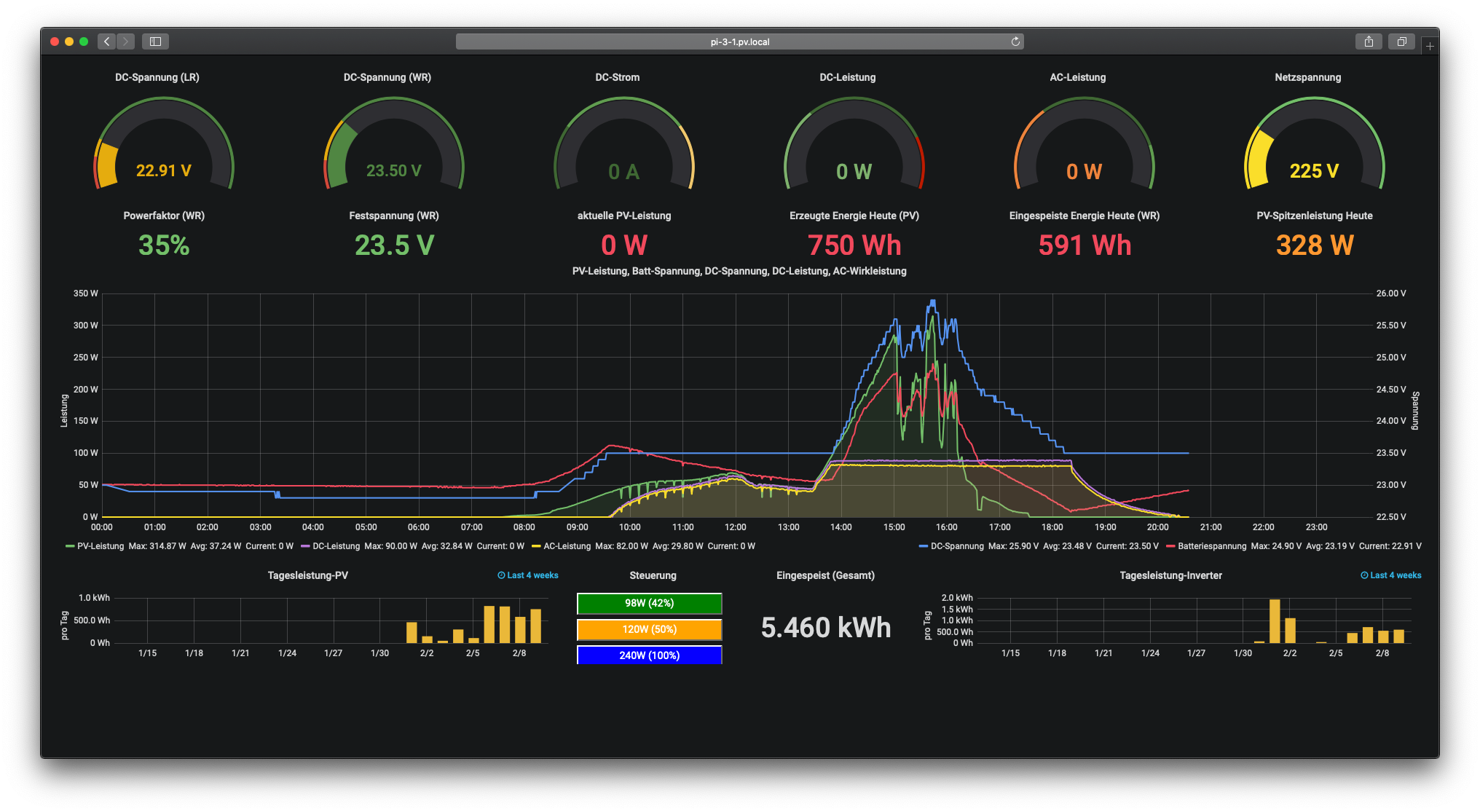

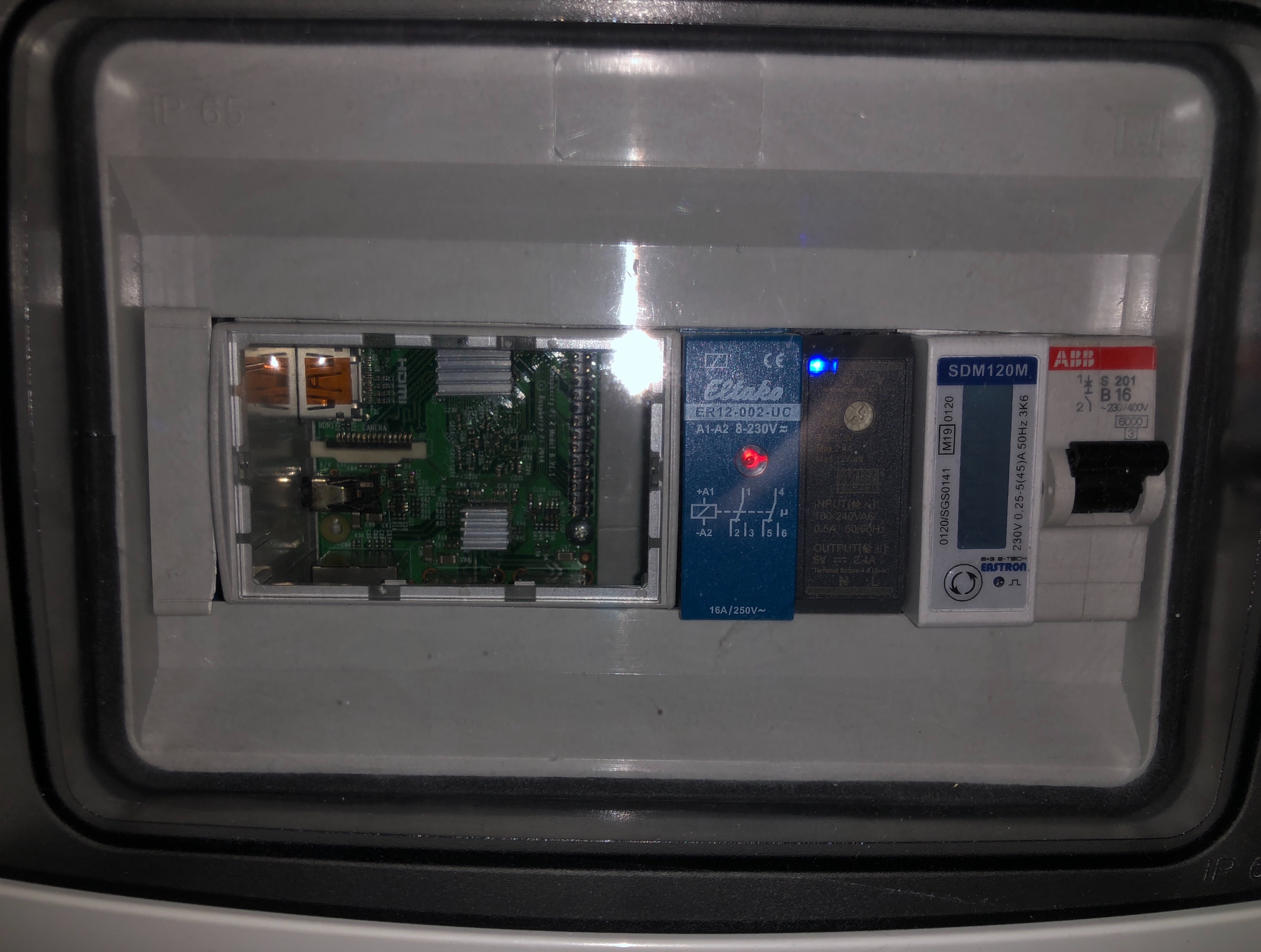

-Steuerung über modifizierte Solaranzeige-Software (Pi 2B)
Der Wechselrichter wird über die Steuerbefehle fest auf 24V gestellt und die Leistung ist im Moment auf 35% (ca 82W) gedrosselt.
Zum Schutz der Akkus ist der Wechselrichter über ein Relais angeschlossen.
Dieses wird über den Lastausgang des Ladereglers gesteuert und bei zu niedriger Spannung abgeschaltet.

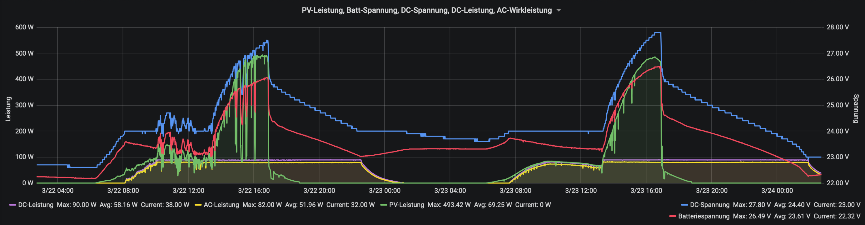

Im Moment schaff ich mit den 2 Modulen ca 1,7kWh am Tag, damit kann ich nun bis zum Ende des Tages meine 80 Watt einspeisen.
(Genauere Werte zum Akku, kann ich demnächst noch liefern, ich werde noch den BMV-712 von Victron einbauen.)
Hier im Bild die letzten 2 Tage
