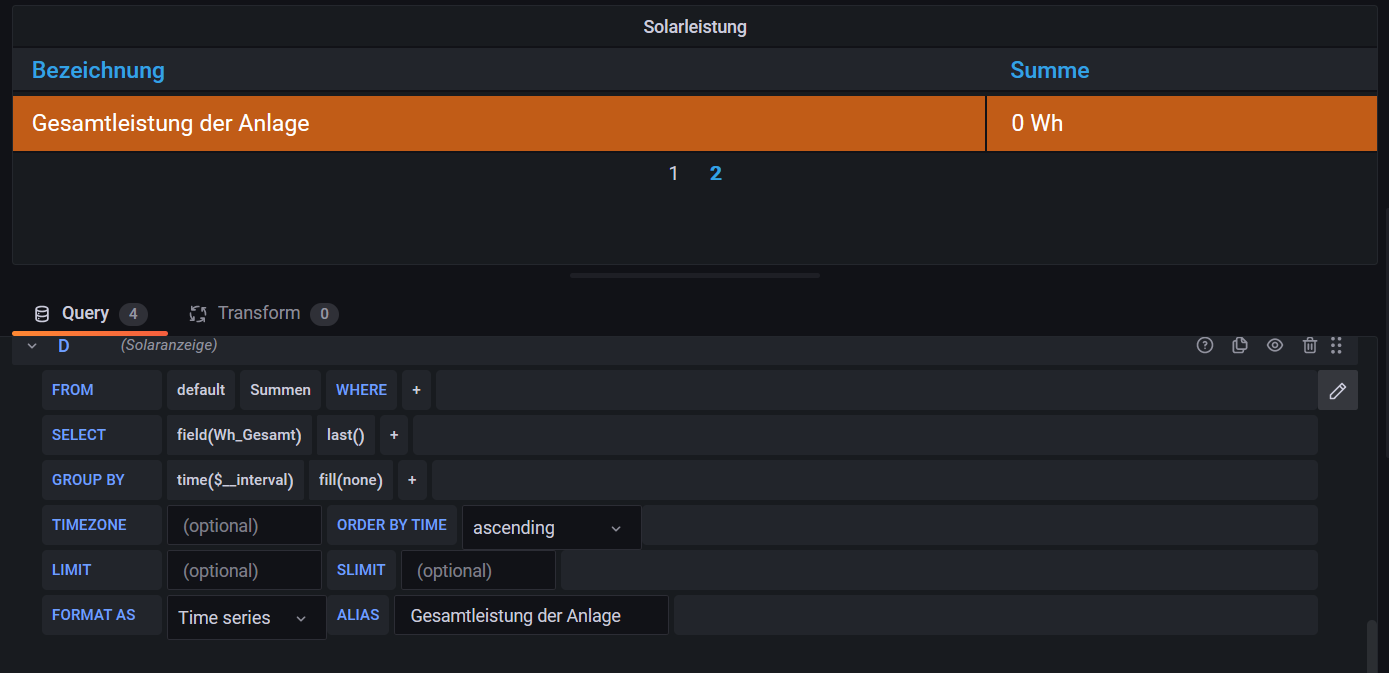

Edit: Im Dashboard stehen auch keine Werte. Siehe Anhang
Beiträge: 5514
Hat sich bedankt: 166 Mal
Danksagung erhalten: 814 Mal
Re: SolarMax S-Serie an Homematic
Dein Problem wird sein, dass eine URL nicht länger als xxxx Zeichen sein darf. Je länger du die Variablennamen wählst, umso schneller hast du die xxxxx Zeichen erreicht. Deshalb steht in der Dokumentation, dass man nur 10 Variablen übertragen kann. Wenn deine Variablen nur 2-3 Zeichen lang sind, werden es mehr als 10 sein können. Suche mal in diese Richtung.
