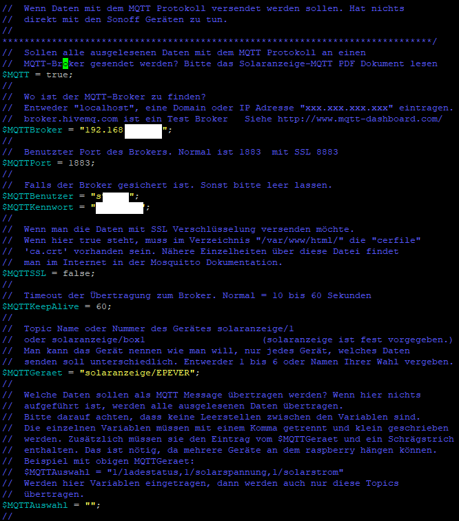

Ich habe in einer Multi-Regler Version (derzeit 2 LR - 1xEPEVER Tracer, 1xRover) das Problem, dass wenn ich MQTT-Daten an den IOBROKER sende jedesmal neue Datenpunkte angelegt werden, ohne einen Inhalt. $MQTTAuswahl = "" (sollten also eigentlich alle Daten übermittelt werden, oder?).
Hat jemand eine Idee woran es liegen kann?
Vielen Dank und Gruß :-)
