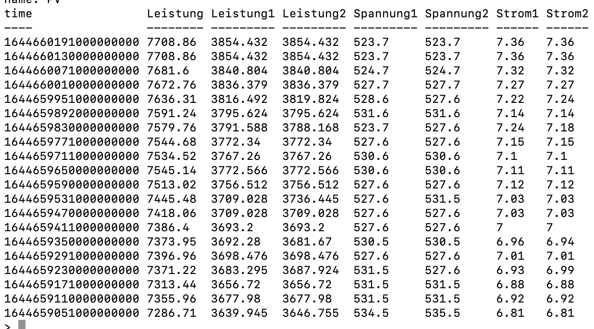

Edit:Ich habe das aktuelle Update 4.7.6b
Die Daten kommen wohl schon falsch:

Da es ja Unterschiede von PV1 und PV2 gibt, kann es ja nicht an der Solaranzeige liegen. Die Leistung wird berechnet aus PV Spannung * PV Strom. Und auch die Werte sind unterschiedlich.
