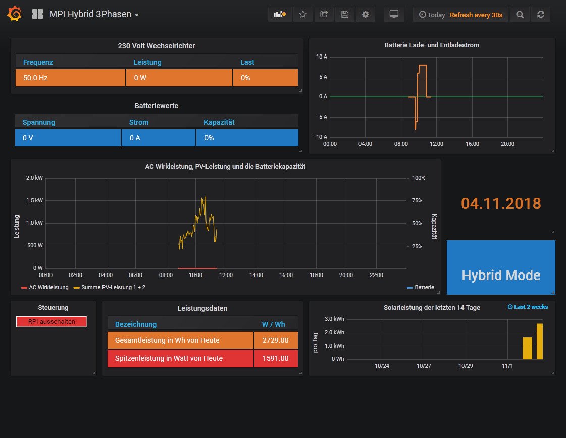

Der MPPSolar MPI Hybrid 10kW 3-Phasen Wechselrichter wird von der Solaranzeige ab Software Version 4.1.5 jetzt auch unterstützt. Das Standard Dashboard zeigt die Summenwerte der 2 PV Stränge und der 3 Phasen an. Wer es mehr im Detail liebt, muss das Dashboard mit ein paar Klicks selber ergänzen. Die Detaildaten sind in der INFLUX Datenbank enthalten.
Das Gerät wird mit einem einfachen USB Kabel angeschlossen. (A + B Stecker) Es ist eine Hidraw Schnittstelle.
Regler = 9
Ab der Version 4.2.2 können auch Befehle zum Gerät gesendet werden. So z.B. kann die Priorität von Battery-Load-Grid, Load-Battery-Grid, Load-Grid-Battery geändert werden.
