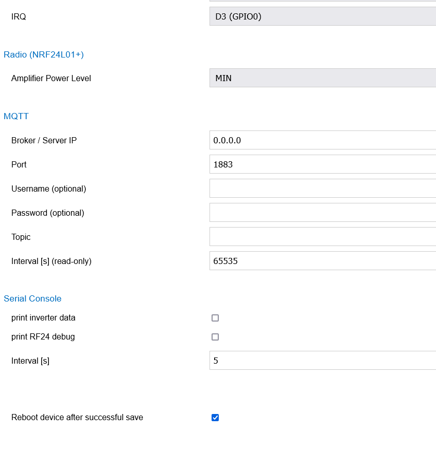

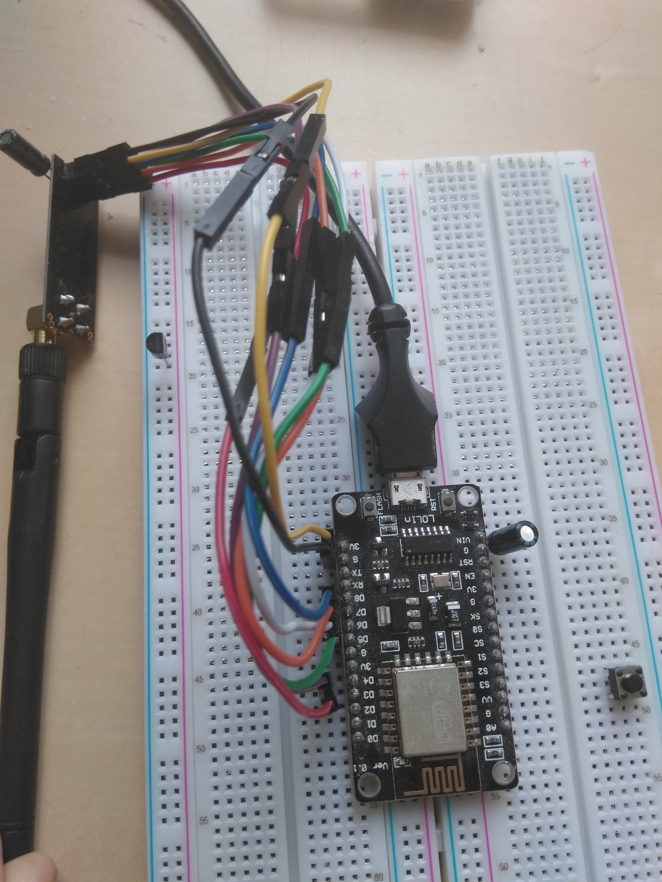

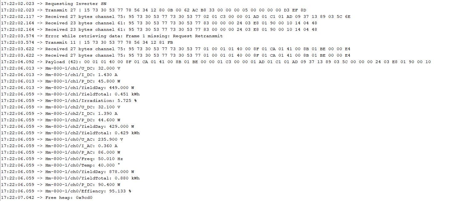

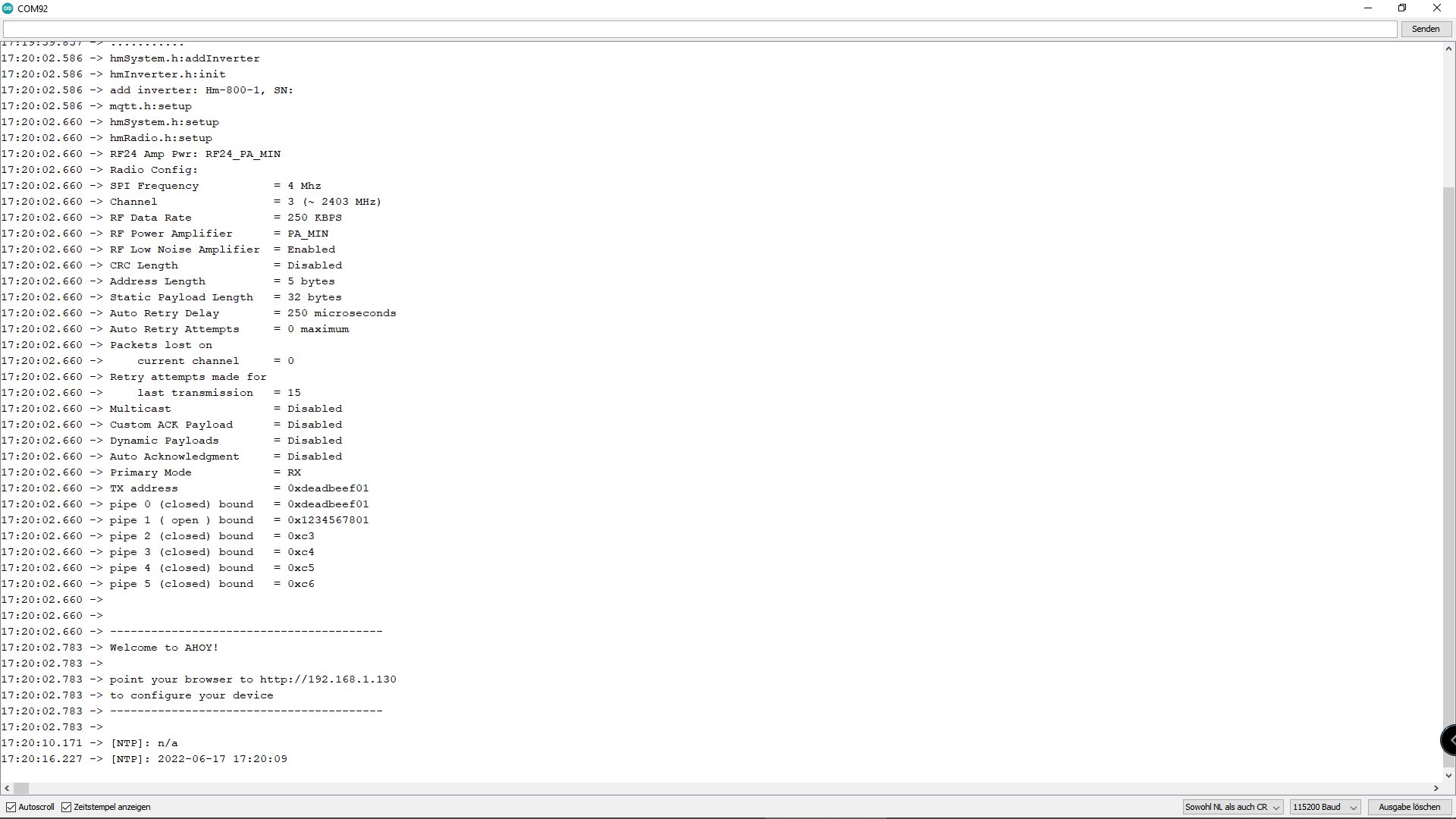

Es gibt noch eine Universalvariante die wohl den Arduino als auch ESP8266 unterstützt, von der bin ich aber weniger begeistert weil als erste Fehlermeldung gleich sowas kommt wie "D3 nicht definiert"....also ein Eingangspin vom ESP, da hatte ich es gleich satt und habe mir die Version von Ahoy geladen die nur für den ESP8266 geschrieben ist. Den NRF24l01+ habe ich mir bei Ali besorgt und nachdem alle richtigen Bibliotheken installiert waren und alle Verbinddungsdrähte auch endlich am richtigen Pin gelandet sind funktioniert es jetzt auch. (SPI Schnittstelle 2)
Die Verbindung ist stabil über 15meter zum Wechselrichter der in einer "Blechgartenhütte" installiert ist. Die Sendeleistung vom NRF24l01 steht bei mir auf "low" und geht wohl auch noch eine Stufe runter.
Da ich keine Ahnung von MQTT habe (wie auch vom Programmieren) werd ich wohl noch ein wenig basteln und lesen müssen um die Hoymiles Daten in die Solaranzeige zu bekommen.

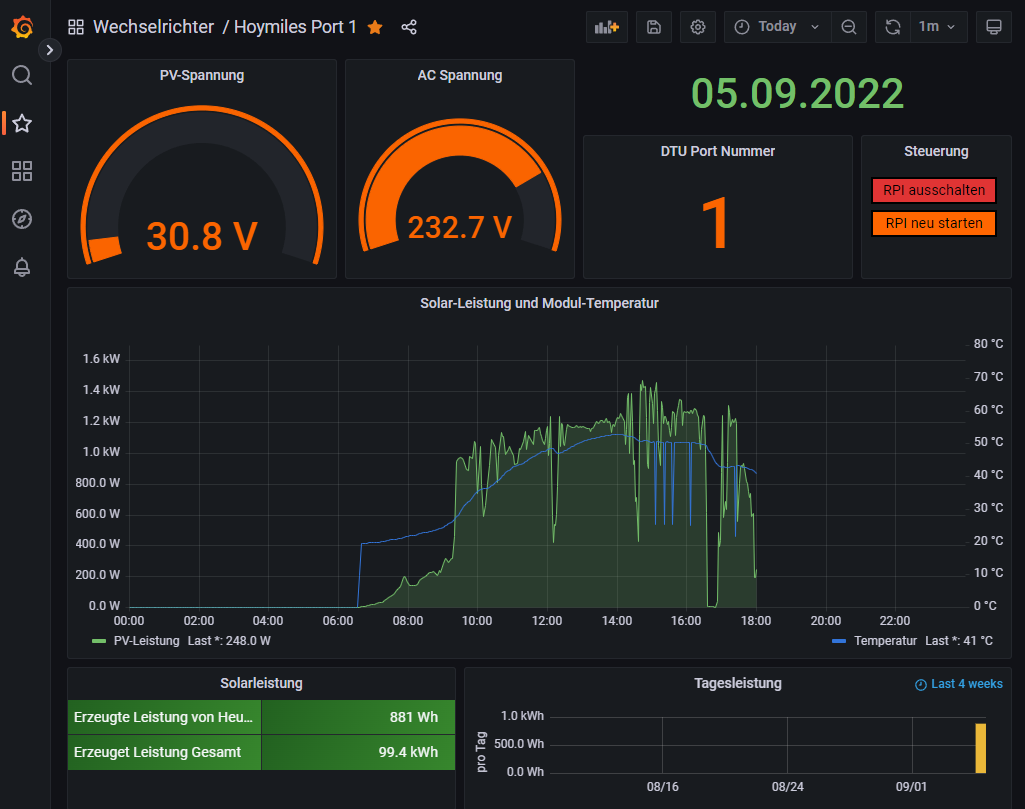

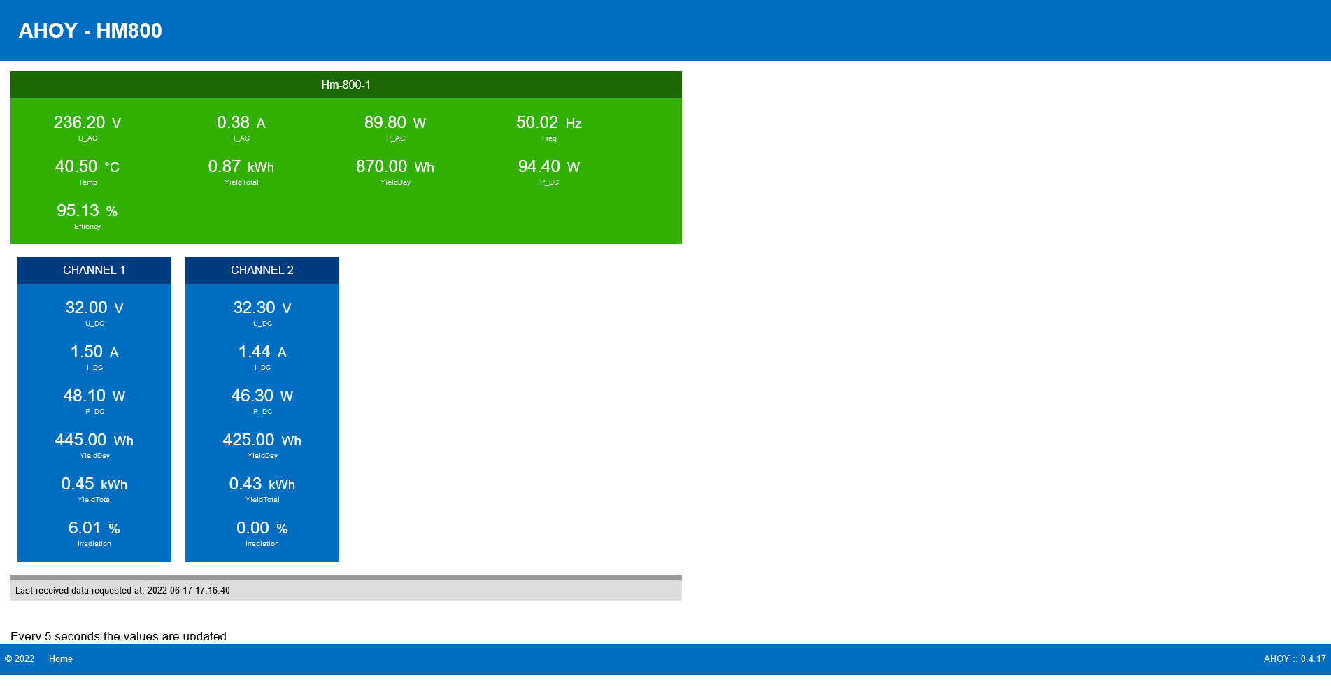

habe zwar einen HM-1500 (statt dem im Topic angegebenem 1200er), aber prinzipiell läuft Solaranzeige.de mit dem (habe DTU-Pro am Ethernet), guckst Du hier:
Im Moment zeigt er nur einen der 4 Kanäle, die 882 Wh und die 99 kWh stimmen auch exakt mit der AHOY-Anzeige überein.
Allerdings kann ich die Leistungsdaten im Hauptdiagramm nicht so recht zuordnen, die sind um Faktor 2 höher als AHOY und S-Miles für die Gesamtanlage angeben?
Die Seriennummer des WR habe ich noch nicht eingegeben, sondern da steht noch eine 1 - die Erklärung von Ulrich, dass hier eine 12-Stellige SN des WR (11..........) reingehört, hatte ich erst vorhin gelesen. Hole ich nach.
Und natürlich bleibt die Frage, wie ich mich an die anderen 3 Kanäle herantaste ... muss ich dazu Multi-Wechselrichter-betrieb annehmen? wohl kaum, ist ja immer die selbe IP und Port ...

okay, Seriennummer war Missverständnis. Hier gibt man tatsächlich die Kanal-Nummer ein, als die Nummer der (je nach Hoymiles-WR-Typ) bis zu 4 MC4-Anschlüsse. Was bei den meisten Installationen gleichbedeutend mit der Nummer des angeschlossenen Panels ist.
Taucht dann im Grafana unter der Überschrift "DTU Port Nummer" auf.
Die PV-Spannung (vermutlich), die "Erzeugte Leistung ..." Felder (sicher) die Tagesleistung (sicher).

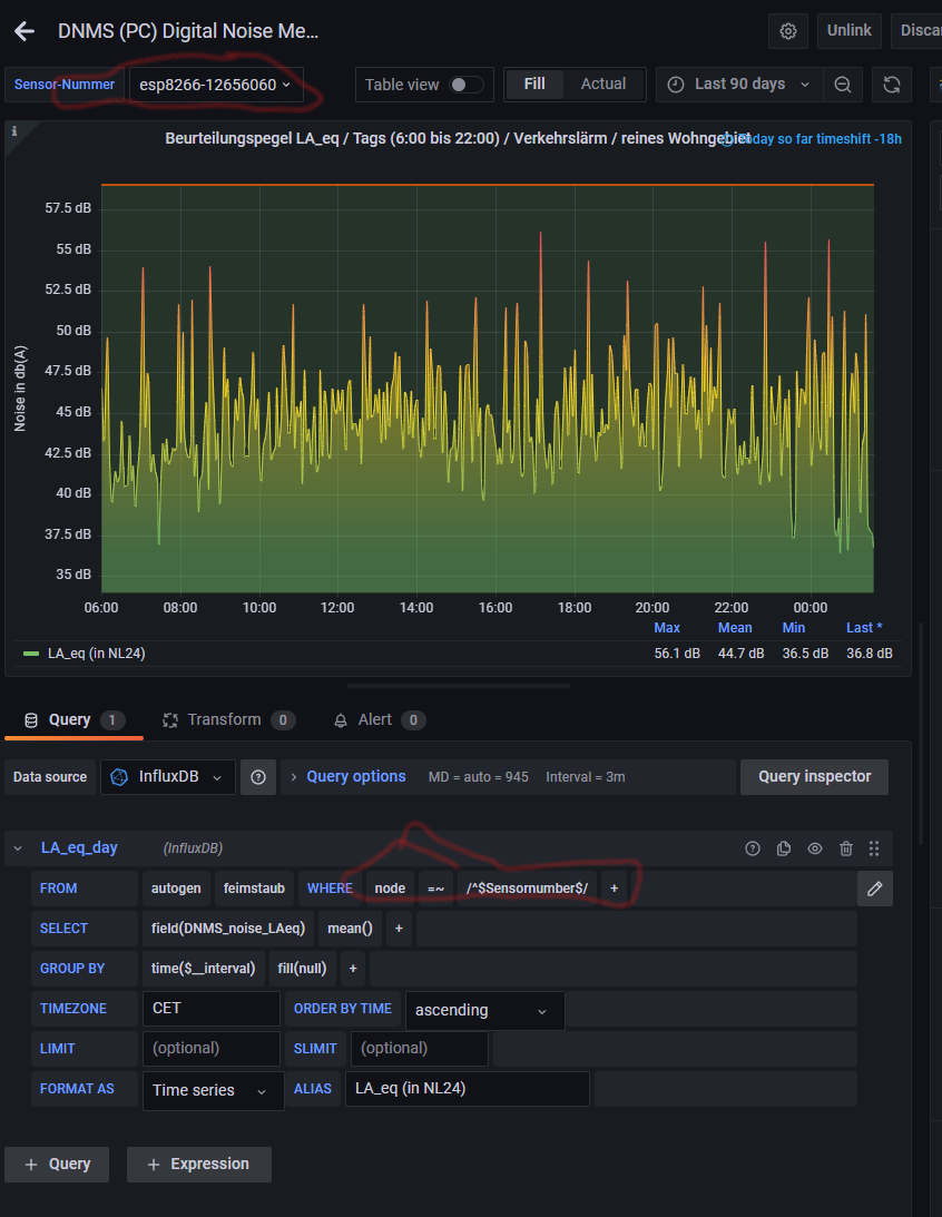

Insgeheim hatte ich so ein bisschen gehofft, dass man die im Grafana mit einem Statement wie
abfragen kann, so wie ich es mit den Lärmsensoren auch mache:
und dann mit Repeatern arbeiten kann, das wäre schon cool. Na, ich schaue mir die Tage mal die Multi-Regler-Konfiguration dazu an, vielleicht kommt das dann irgendwo ohnehin so mit.
WHERE "PortNummer =~ /^$Portnummer$/"
