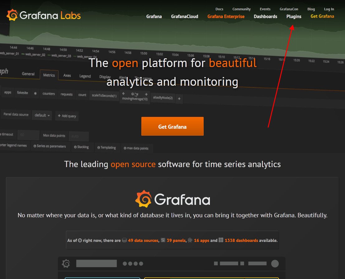

  1. Auf irgend einem Browser im lokalen Netz oder auf dem Raspberry die Seite von Grafan aufrufen. "www.grafana.org"
    Auf dieser Seite "Plugins" auswählen:

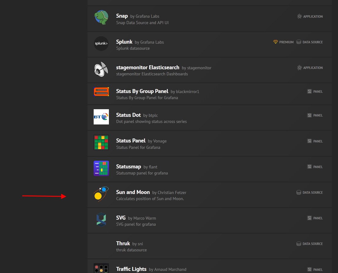

  2. Alle vorhandenen Plugin's werden alphabetisch aufgelistet. Ziemlich weit unten ist "Sun and Moon". Diesen Punkt auswählen.

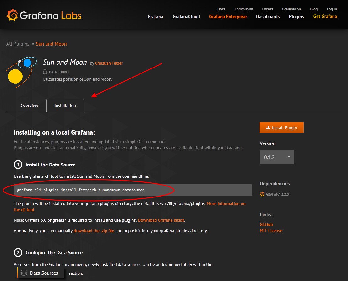

  3. Auf den Reiter "Installation" drücken. Um die rot eingekreiste Zeile geht es jetzt.
  4. Auf dem Raspberry strg+alt+F1 drücken.
  5. Sich mit dem User "pi" und dem Kennwort "solaranzeige" anmelden
  6. Die oben eingekreiste Zeile mit dem Wort sudo + Leestelle davor eingeben. In diesem Fall also "sudo grafana-cli plugins install fetzerch-sunandmoon-datasource" + ENTER. Die Zeile ist bei jedem Plugin anders!
