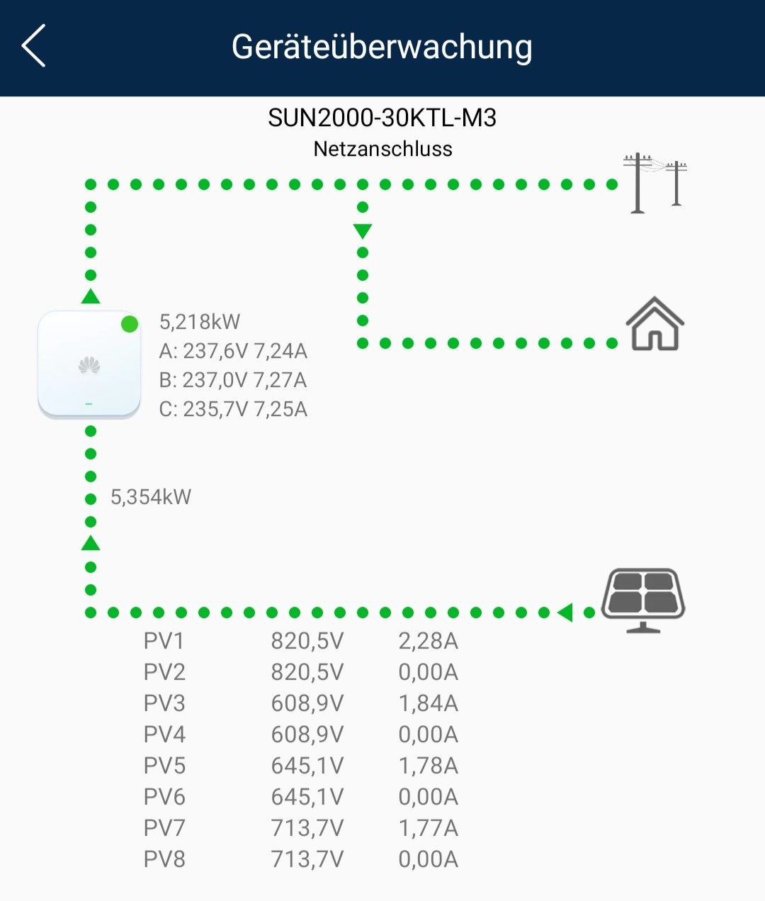

Hier die entscheidenden Werte aus der Solaranzeige-Log:
Im Vergleich dazu die Werte aus dem Gerät als Bild im Dateianhang. Insgesamt sind 4 Strings am Wechselrichter. Die 4 Kanäle für Parallelschaltungen sind frei. Offenbar werden die Werte falsch ausgelesen. Die Gesamtleistung wird dann natürlich falsch berechnet weil angenommen wir, dass 8 Strings mit je 810,9 bzw. 815,7 Volt und 2,27 Ampere bzw. 2,28 Ampere dran sind. Grundsätzlich ist das für mich persönlich kein Drama. Ich komme ohne die Werte aus. Ich nehme einfach die AC-Leistung für mein Dashboard und weitere Berechnungen. Vielleicht ist bei dem M3 einfach etwas anders als bei dem M0, M1 und M2.
Falls ich irgendwelche Daten zur Verfügung stellen soll für den weiteren Ausbau der Solaranzeige, stelle ich da gern was zur Verfügung.
Vielen lieben Dank!
Bierhelm
'PV_Leistung' => 14804.54,
'PV1_Spannung' => 815.7,
'PV1_Strom' => 2.27,
'PV2_Spannung' => 815.7,
'PV2_Strom' => 2.28,
'PV3_Spannung' => 810.9,
'PV3_Strom' => 2.28,
'PV4_Spannung' => 810.9,
'PV4_Strom' => 2.28,
'PV5_Spannung' => 810.9,
'PV5_Strom' => 2.28,
'PV6_Spannung' => 810.9,
'PV6_Strom' => 2.28,
'PV7_Spannung' => 810.9,
'PV7_Strom' => 2.28,
'PV8_Spannung' => 810.9,
'PV8_Strom' => 2.28,
'AC_Eingangsleistung' => 5333,
'AC_Spannung_R' => 237.9,
'AC_Spannung_S' => 237.2,
'AC_Spannung_T' => 235.7,
'AC_Leistung' => 5198,

- Beiträge: 5541
Re: Hauwei Sun2000 30KTL M3 - Werte (PV) stimmen nicht
Das Problem ist jetzt behoben. Es war ein kleiner Softwarefehler bei den M3 Modellen mit den vielen Strings.
