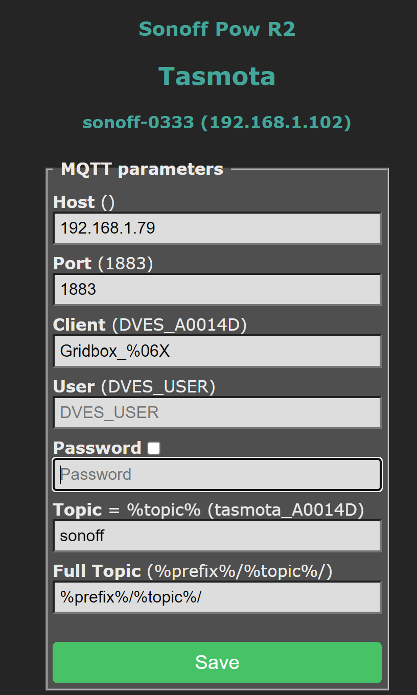

Ich habe seit einer Woche eine Gridbox mit POW R2 an meinem Balkonkraftwerk angeschlossen.
Als Firmware war eine Tasmota 9.3.1 anscheinend in einer Version des Herstellers Sebotec.
Auf meinem RasPi 4 läuft das aktuelle Solaranzeige Image 4.7.6

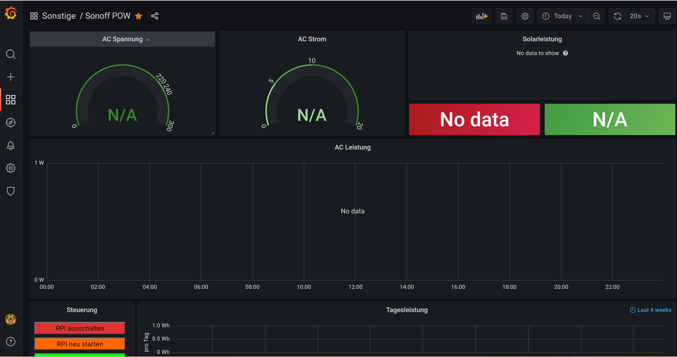

Ich bekomme damit keine Daten in Grafana angezeigt.
In der Tasmota Konfiguration habe ich die IP Adresse des Pi, Port 1883 und als Topic sonoff eingetragen. Benutzer und Passwort sind leer gelassen worden.
In der config.php steht auch sonoff drin. Groß-Kleinschreibung hab ich auch schon erfolglos probiert.
Nun dachte ich vielleicht hängt es mit der Firmware zusammen. Das POW R2 habe ich nun auf 11.0.0 hochgezogen. Ohne Erfolg.
Ich befürchte das ich irgendwo einen Denkfehler drin habe.
Öffne ich im Tasmota die Konsole werden Pakete ohne Fehlermeldung abgeschickt. Muss an der Datenbank noch was konfiguriert werden ?

Gebe bitte einmal in der user.config.php unter
$Topic = "gridbox/sonoff";
ein.
ein.

Re: Unterstützung bei Einbindung in Grafana
Nachtrag:
Es funktioniert nun.
Ich habe im Feld Full Topic die Variablen rausgelöscht und einfach auch sonoff eingetragen.
Ging sofort...
Danke für die Unterstützung
Gruß Mario
Ging sofort...
Gruß Mario
