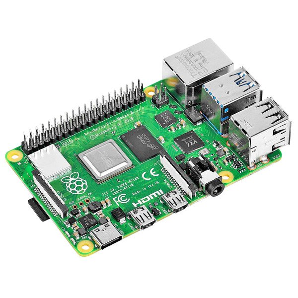

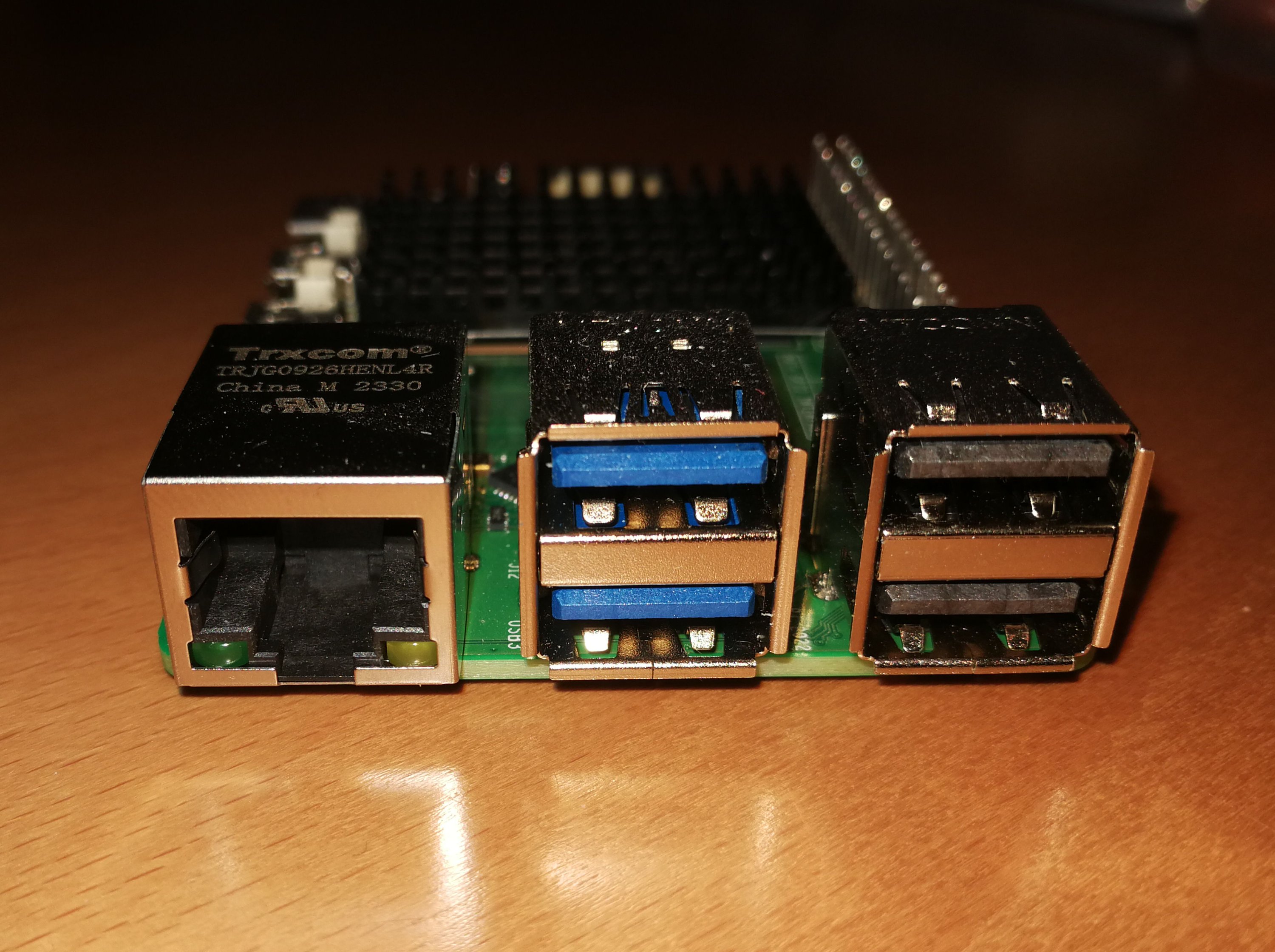

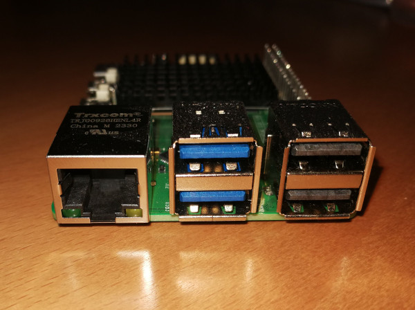

  1. Das Herzstück ist der Raspberry Pi 4 B (Man kann auch einen Raspberry Pi 5B nehmen.) Der Raspberry sollten mindestens 2GB RAM haben, bei einem 5B mindestens 4GB RAM
    Raspberry 5B:

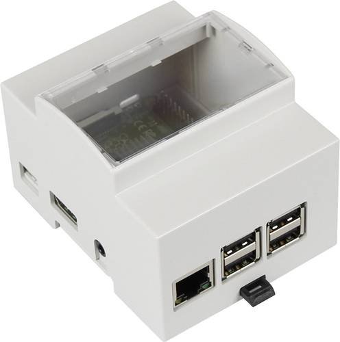

  2. Da der Raspberry in der Nähe des Wechselrichters / Reglers installiert wird, bietet sich ein Hutschienengehäuse an. Daneben kann man dann auch direkt das Netzteil anbringen. Conrad Teilenummer: 1436758-62

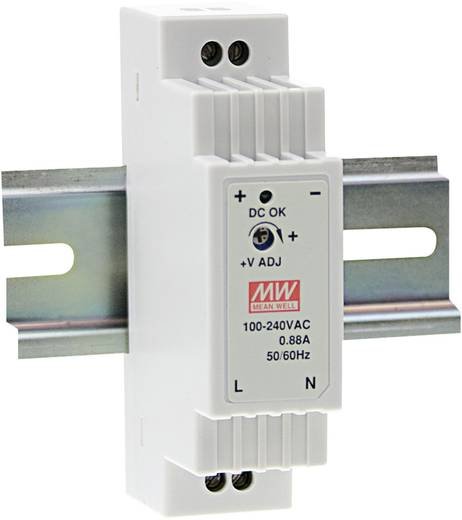

  3. Das 5 Volt Netzteil kann direkt neben dem Gehäuse auf der Schiene aufgesteckt werden. Es ist aber nur für Experten, die sich die Verkabelung zutrauen. Man kann genauso ein 5 Volt Raspberry Pi Steckernetzteil nehmen. Von der Leistung her, müssen die Netzteile auf den Raspberry Pi abgestimmt sein.
    Netzteil 5V.jpg (22.34 KiB) 56400 mal betrachtet

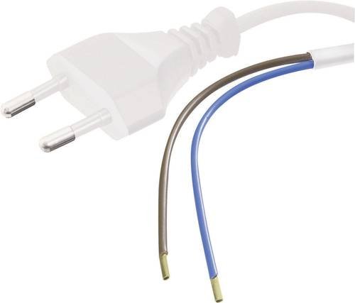

  4. 220 Volt Anschlusskabel Conrad Teilenummer: 621507-62

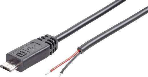

  5. Dazu benötigt man noch ein Kabel mit einem USB Micro Stecker. Conrad Teilenummer: 458032-62

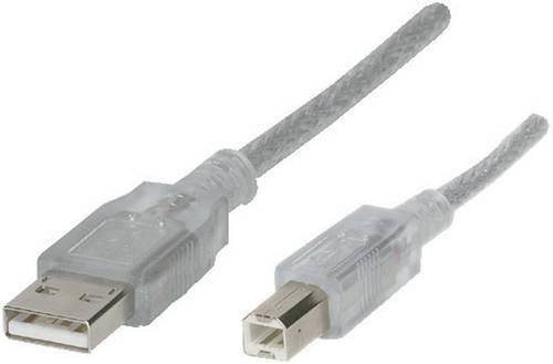

  7. Es wird ein Kabel zwischen Wechselrichter / Regler und Raspberry benötigt. Das hängt aber ganz von dem angeschlossenem Gerät ab. Für fast alle Wechselrichter wird ein ganz einfaches USB Kabel benötigt, was dem Gerät aber meist beiliegt.
    USB Anschlusskabel.jpg (13.81 KiB) 56400 mal betrachtet

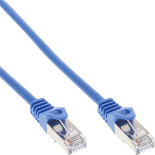

  8. Jetzt fehlt noch ein Netzwerkkabel RJ45 Da es die in vielen Längen gibt, schreibe ich hier mal keine Teilenummer dazu. (Das kann später durch WLAN ersetzt werden)

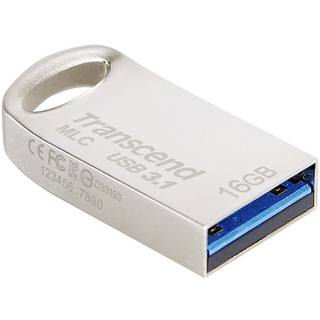

Den Verbatim USB Stick würde ich mittlerweile doch nicht mehr nehmen. Der geht zu schnell kaputt. Falls es noch möglich ist nehme lieber diesen:
Transcend JetFlash® 720S MLC USB-Stick 16 GB Silber TS16GJF720S USB 3.1 Bestell-Nr.: 1534281

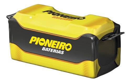

Bateria de Chumbo 150A

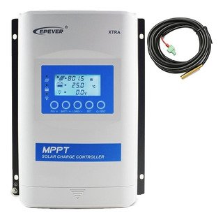

Controlador de Carga MPPT Epever XTRA 40A
Controlador Epever XTRA RS485.jpg (14.85 KiB) 44763 mal betrachtet
