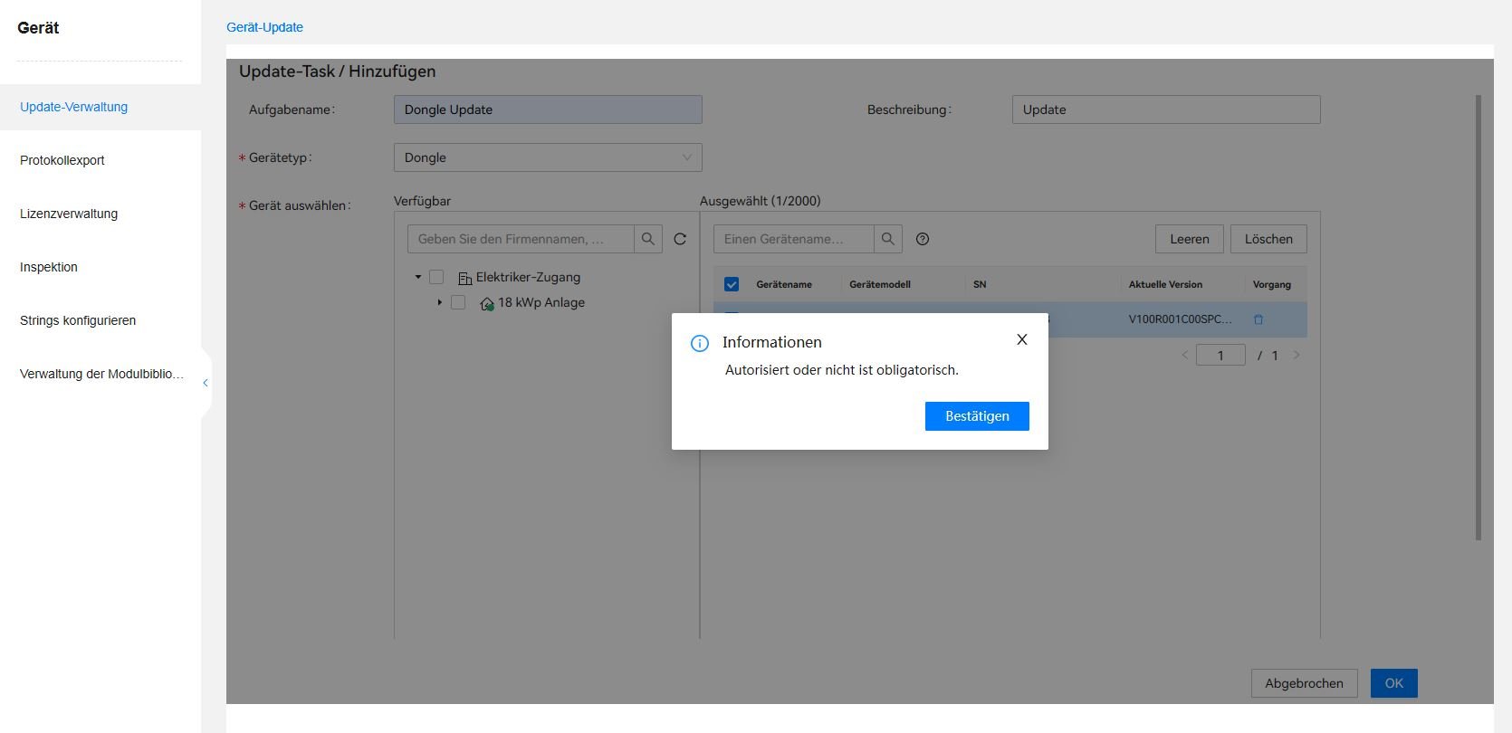

Hallo Zusammen,
ich würde mich gerne mal hier einklinken. Ich möchte meinen Dongle updaten. Problem ist, dass ich im Fusion Portal eine Felhermeldung bekomme. Screenshot hänge ich an.
Wenn ich das Update über den Dongle machen will, kann ich nicht herunterladen weil ich über das Dongle Wlan natürlich keine Internetverbindung habe.
könnt ihr mir hier vielleicht weiter helfen?
Ich habe sämtliche Installateurrechte auf den Geräten wie auch im Portal.
