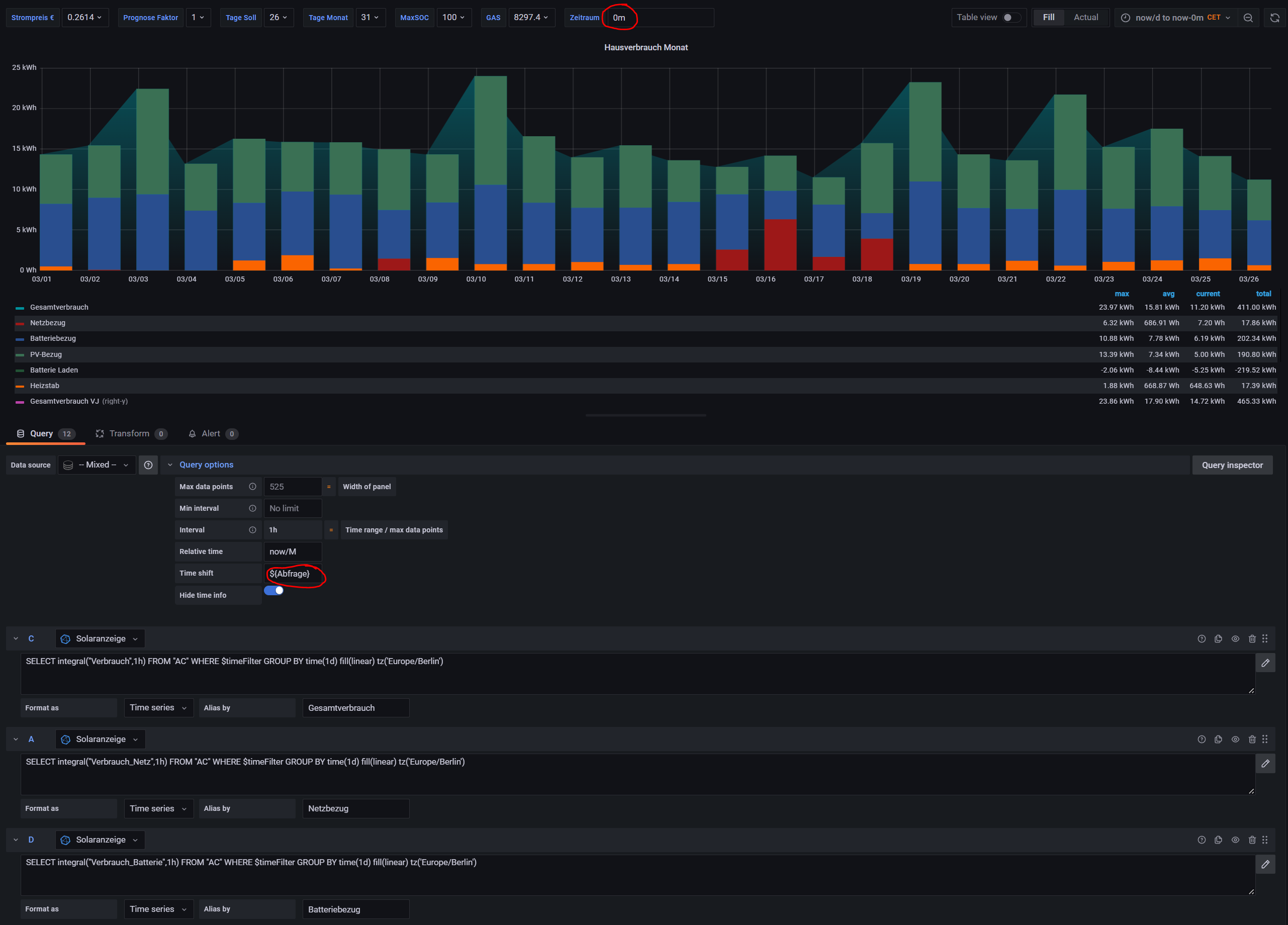

Ich habe schon länger monatliche Panel für verschiedene Auswertungen definiert, z.B. Verbrauchsdaten oder Erzeugungsdaten. Dabei verwende ich gerne die Query options, setze dort den Wert Relative time auf "now/M". Damit zeigt er mir immer den aktuellen Monat bis heute (tägliche Werte). Das Schöne ist, dass ich dann in der Legende mit "Total" z.B. auch jeweils Summenwerte für den aktuellen Monat angezeigt bekomme.
Immer wieder kommt auch der Wunsch auf, diese Werte mit vergangenen Werten, z.B. wie war das im letzten Monat / vor 3 Monaten / im letzten Jahr usw., zu vergleichen.

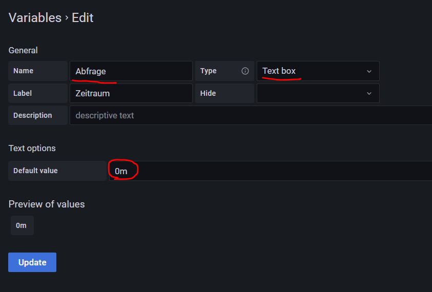

Dafür habe ich mich jetzt wieder einer Variablen im Dashboard bedient, die ich ebenfalls in den Query options verwende: Der Default sollte auf 0m (Null Minuten) stehen, damit entspricht es dem Zustand ohne geänderte Eingabe in diesem Feld.

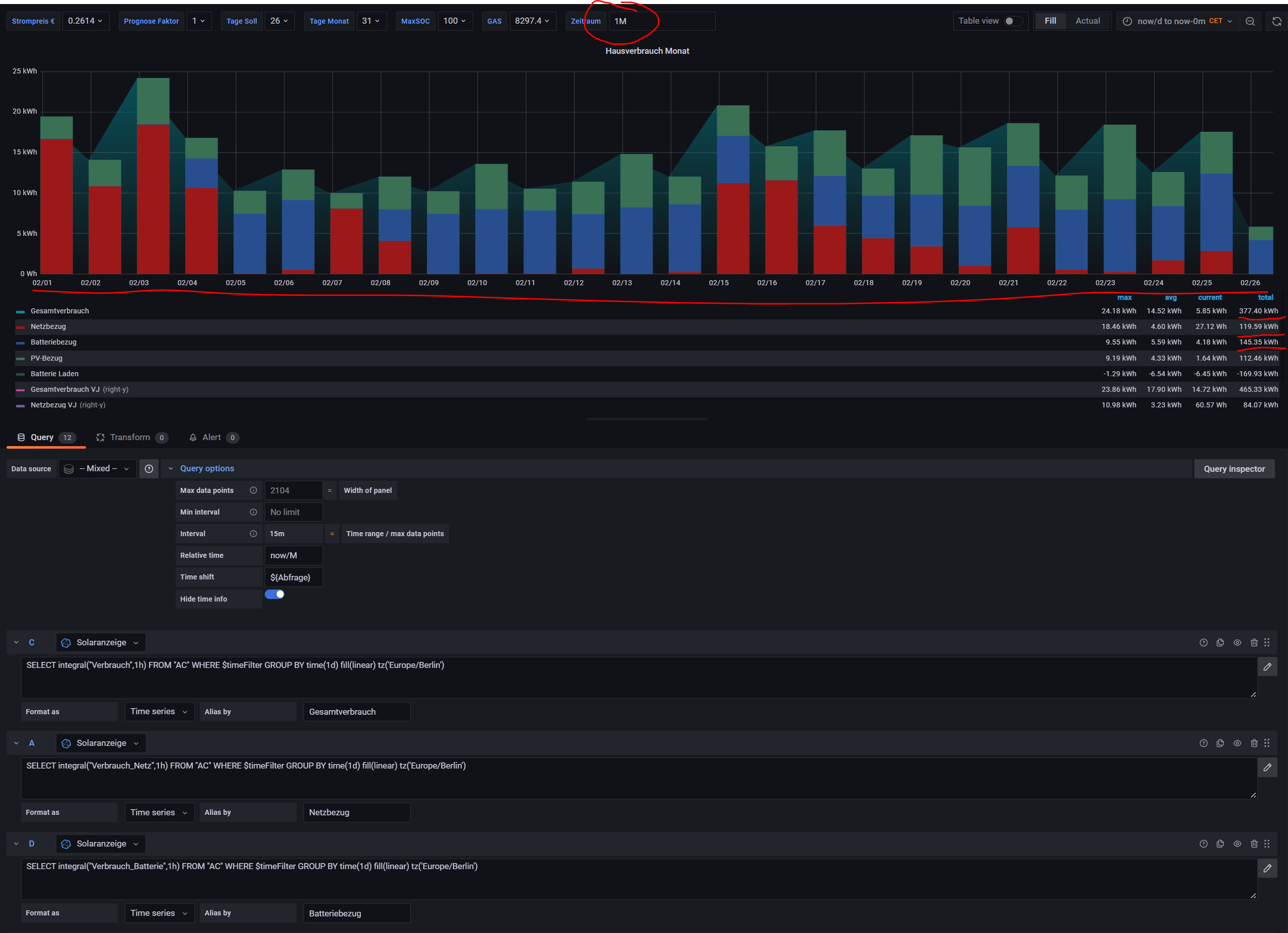

Diese Variable in den Query Options erlaubt mir einfach im Dashboard den Wert auf 1M / 3M / 1y usw. zu ändern und schon zeigt er mir den gleichen Zeitraum vor 1 Monat, 3 Monaten, 1 Jahr an (also heute z.B. den 1. bis 26. Tag des Wunschzeitraumes). Schon kann ich ablesen, was ich vor einem Jahr im gleichen Zeitraum verbraucht habe, oder letzten Monat oder was auch immer ich vergleichen möchte.
Ich habe mehrere solche Panels mit verschiedenen Werten (Erzeugung / Produktion / Kosten und Ertrag / Eigenverbrauch und Autarkie usw.), mit dieser einen Eingabe oben im Dashboard ändern sich sofort alle diese Auswertungen auf den gewünschten Vergleichszeitraum (natürlich ist in allen Panels dazu die Query option angepasst).

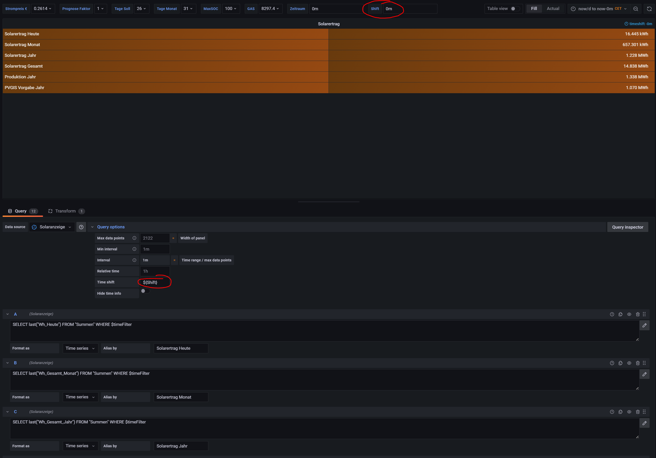

Das gleiche habe ich jetzt noch mit einer Variablen "Shift" für aktuelle Anzeigen gemacht. In allen aktuellen Query options wurde die Variable ${Shift} bei Time shift eingefügt. Damit kann ich mit einer Eingabe oben im Dashboard sofort abrufen, wie waren die Werte vor 1 Stunde, 1 Tag, 1 Monat usw. Natürlich geht das auch über das Dashboard, aber es sind nur eingeschränkte Auswahlmöglichkeiten vorhanden.
Damit funktioniert auch z.B. zuerst die Auswahl in Grafana mit "die letzte Stunde" und danach mit Shift = "1d" die Werte für die gleiche Stunde gestern zu vergleichen. Einfacher kann man solche Abfragen nicht mehr auswählen...

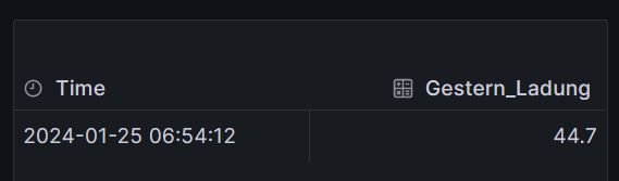

das Ergebnis ist eine Tabelle mit einem einzigen Eintrag: Ein Wert von gestern früh, exakt um 24h+12h verschoben.
Schaue ich in den Aufzeichnungen nach, bekomme ich dort aber einen Wert von 7% und nicht 44,7%, d.h. auch der Wert stimmt nicht.
Das mit dem "mean" habe ich so übernommen und hat (bis jetzt) keine Probleme gemacht. Du hast Recht, wenn ich auf "last" ändere, dann kommt der richtige Wert (von Gestern). Ich habe aber immer nur noch einen einzigen Wert

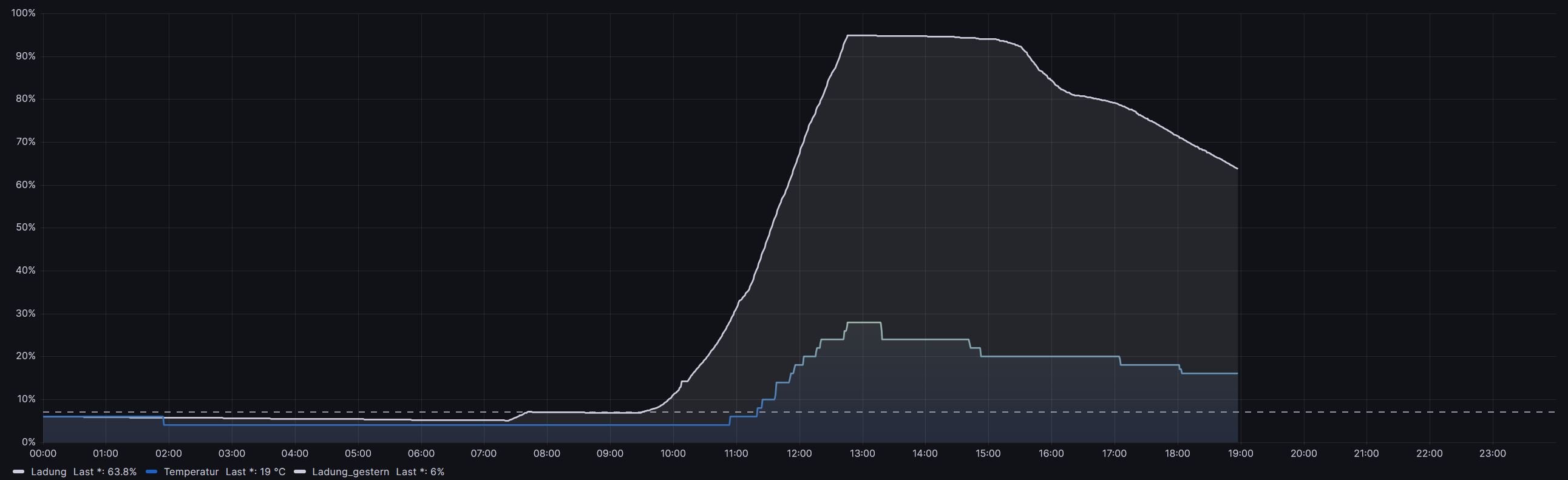

habe ich in der Tabelle schon mal die richtigen Werte. Aber nun müssen die in den heutigen Tag verschoben werden, dass diese im gleichen Diagramm angezeigt werden können.
D.h. hier ist der aktuelle Tag: und hier sollen überlagert die Daten "von gestern" (aus Code siehe oben) reinkommen. Wie schaffe ich das??
Der Query oben gibt mir schon mal die Daten - ich sehe diese, wenn ich auf "Tabelle" umschalte. Im Prinzip müsste ich "nur" zum Zeitwert 24h hinzuzählen lassen. Geht das?

Eine Anzeige der Daten von gestern in der Zeitlinie von heute ist nicht möglich. Da musst Du wohl oder übel ein eigenes Panel verwenden. In diesem kannst Du z.B. Yesterday als Zeit für das Panel vorgeben, dann braucht es eigentlich auch gar nicht die komplizierte where-Klausel, sondern dann reicht auch "where $timeFilter"...
