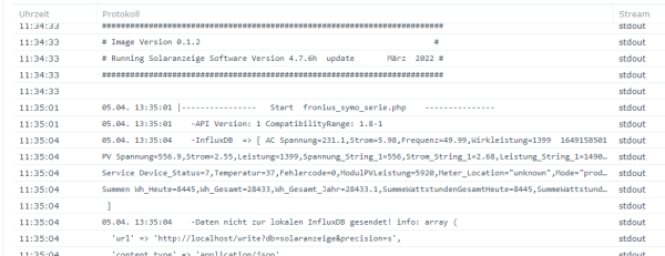

vielleicht kann mir jemand einen kleinen Tipp geben, woran das liegen könnte, dass zwar lt. Terminal die Stringwerte für Spannung und Strom ausgelesen werden, ich diese aber nicht in Grafana wiederfinde und auswählen kann?
Inverter ist ein Symo 4.5-3M
Danke & Grüße

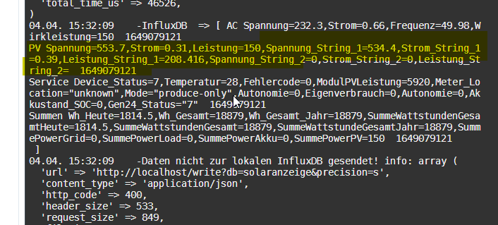

Hallo Andreas,
bitte mache ein Update auf die Solaranzeige. Dann sollte es eigentlich gehen. Es fehlt der Wert Leistung_String_2, deshalb werden die Daten nicht in die Datenbank gespeichert.

ahhkoch
Re: Fronius Symo / keine Stringwerte in DB obwohl ausgelesen wird
Beitrag von ahhkoch »
Hab ich getan,
Log sagt das hier:
String1 und 2 werden korrekt ausgelesen, aber ich hab sie nicht in Grafana verfügbar (oder schaue ich dort an der falschen Stelle?). In Grafana hab ich bei Datasources unter Solaranzeige nur
  • AC
  • Inf
  • Service
  • Statistik
  • Summen
EDIT: Ich habe an STRING 2 nichts angeschlossen - ggf ist das das Problem weil das Skript die Leistung nicht berechnen kann?
zur Verfügung.
Grüße...
