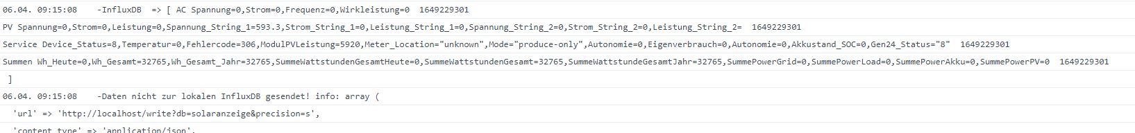

ich habe es im Docker-Bereich schonmal gepostet und poste es nochmal hier, weil ich glaube, dass es nichts mit Docker zu tun hat. Mein Problem ist: Ich sehe vom Fronius Symo nur den Status, aber nicht die einzelnen String-Werte. Ich habe auch kein "Measurement" "PV" in Grafana zur Auswahl. Im Log der Solaranzeige steht:
Warum überträgt er nicht in die Datenbank? Ich finde leider keinen Ansatzpunkt wie/wo ich nach der Fehlerursache suchen könnte...
Jemand eine Idee?

Doch, es ist genau die Version:
Kannst Du mir das aktuellste Script für Fronius bitte einmal hier einstellen?
Oder liegt es ggf daran, dass für String2 kein Leistungswert enthalten ist und deswegen das nicht in die DB übernommen werden kann? Bei mir ist nur MPPT1 belegt, der MPPT2 ist "frei.

Der Fronius meldet wieviele MPPT belegt sind und nur so viele werden ausgelesen.

Schaue Dir bitte einmal den Screenshot weiter oben an. Dort werden für 2 MPPT Werte ausgelesen, obwohl der 2. MPPT nicht belegt ist.
Kannst Du mir das aktuellste Fronius-Script bitte einmal zur Verfügung stellen zum Abgleich?

Ich habe ein Workaround geschrieben. Bitte probiere diesen Script einmal aus:

Super! Sieht schonmal viel besser aus
. Daten werden eingetragen, jetzt muss ich nur nochmal auf genug Sonne warten und weiter testen.
Was wars, wenn ich fragen darf?

Das Problem sind viele unterschiedliche Firmwarestände und die extrem unterschiedlich ausgebauten Modelle. FRONIUS macht es einem nicht leicht. Deshalb muss ich auch so oft "nachschärfen"
