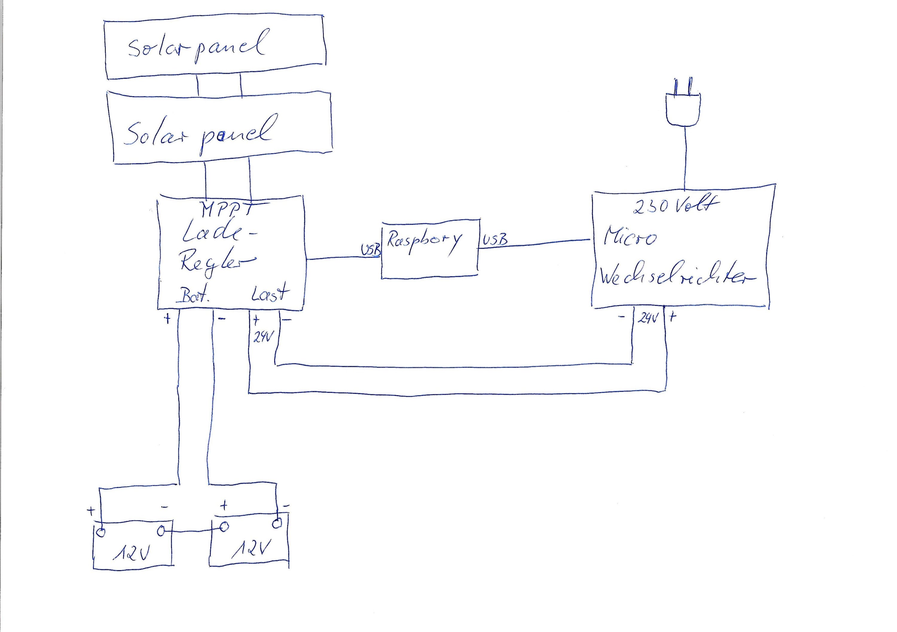

Eine Alternative zur HomeMatic Steuerung wäre folgendes:
  • 2 - 4 Solarpanel an einem Solarregler mit Batterie hängen. Die Daten des Solarreglers mit einem Raspberry auslesen.
  • Den Micro Wechselrichter an den Lastausgang des Ladereglers hängen und mit dem Raspberry auch diesen auslesen / steuern.
  • Auf dem Raspberry kann eine Logik aus den vorhandenen Daten programmiert werden, die die Menge des erzeugten Wechselstroms so steuert, dass die Batterie möglichst 24 Stunden hält. ( max 40-50% Entladung )

du kannst das nur hin bekommen, wenn die 48 Volt Seite fest verbunden ist und du nur die 220 Volt Seite über den Wechselrichter steuerst. So wie ich es aufgezeichnet habe. Den AEconversion INV250-45-EU-RS485 kann man so regeln, es gibt den aber neu nicht mehr.

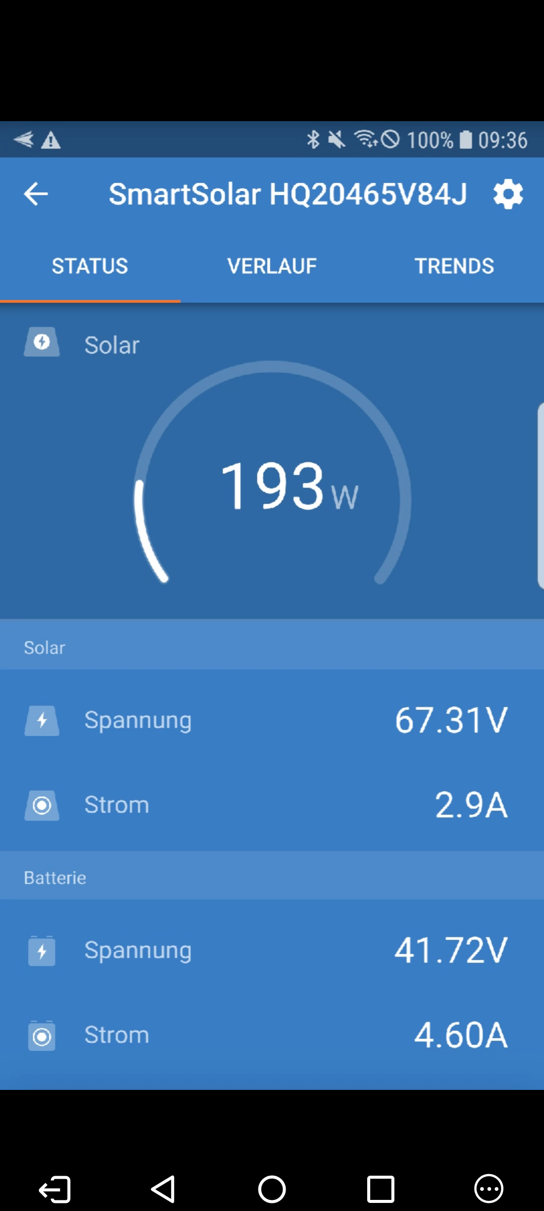

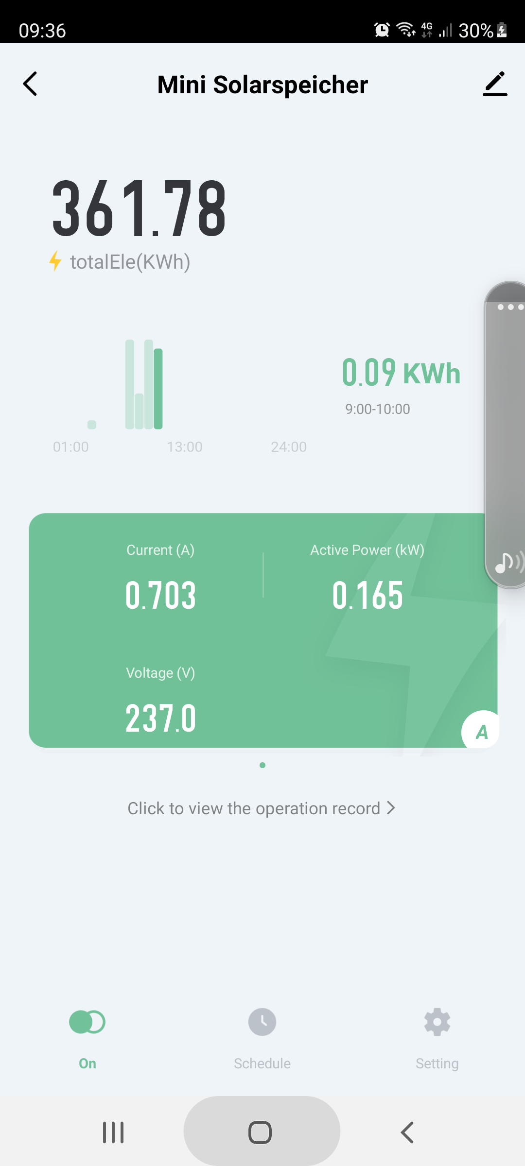

Ich schicke dir mal als Anhang die aktuelle Ladesituation vom 04.09.2021 Uhrzeit ca 09:35Uhr
Wie man erkennt wird nahezu die gesamte Leistung von Laderegler (Bild1) zum Wechselrichter (Bild2) transferiert.
Damit wird die Batterie also nicht primär, sondern nur sekundär geladen und ich will es genau anders herum haben.
Was sagst du dazu?
