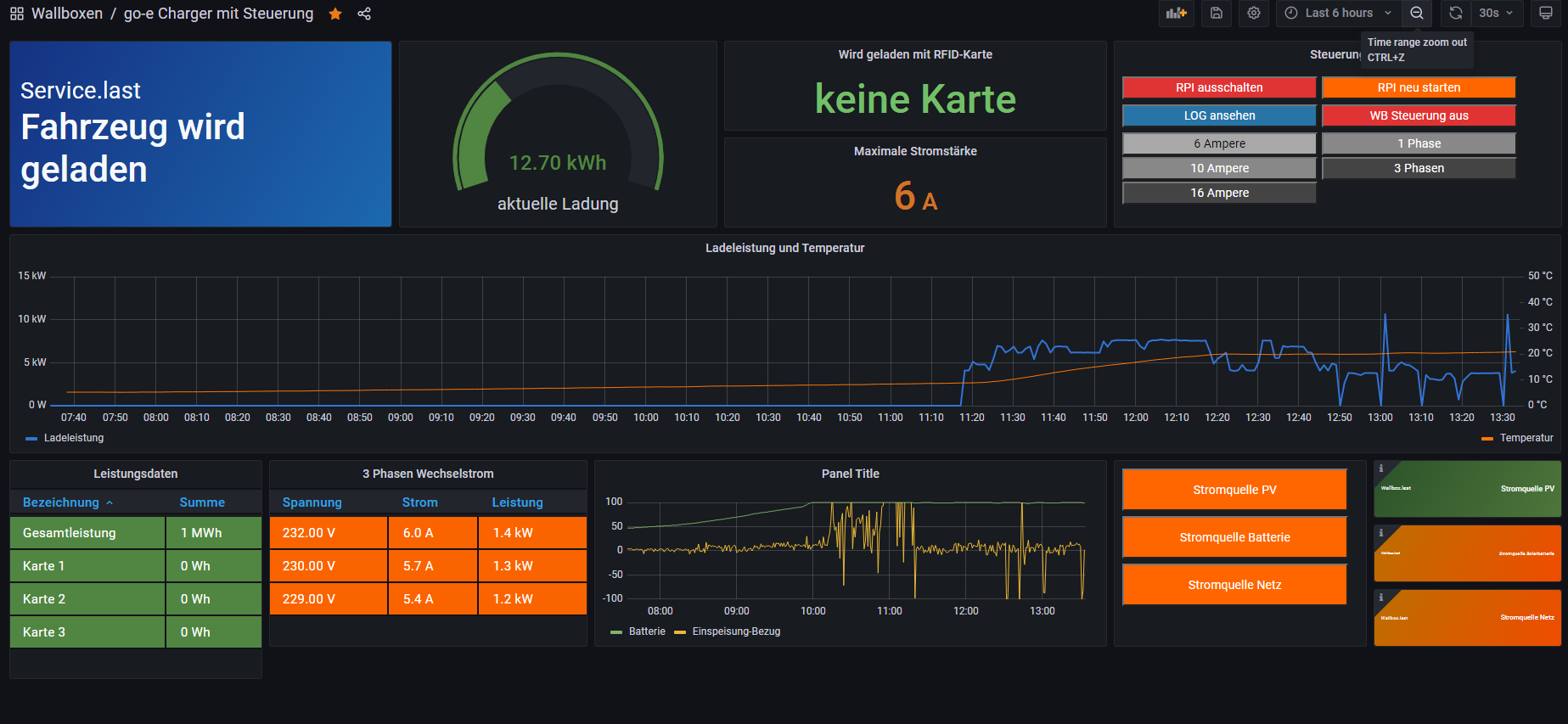

Ja der Go-eCharger lässt sich wunderbar mit der Solaranzeige steuern.
Das geht automatisch ja nach PV-Leistung und Batterie SOC.
Es lassen sich auch Buttons im Dashboard hinzufügen womit du die WB Fix steuern kannst.

Ja der Go-eCharger ist implementiert (Regler 29)
Ich habe die aktuelle Version 3 und es Funktioniert problemlos.
Die Anleitung zum Einrichten findest du unter Dokumente und Anleitungen https://solaranzeige.de/phpBB3/download ... uerung.pdf

Re: Go eCharger mit Solaranzeige steuern?
Nein, das brauchst du nicht. Den go-eCharger aber bitte als 2. Gerät einbinden, dann hast du es leicher, da das Dashboard dafür schon eingerichtet ist. = 2.user.config.php
