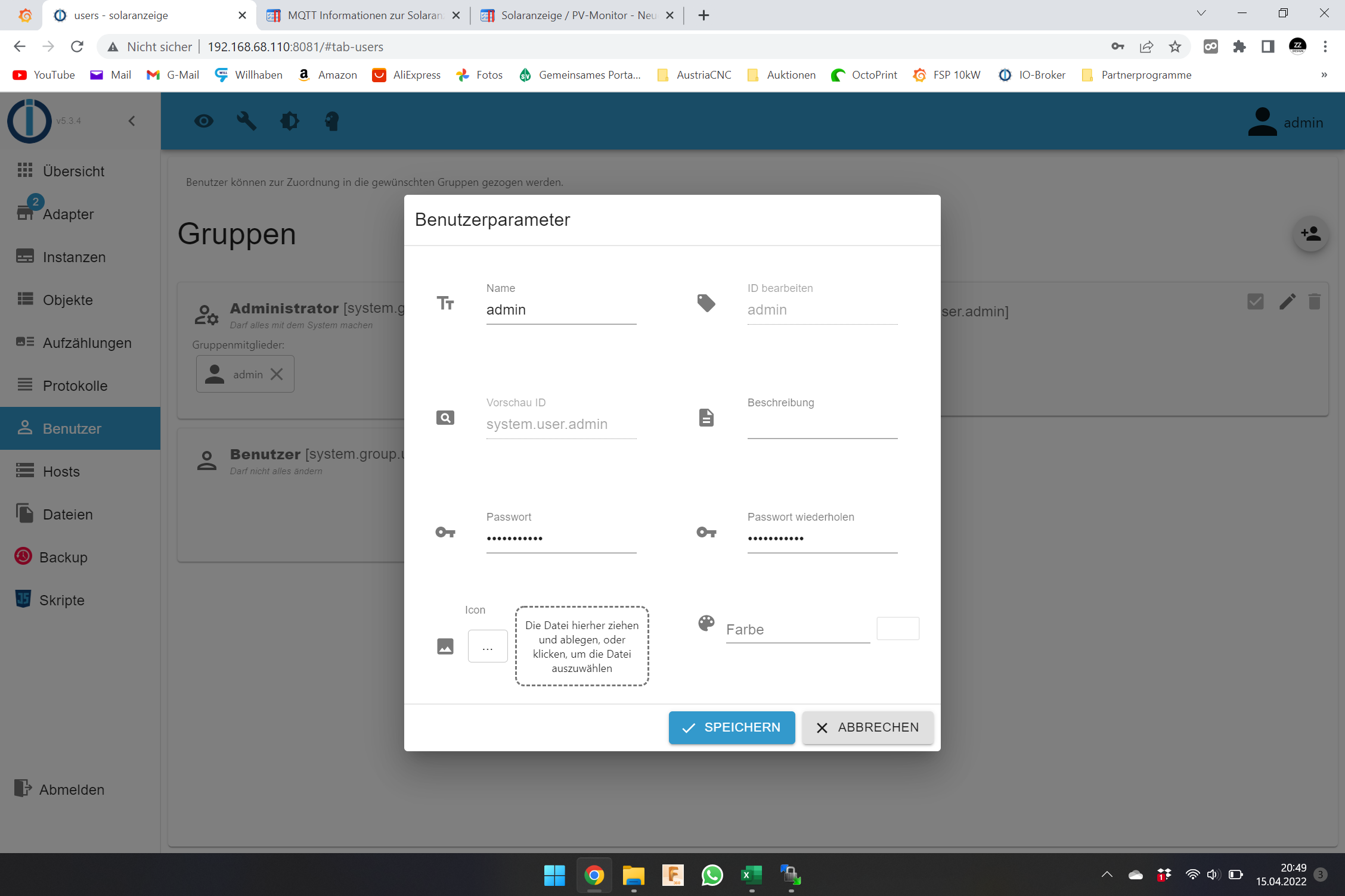

Das selbe Passwort und den selben Benutzernamen hab ich im ioBroker eingestellt:
Was mach ich denn falsch?

Es sieht so aus, als ob der Standard Broker eventuell doch nicht abgeschaltet ist. Lösche einmal den Broker User und Kennwort heraus, ob die Anmeldung dann funktioniert.
Was wird denn auf der Konsole ausgegeben, wenn du folgendes eingibst:
systemctl status mosquitto.service
