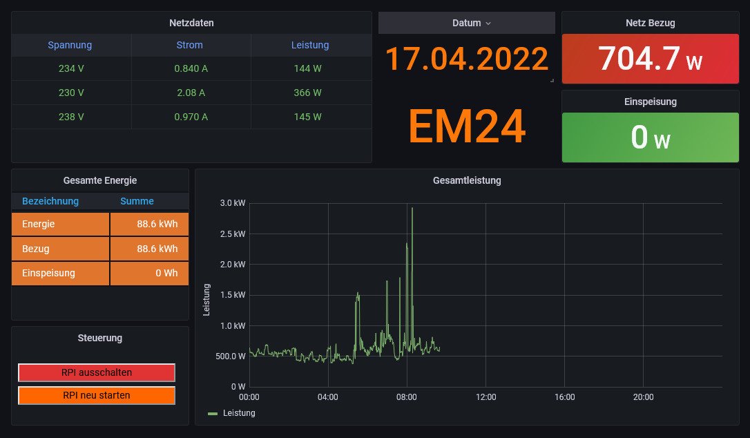

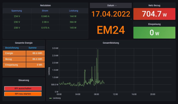

In der Image Version 4.7.7 werden die EM24 Zähler implementiert sein. Wer vorab den Zähler schon einmal auslesen will, einfach ein Update der Solaranzeige machen.
Hier gibt es das Standard-Dashboard. Es muss zusätzlich importiert werden.
