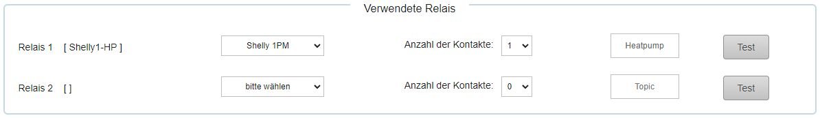

Wir bekommen im Mai/Juni eine PV-Anlage samt Wärmepumpe. Wechselrichter wird ein Huawei SUN2000 M1 (mit LUNA2000, Smart Power Sensor und SDongle), Wärmepumpe eine SG/PV Ready kompatible VAILLANT aroTHERM plus VWL. Ziel ist es, Warmwasser- und Heizungspuffer mittels Solaranzeige-Automation überschussgesteuert einzuschalten.
Raspberry Pi ist bereits im neuen Zählerschrank verbaut und aufgesetzt (ich verwende das Solaranzeige Docker Image). Einschaltsignal soll über ein Shelly 1 Relais erfolgen. Tasmota FW ist bereits installiert. Auch wenn der Shelly 1 nicht explizit aufgeführt ist, funktioniert die Test-Schaltung mit Shelly 1PM Voreinstellung über die Automations-Seite bereits:

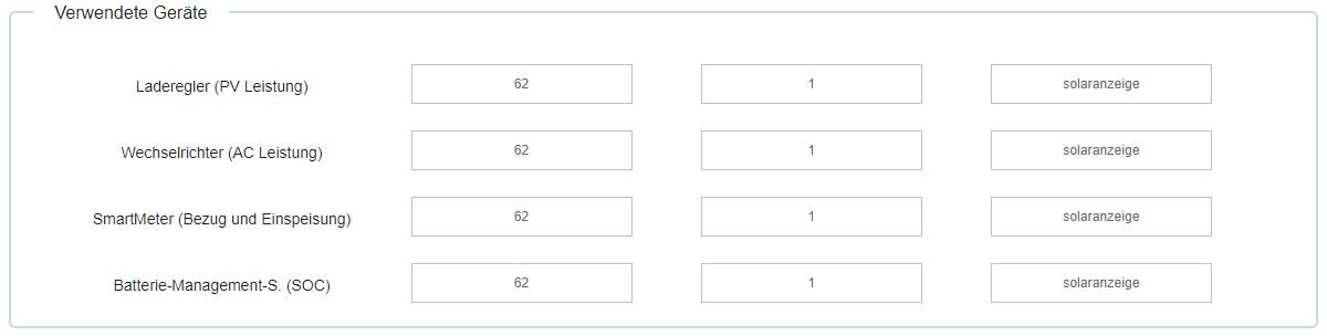

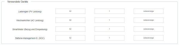

Jetzt ist die Frage nach den Geräten in der Automation. Mit SUN2000+LUNA2000+Smart Power Sensor+SDongle werden Laderegler, Wechselrichter, SmartMeter und Batteriemanagementsystem ja in einem Relger (62) vereint, oder? Aktuell habe ich lediglich eine user.config.php:
$Regler = "62";
$WR_IP = "192.168.1.15"
$WR_Port = "502";
$WR_Adresse = "1";
Die Konfiguration in der Automation sieht aktuell so aus:
Es gibt ja schließlich nur einen Regler und eine Datenbank, die alles vereinen, oder? Aus der Doku werde ich nicht ganz schlau, ob ich da nun Multi-Regler benötige, bzw. welche multiplen Regler ich da dann konfigurieren muss?

1. Wenn die Einstellung Shelly 1PM funktioniert, dann bitte so lassen.
2. Es muss die Multi-Regler-Version benutzt werden, auch wenn nur ein Gerät daran hängt. Das spielt keine Rolle. Das gleiche Gerät muss dann in der Automation mehrfach eingetragen werden. Als Laderegler, Wechselrichter usw.
Was ist, wenn ich nur auf Einspeisung (SmartMeter) triggere? Reicht dann die Single-Regler-Version?
Wie würde beim SUN2000+Zubehör die Multi-Regler-Konfiguration aussehen? In etwa wie folgt?
1.user.config.php: $Regler="62" $GeraeteNummer="1" $InfluxDBName="solaranzeige" $WR_IP="192.168.1.15" $WR_Port="502" $WR_Adresse = "1"
2.user.config.php: $Regler="62" $GeraeteNummer="2" $InfluxDBName="solaranzeige" $WR_IP="192.168.1.15" $WR_Port="502" $WR_Adresse = "1"
3.user.config.php: $Regler="62" $GeraeteNummer="3" $InfluxDBName="solaranzeige" $WR_IP="192.168.1.15" $WR_Port="502" $WR_Adresse = "1"
4.user.config.php: $Regler="62" $GeraeteNummer="4" $InfluxDBName="solaranzeige" $WR_IP="192.168.1.15" $WR_Port="502" $WR_Adresse = "1"
Datenbank und Adressen sind da bei allen die gleichen, oder? Lediglich die Geräte IDs sind andere?

Bitte vermische die Automation nicht mit der Multi-Regler-Version.
1 Gerät = 1 user.config.php = 1 Huawei SUN2000
Das hat nichts damit zu tun, dass du dieses Gerät mehrfach dann in der Automation angeben musst.

Wie ich sehe, ist der Shelly 1 jetzt auch eingepflegt.
Die Automation scheint auch erstmal zu laufen:
