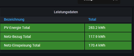

Nun sehe ich das es im Grafana bei dem Senec Wechselrichter die Totale Leistungsangaben gibt.
Gibt es ne Chance diese Werte nachträglich in der user.config und homematic.php einzutragen und zur Homematic in eine Variable schicken zu lassen, genauso wie die anderen: Batterie_SOC,.... ?
