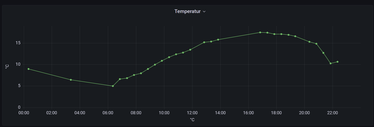

ich nutze seit kurzem mit Freude die Solaranzeige und habe eine Frage zu den Wetterdaten.
Die Einrichtung fürs Wetter hat geklappt, allerdings werden anscheinend nachts fast keine Daten bezogen. Mein letzter Datensatz wird immer um 22:20 Uhr erzeugt, dann noch je einer um 0:20 Uhr und 3:20 Uhr und dann erst wieder ab 6:20 Uhr. Ist es möglich, auch nachts durchgängig die Daten zu beziehen?
Ich habe mir bereits die Cronjobs und auch die Wetterdaten.php angeschaut. In keinen habe ich eine Einschränkung für nachts gefunden. Oder liefert OPenWeatherMap nachts keine Daten?

vielen Dank für die schnelle Rückmeldung!
Mein Verständnis von der Datei ist, dass diese Einschränkung nur für den Daten-Bezug von solarprognose.de gilt (welche ich nicht aktiviert habe), jedoch nicht für den Abruf bei OpenWeatherMap. Zumal die in meinem Screenshot gezeigten Daten (measurement "aktuellesWetter") außerdem um x:20 und x:50 erzeugt werden...
Schöne Grüße
Christian

- Beiträge: 5541
Re: Wetterdaten auch nachts beziehen
Schaue doch bitte einmal in die LOG Datei was da steht und in die Datenbank. Immer 20 und 50 Minuten nach jeder vollen Stunde.

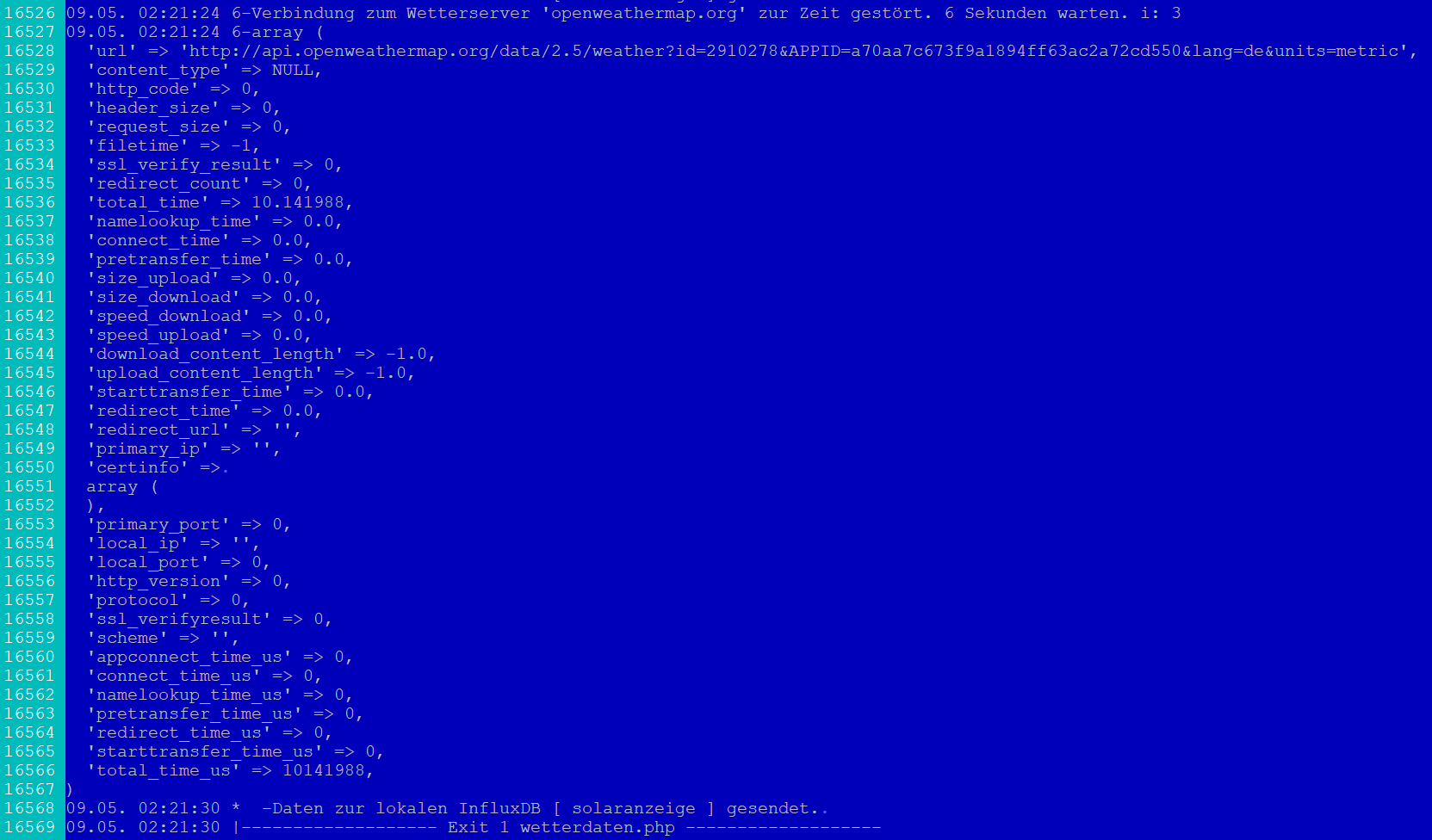

ich habe jetzt mal in die Logs geschaut, offenbar erfolgt die Abfrage der Wetterdaten unabhängig der Änderung von Zeile 147 auch nachts jeweils um x:20 und x:50. Allerdings erhalte ich nachts jeweils die Rückmeldung, dass die "Verbindung zum Wetterserver openweathermap.org zur Zeit gestört" sei. Offenbar werden die Daten also wohl auch nachts angefordert, seitens openweathermap aber nicht geliefert. Schade... Aber danke für die Hilfe
Guten Wochenstart
Christian
Guten Wochenstart
Christian
- Beiträge: 5541
Hallo Christian,
ja, das scheint der Grund zu sein. Sorry, ich muss auch immer erst nachsehen, wie das alles funktioniert und gedacht war. Bei den vielen Scripten habe ich auch nicht mehr alles im Kopf.
