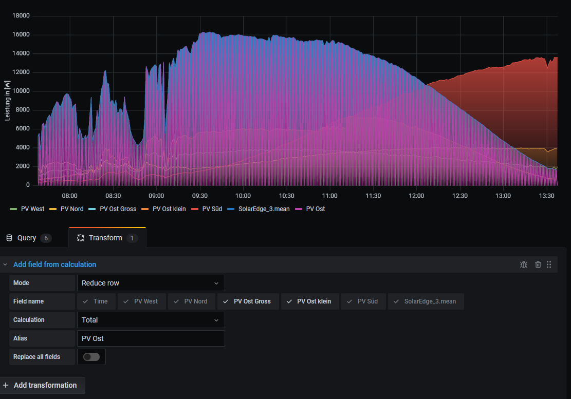

Leider kriege ich dann ein Bild wie das hier. Grund dafür wird sein, dass die Werte nicht genau zum gleichen Zeitpunkt (Jede Minute) einlfiessen.
Könnte man das umgehen?

Versuche mal bei den einzelqueries GROUP BY time (1m) zu setzen.. wenn das nicht reicht unter Transform vor der Summierung ein "outer Join" machen.
IBN: 07/2021
Re: Grafana zwei Inverter Leistung summieren
Eine Alternative wäre die Werte in einer _math Datei zu summieren und in die Datenbank schreiben. Dann hat man es leichter bei der Darstellung. Wie das geht, ist hier im Forum schon mehrfach beschrieben.

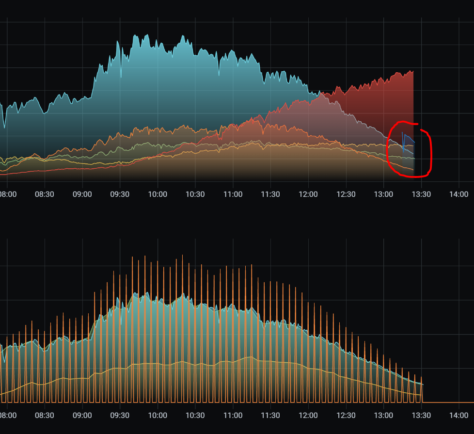

Danke euch für die tollen Tipps. Mit der Erhöhung auf 1m oder mehr, gab es zwar eine Summe, aber auch immer wieder 0 als Wert, weshalb die Grafik nicht fortlaufend genutzt werden konnte. (siehe Grafik unten).
Habe jetzt über Node Red die Summierung hingekriegt mit viel Hilfe.
Danke euch für die Unterstützung und Lg Dani

Ja, die 0 kommt teilweise zustande, weil halt die Inverter nicht zur gleichen Zeit ausgelesen wurde. Das kann man aber ausgleichen z.b. mit fill(previous).
