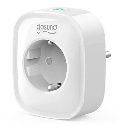

Die Wärmepumpen oder Heizstäbe benötigen öfters ein Relais mit einem oder mehreren potentialfreien Kontakten. Relais mit 230 Volt Kontakten, die bis 3000 Watt schalten pro Kontakt gibt es sehr viele. Da kann man fast alle von Shelly (www.shelly.cloud) oder von Sonnoff (sonoff.tech) nehmen oder aber auch Zwischensteckdoden wie z.B. die GOSUND SP1
GOSUND SP1
GOSUND SP1

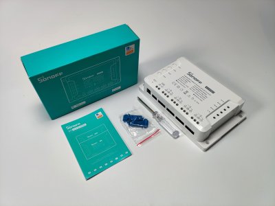

Wird jedoch ein Relais mit potentialfreien Kontakten benötigt, dann kommen folgende Relais in Frage:
Sonoff CH4 PRO
Sonoff CH4 PRO

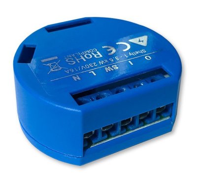

Das Relais hat 4 Kontakte und kann so für mehrstufiges Schalten benutzt werden. Wenn man nur einen Kontakt benötigt, dann kann auch das Shelly 1 benutzt werden:
Shelly 1
Shelly 1

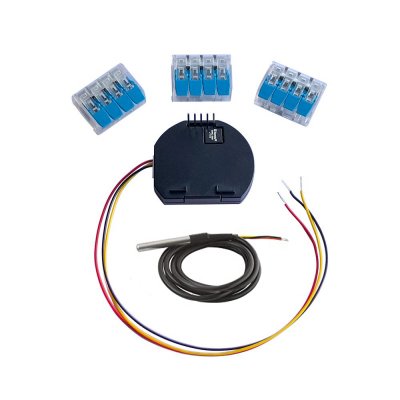

das Shelly 1 Relais kann man auch mit einem Temperaturfühler ausstatten, um eventuell die Brauchwasser-Temperatur zu messen.
Shelly Temperatur Zusatz

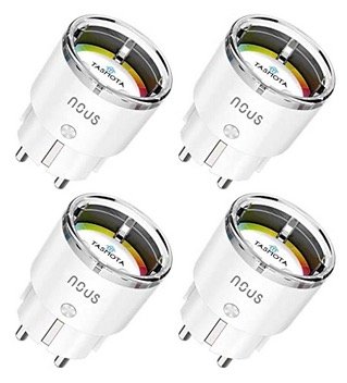

4CHPro hab ich auch da, die Gosund SP1 hab ich grad nicht gefunden (bei Anbietern).
Aber es gibt auch eine zusätzliche Alternative, die ich gerade gefunden habe:
Screenshot 1 2022-08-12_11-07-36.jpg (22.97 KiB) 18755 mal betrachtet
Text:
"Tasmota Steckdose NOUS A1T - Kleinste Wlan ESP8266 smart plug. 16A mini wifi steckdosen mit stromverbrauch stromzähler, zeitschaltuhr. MQTT, Domoticz, ioBroker Home Assistant Google Alexa. 2.4GH"
Stückpreis 13,75 €, gibt es bestimmt auch günstiger.
Ich brauche so einen Schalter mit Strommessung noch für die Waschmaschine. Andere Zwischenstecker - ohne Namen zu nennen - waren da im Test nicht sehr erfolgreich.
Liebe Grüße
Michael

Die NOUS gibt es als Gosund EP2. Diese ist im Auslieferungszustand nicht Tasmota fähig. Es ist eine Mail an globalservice@gosund.com mit der Bitte um einen Firmwareupdate auf 1.0.6 nötig, dazu müssen die virtuellen ID's aus der Gosund-App ausgelesen und gemeldet werden. Anschließend ist wieder ein Flashen mit Tuya-Convert auf Tasmota möglich.
Preis für 4 Steckdosen bei mir kürzlich 34 Euro mit Versand.

Bei den NOUS steht aber ausdrücklich "Tasmota" (Amazon).
"Sie haben gefragt wir haben Sie gehört. Tasmota ist im Sockel vorinstalliert. Vorlage aktiviert. Sie müssen nichts tun – einfach die Box öffnen und schon ist die smarte Steckdose bereit für die Integration in Ihr Smart Home".
Wieso sollte ich dann auf die Gosunds gehen, wenn die im Auslieferungszustand nicht-Tasmota-fähig sein?

Weil die die Hälfte kosten? Und wie alle anderen selbst flashbar sind (mit der Firmware 1.0.6)...
Nebenbei @Ulrich, die Gosund SP1 wurden geändert und sind nicht mehr Tasmota fähig. Wer sich also jetzt noch neue kauft wird damit Probleme haben, diese in Solaranzeige einzubinden...

OK, wenn es die GOSUND SP1 nicht mehr mit TASMOTA gibt, dann bitte irgendeinen anderen Zwischenstecker mit TASMOTA nutzen. Hinweise gibt es genug im Internet.
Guten Morgen,
ich habe ebenfalls diese Steckdosen. Ich kann den Typ Nous A1T jedoch nicht in der Autoamtion auswählen, da er nicht in der Liste ist.
MichaelS, hast du die ans laufen gebracht?
Der Punkt schaltbare Steckdosen taucht ja öffter in der Dokumentation auf. Jedoch bekomme ich da noch keine Funktion hin... :cry:

Guten Morgen Shreg84,
ja, die liefen sofort, quasi out of the box. Weil sie eben mit Tasmota vorkonfiguriert sind. Ich kann bei "Configure Module" den Typ Nous A1T auswählen, der steht gleich oben an erster Stelle.
