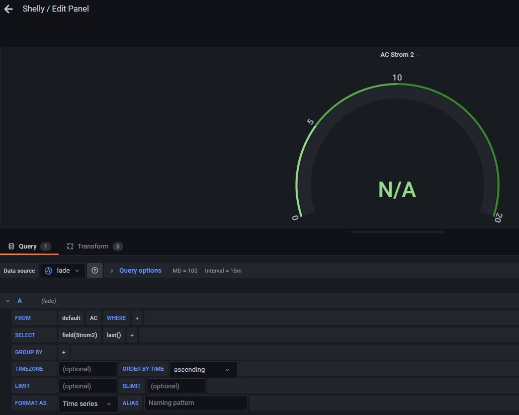

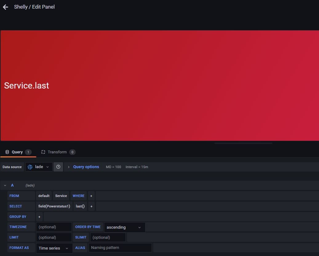

Hallo, ich habe Probleme mit der Einbindung eines Shelly 2, 5 in mein Balkonkraftwerk.
Ich bekomme im Shelly Dashboard nur die "Energie Heute und Gesamt" angezeigt.
Unter Datum steht N/V und alle anderen Werte bzw. Diagramme werden nicht gefüllt.
Ich bin Anfänger was MQTT und Rasbperry P4 angeht, aber ich habe es geschafft soweit alles zu installieren, die Anleitung ist ja sehr gut.
Ich habe den Befehl moquitto_sub -h localhost -v -t solaranzeige/box1/# eingegeben und kann sehen das der Shelly Daten sendet.
In der user.config.php habe ich den Regler 23 eingetragen und die IP des Rasbperry bei MQTT und InfluxDB
Die MQTTTopic habe ich auf nicht verändert, muß ich hier mehr eintragen und wenn ja was?
§Topic habe ich "shelly" und im Tasmota Menü auch "shelly" eingetragen.
Was mache ich gerade falsch?

Hallo hier mal der der Inhalt der Log Datei, dort sind reichlich Fehler.
Ich muß mir nochmals die user.config.php anschauen bzw. stelle ich die hier mal ein zwecks Fehlersuche.
Soweit kann ich nicht erkennen wo der Fehler liegt.
Ich habe heute morgen ein neu aufgesetzte USB Stick erzeugt mit der 32 Bit Version, ich hatte den gleiche Fehler beider 64 Bit Version.
Den Shelly habe ich bereits mit Tasmota geflasht neu gekauft, ist die neue Version ggf. nicht kompatibel?
Gruß Michael
Logdatei:
22.05. 07:41:02 |--------- Fehler! Fehler! Fehler! Fehler! ------------
22.05. 07:41:02 -Es ist kein Laderegler / Wechselrichter / sonstiges Gerät ausgewählt.
22.05. 07:41:02 -Die Konfiguration wurde nicht richtig durchgeführt.
22.05. 07:42:01 |--------- Fehler! Fehler! Fehler! Fehler! ------------
22.05. 07:42:01 -Es ist kein Laderegler / Wechselrichter / sonstiges Gerät ausgewählt.
22.05. 07:42:01 -Die Konfiguration wurde nicht richtig durchgeführt.
22.05. 07:43:01 |--------- Fehler! Fehler! Fehler! Fehler! ------------
22.05. 07:43:01 -Es ist kein Laderegler / Wechselrichter / sonstiges Gerät ausgewählt.
22.05. 07:43:01 -Die Konfiguration wurde nicht richtig durchgeführt.
22.05. 07:44:01 MQT-Pipe exestiert nicht. Nur Info, kein Fehler...Exit.
22.05. 07:44:01 |---------------- Start sonoff_mqtt.php ---------------------
22.05. 07:44:01 -Zentraler Timestamp: 1653198241
22.05. 07:44:01 + -Die Daten werden ausgelesen...
22.05. 07:44:01 -Das Relais ist ein unbekanntes Shelly Tasmota Modul.
22.05. 07:44:01 -MQTT Daten zum [ localhost ] senden.
22.05. 07:44:01 -Pipe wird neu erstellt.
22.05. 07:44:01 -InfluxDB => [ AC Spannung=228,Strom=,Leistung=Array,Scheinleistung=,Blindleistung= 1653198251
Service Status="Online",Temperatur=53.5,Powerstatus1=1,Powerstatus2=0,Powerstatus=1 1653198251
Summen Wh_Heute=64,Wh_Gesamt=85 1653198251
22.05. 07:44:01 -Daten nicht zur lokalen InfluxDB gesendet! info: array (
'http_code' => 400,
'header_size' => 435,
'request_size' => 378,
'filetime' => -1,
'ssl_verify_result' => 0,
'redirect_count' => 0,
'total_time' => 0.067547,
'namelookup_time' => 0.000673,
'connect_time' => 0.000846,
Auszug aus der User.config.php

Re: Probleme mit Shelly 2,5 einbinden
Ich war zu schnell mit der Log-Datei, hier der letzte Eintrag, ich habe vorher nur ein Teil kopiert
22.05. 21:15:54 -OK. Datenübertragung erfolgreich.
22.05. 21:15:54 |---------------- Stop sonoff_mqtt.php --------------------
22.05. 21:16:01 |---------------- Start sonoff_mqtt.php ---------------------
22.05. 21:16:01 -Zentraler Timestamp: 1653246961
22.05. 21:16:01 + -Die Daten werden ausgelesen...
22.05. 21:16:01 -Das Relais ist ein unbekanntes Shelly Tasmota Modul.
22.05. 21:16:01 -MQTT Daten zum [ 192.168.178.170 ] senden.
22.05. 21:16:01 -InfluxDB => [ AC Spannung=231,Strom=,Leistung=Array,Scheinleistung=,Blindleistung= 1653246971
Service Status="Online",Temperatur=68.5,Powerstatus1=1,Powerstatus2=0,Powerstatus=1 1653246971
Summen Wh_Heute=3157,Wh_Gesamt=3178 1653246971
22.05. 21:16:01 -Daten nicht zur lokalen InfluxDB gesendet! info: array (

Vielleicht sollte ich noch dazu sagen, dass die die Problematik die selbe ist, doch die Ursache ist mir unbekannt. Leider habe ich nicht ganz so viel Ahnung von der Materie. Die Installation erfolgte nach Anleitung. Sollte ich trotz der unbekannten Ursache trotzdem den Support kontaktieren?
Ich habe schon mehrfach die Anleitung zur Shelly durch.
MQTT funktioniert gut.
Aber die Einträge in die Datenbank bringe ich nicht hin
Ich habe in der Log Datei die Einträge
****06.11. 20:31:22 -Das Relais ist ein unbekanntes Shelly Tasmota Modul.*****
ich habe gerade gesehen das anscheinend mansche Werte geschrieben werden.
Der Status ?? wird übertragen und ich kann im Grafana den Status darstellen.
Die AC Spannung, Strom usw. bekomme ich nicht.
Bernhard
